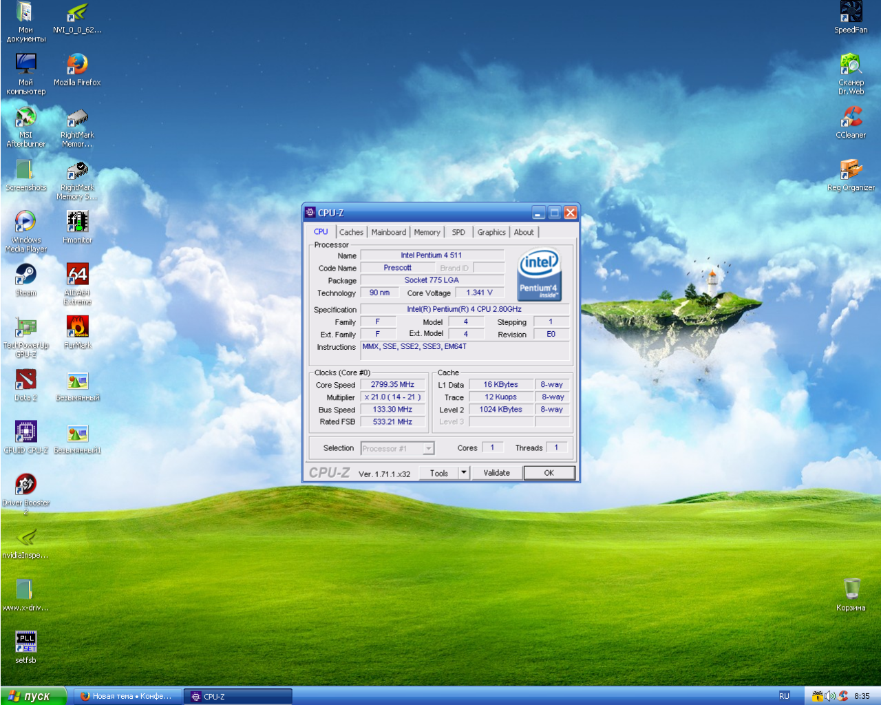

Регистрация: 03.01.2015
Изначальные характеристики:
Материнская плата:intel D101GGC
ОЗУ:1gb DDR400(3.0-3-3-8)
CPU:Intel Pentium 4 2.8Ghz (1 cpu core). Prescott
Безымянный3.png [ 2.06 МБ | Просмотров: 13153 ]
GPU:nvidia 8500gt 512 DDR2 (500;333;918)
HDD:WDC 160gb
Chipset:ATI radeon X200
Термопаста:Zalman stg-2
Версия BIOS:0313
Температуры:
Motherbload:37
CPU:48
GPU:34
RAM:n/a
Мини-FAQ по разгону именно этой конфигурации:
-Процессор разгонялся с win XP через setfsb2.2(извиняюсь, что не через биос, потому что там нет такого пункта,даже в последней версии биос)
-Видеокарта через nvidia inspector+ тесты Furmark
-ОЗУ через биос
Overclocking:Наше достижение
CPU:3.4 Ghz
GPU:(500;333;918)@(640;420;1400)
RAM:400mhz(3.0-3-3-8)@533mhz(3.0-4-0-8)
Result:
CPU:+28.5% +57 градусов по цельсию
GPU:(+28%;+26%;+52%) avg= +35.5%(заметьте, что видеокарты не рекомендуться разгонять выше 25% среднего прироста(avg)) +39 градусов по цельсию
RAM:+33% n/a градусов по цельсию
Final Result:CPU
Почему я выбрал именно этот процессор? Этот процессор редкий, но встречается... Именно этот процессор(из всех пентиумов 4) имеет кукурузные частоты. Разогнать вобще его удалось до 3,7( и то 5-7 мин и все), если больше - комп стартует заново и надо вытягивать батарейку из мат. платы. Идеально, максимально-рабочей частотой является 3,4 Ггц, хоть она и не дает "вообще" прироста( ну не чувствуется прирост фпс в играх, хотя некоторые задачи "шурует" быстрее). Процессор можно разогнать и свыше 4, но нужно воспользоваться BSEL Mod, я же не стал рисковать так.
Final Result:GPU
Видеокарта имеет большой потенциал к разгону, но память ддр2 сдерживает все возможности этой карты, вообще не рекомендуеться разгонять видеокарты свыше среднего прироста=25%, но нам удалось на 35,5%, что в общем - не плохо, с максимальными температурными режимами +35-42 градусов по цельсию. Чтобы иметь такую температуру на даной карте читайте Статья по модернизации видеокарты или "как сбить температуру видеокарте" #12576822 . Со стандартной СО вы разгоните карту не более 17% и не почувствуете прироста. Разгонять удавалось и больше данных частот, но видеокарта ведет себя тогда не стабильно (артефакты).
Итог:
Карта дала прирост фпс с avg=+4-8% фпс +(WOT; Dota 2; Contract Wars). И дала бы больше , если бы не ддр2, была бы хотя бы ддр3, то прирост был очень ощутим(думаю раза в 2). Но и такому приросту можно порадоваться.
Final Result:RAM
Поскольку ОЗУ очень "древняя" и не имеет потенциала к разгону, то даже +33% прироста к частоте, с незначительно измененными таймингами(задержками), не дали заметного прироста, хотя некоторые операции(открыть браузер, разархивировать файл) делает быстрее, а в играх мы не почувствовали никакого проироста.
Final Result for all system:
Разгон будет полезен для тех пользователей, которые не хотят покупать новый пк, но только в том случае, если нет заморочек с температурой. Я считаю, что данный разгон не следует поддерживать все время(температура ощутима), а только тогда, когда решили поиграть в какую-то игру(Включили ПК>F2>BIOS>advansed>chipset configuration>memory frequency>533mhz> timings>avto>save and exit + запустили виндовс (рабочий стол уже), зашли в setfsb выставили частоту 3,4Ггц, кликнули по ярлыку разгона видеокарты(чтобы его сделать вам понадобится nvidia inspector http://www.techold.ru/2013/02/nvidia-inspector.html )) сделали это все и начали играть.
ПО для контроля:
-Setfsb for CPU
-nvidia inspector for GPU
-BIOS =)
-speedfan
-Aida64 extreme
Всем спасибо, пока. =)
