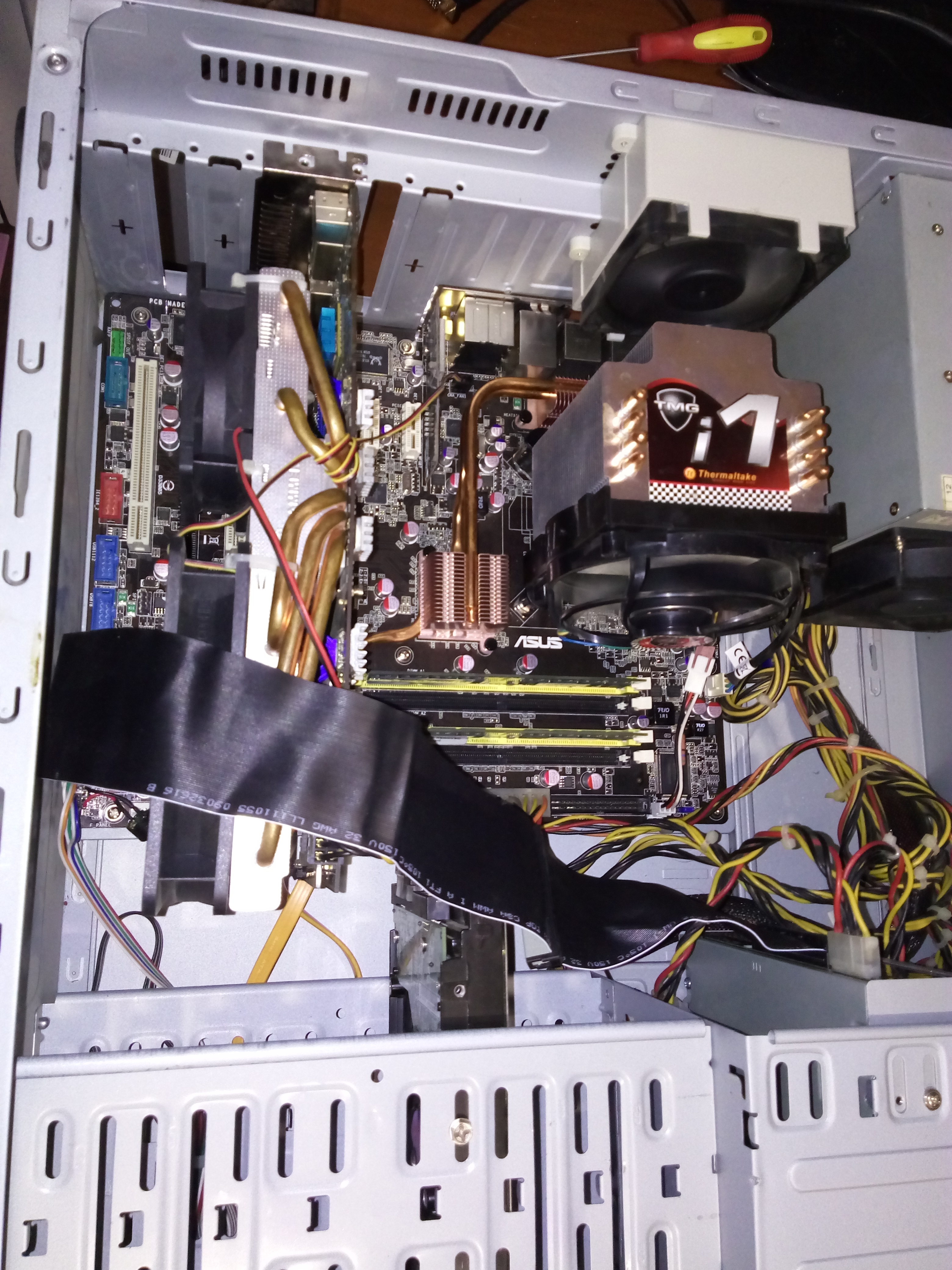

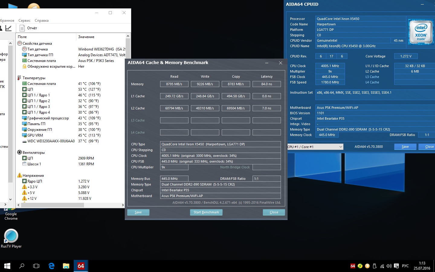

Руки дошли... при 445х9 1.31в по биосу (1.28 в аиде почему то) система грузится, но стоит нажать СТАР у теста стабильности системы, вырубается питание в БП и только секунды через 4 стартует... Мало вольт на ЦП или БП не тащит? В биосе температура 62, в винде 47-50 без нагрузки.
X5450 C0 + Thermaltake i1
Asus P5K Premium Wifi/AP 1101 mod
2x2 DDR2 800/6400 Patriot
GTX260 192SP 65nm (спит как пологается.. в режиме 2Д без 3Д нагрузки)
FSP 500W
IMG_20160725_011144.jpg [ 3.6 МБ | Просмотров: 1704 ]
