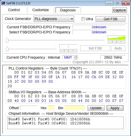

GDG385 писал(а):
точно ли это не то что нужно?
ой. Не тот даташит глянул. Это он и есть.
Покажите скрин setfsb с прочитанными регистрами клокера.
Вот, если правильно понял

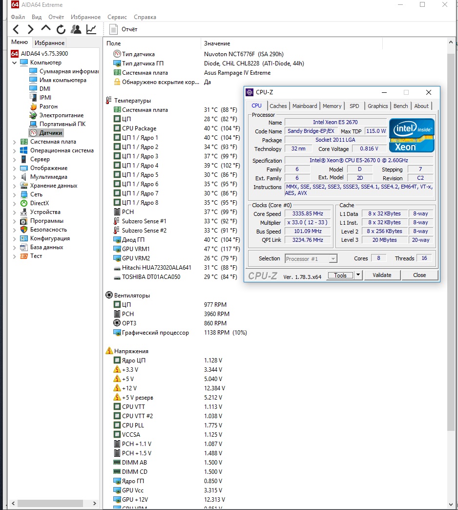

BOKN писал(а):
Просто если честно не в курсе сколько должно быть в простое и т.д
у меня в простое так
idle.jpg [ 280.44 КБ | Просмотров: 2181 ]
Это ваш скрин
Это мой
Некоторые байты с 08h по 15h отличаются. Ввел себе ваши значения (update каждого по очереди) и в конце 1 apply и getfsb. Применились все, кроме 08h. И моя мать перестала реагировать на смену FSB (байт 06). Пишу туда что угодно, а на выход 100 МГц.
Попробуйте себе вписать мои значения с 08h по 15h и потом менять fsb. Если заработает - ищите перебором какой именно байт вносит запрет (по-другому никак, так как эти регистры не описаны в даташите).
в простое 3,3GHz? у вас профиль питания установлен в высокую производительность?
у меня этот профиль на вин7 прироста не дает, пользуюсь сбалансированным, при этом камень в основном держит частоту 1,2GHz.
попробуйте сравнить их.

igan писал(а):
Это ваш скрин
Это мой
Попробовал скопировать - возникло зависание
Но после перезагрузки шина прежняя и после Getfsb - значения сбрасываются на дефолт
И также не знаю как удалить те биты, которые на Вашем скрины отсутствуют
Получается что где у меня FF - у Вас пусто
Регистрация: 24.02.2016
Откуда: Севастополь
Удалять не нужно. Правьте до 15h. Пробуйте еще раз (менять не все а часть байт).
Вы пишите, что все значения сбрасываются на дефолт. И байт 06h тоже? Сначала пропишите его (00011001 update apply) и перезагрузитесь. Сохранится?
china lga2011 v1&v2 overclock http://x79.apphb.com
Регистрация: 19.03.2017
Update: вбил такие настройки
Шина если не ошибаюсь 103 мгц
Изменения применились без зависания
Но в течении 5-10 секунд крэшнулся проводник windows, а затем и cpu-z
Возможно дело в том что память разогнана в биосе с дефолтных 1600 до 1866 и ecc активен если не ошибаюсь. Или в том что в системе 2 процессора, где то слышал что малейшее увеличение шины приводит к ошибкам между QPI (если не путаю)
После ребута (с кнопки принудительно, без вытаскивания из розетки) - все настройки сброшены по умолчанию. (включая бит 06)
Попробовал отдельно с дефолтных настроек изменить бит 06 - после софтверной перезагрузки - бит на месте
после принудительного отключения с кнопки - сбрасывается (даже с 1001)

gutentag писал(а):
в простое 3,3GHz?
высокая производительность стоит , у меня виндовс 10 , нет смысла его юзать в сбалансированной производительности , так как включение на 3.3 происходит в однопоточных приложениях не всегда , а вот в высокой производительности всегда в однопоточных на 3.3 работает
Методом проб выяснил что бит под номером 0A при переводе в значение 00 разблокирует изменение шины.
То есть изменив только 06 и 0A бит на соответствующие значение получаем изменение шины
Но в этом случае в течении нескольких секунд начинают крэшится приложения, и в этот раз пк даже сам перезагрузился. (даже при незначительном повышение на 1 мгц шины)
Позже попробую в биосе отключить коррекцию памяти и ее разгон.
Также попробую отключить один из процессоров. Отпишусь. Если есть еще какие-то идеи - могу попробовать.
P.S. Есть идеи почему после выключения кнопкой (без отключения сети) настройки setfsb сбрасываются? В туториалах помню говорилось что после выключения кнопкой настройки сохраняются.
