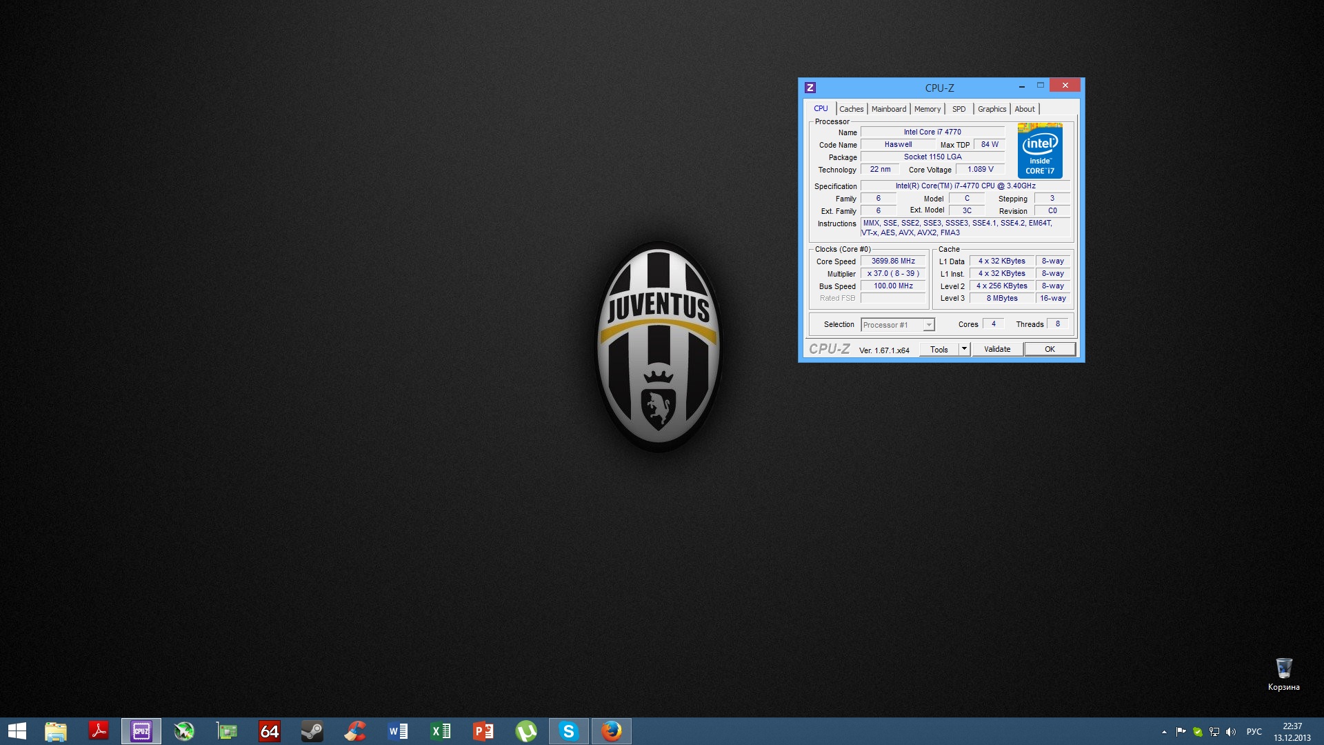

походу мне никто не поможет ,печалька:)
Читаю твою проблему с самого начала, ну реально у меня вариантов нет. Похоже на ограничения по потребляемой энергии как у Нвидивских карточках..., ну если он у тя 39 без нагрузки держит а под нагрузкой сбрасывает до 37. Попробуй комунить из друзей вставить в другую мамку и посмотреть что выйдет. Ну и ещё вариант дай на него 1,6 вольт спали и поменяй по гарантии на версию с "К" :oops:
Прошил биос на F7, тут такие дела, руками выставил множитель 39, отключив турбобуст,энергосберегайки отключил просто не держит он 38,39 множители почему то, ставлю 35 или 36 или 37 все мертво стоит 3500 ,3600,или 3700 и не колышится множитель.

Регистрация: 21.03.2010
Откуда: Казань
Фото: 4
все что до 38 множителя все отлично, держит стабильно заданную частоту и напруга стабильна, как и писал ранее я не могу повысить напругу, хоть руками выставляй она не меняется, я выставлял и 1.2 В для 3700 пишт как на скрине выше, так что не смогу даже спалить :D
Добавлено спустя 1 минуту 8 секунд:
короче какая то фигня :-) пойду в юлмарт , говорить что буст не идет:) мат.плате где то 3 мес. всего
Реально фигня какая-то, у меня похожие глюки с залипанием множителя были на асусе. Но это фирменная "фишка" асуса :D. Тебе надо в ветку по гиге Z87. или стучаться в ЛС к тем у кого 1150-камни не "К".
