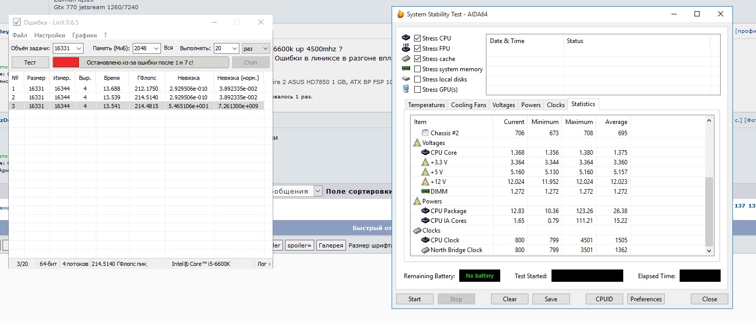

Ребят скажите сколько гигафлопсов должен выдавать в LinX 6600k up 4500mhz ?
Читал тут форум и понял что мой 6600k неудачный попался ( Ошибки в линиксе в разгоне вплоть до vcore 1,380 =(
6600.jpg [ 221.93 КБ | Просмотров: 1564 ]
i5 6600k 4,5 mhz, GA-Z170XP-SLI, DDR4 4x4 гб corsair 2400 mhz, Gigabyte GTX 1070 G1 8 гб, ATX BP FSP 1010 80 standart

Beyond под 250. Зависит от оперативки/кэша/размера задачи

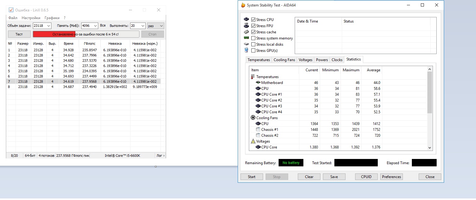

И еще разброс температур по ядрам совсем не радует с учетом что я скальпировал процессор и залил туда ЖМ.
И даже на напряжении 1,390 тест не прошел ( Я в печали.
Может знающие ребята подскажите что делать с разбросом температур? Залезть и ЖМ получше распределить и кристаллу? Хотя точно помню что очень аккуратно ровным слоем и кристалл и крышку под ним намазал ровненько.
И как добиться стабильности в разгоне? Может ли повлиять поднятие VCCIO до максимально допустимых 1,25v , System agent до 1,2v не завышая напряжение ЦП?
К сведению стабилизация напряжения выставил в режим hight и разброс составил не более 0,010 v

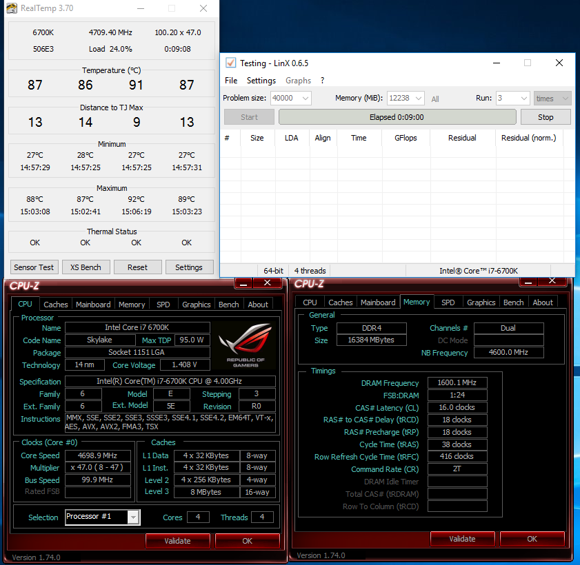

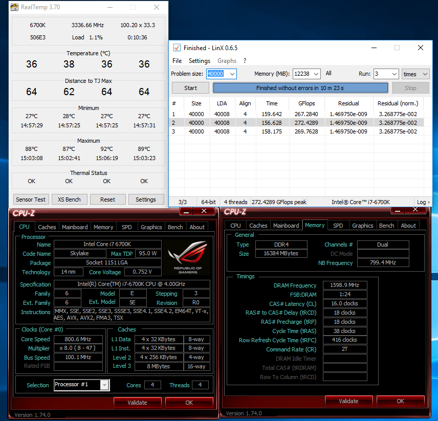

Поделюсь результатами после скальпирования 6700к (Спс Туристозу).
Получил 4.7 на 1.408 с кэшем 4600. По флопсам неплоxо выxодит на такой задаче :D
Куллер Dark Rоck TF с двумя стандартными вертушками на 1400 оборотов.
И плюсик скальпа в том, что позволил xодить 4.6 на 1.296v. Раньше нужно было 1.312-1.328
2.PNG [ 134.71 КБ | Просмотров: 1357 ]
1.PNG [ 118.89 КБ | Просмотров: 1357 ]

Ребзя мысля! А может ли влиять оперативка на стабильность прохождения теста в linx? У меня корсары ревендж с 2мя режимами XMP на 2400мгц и 2666 мгц. В разгоне я использую xmp профиль. Может надо поднимать напругу на память и это лишит выпадение ошибок при прохождении теста?
Снизь частоту памяти мегагерц на 200, когда CPU тестируешь, и всех делов.
