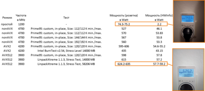

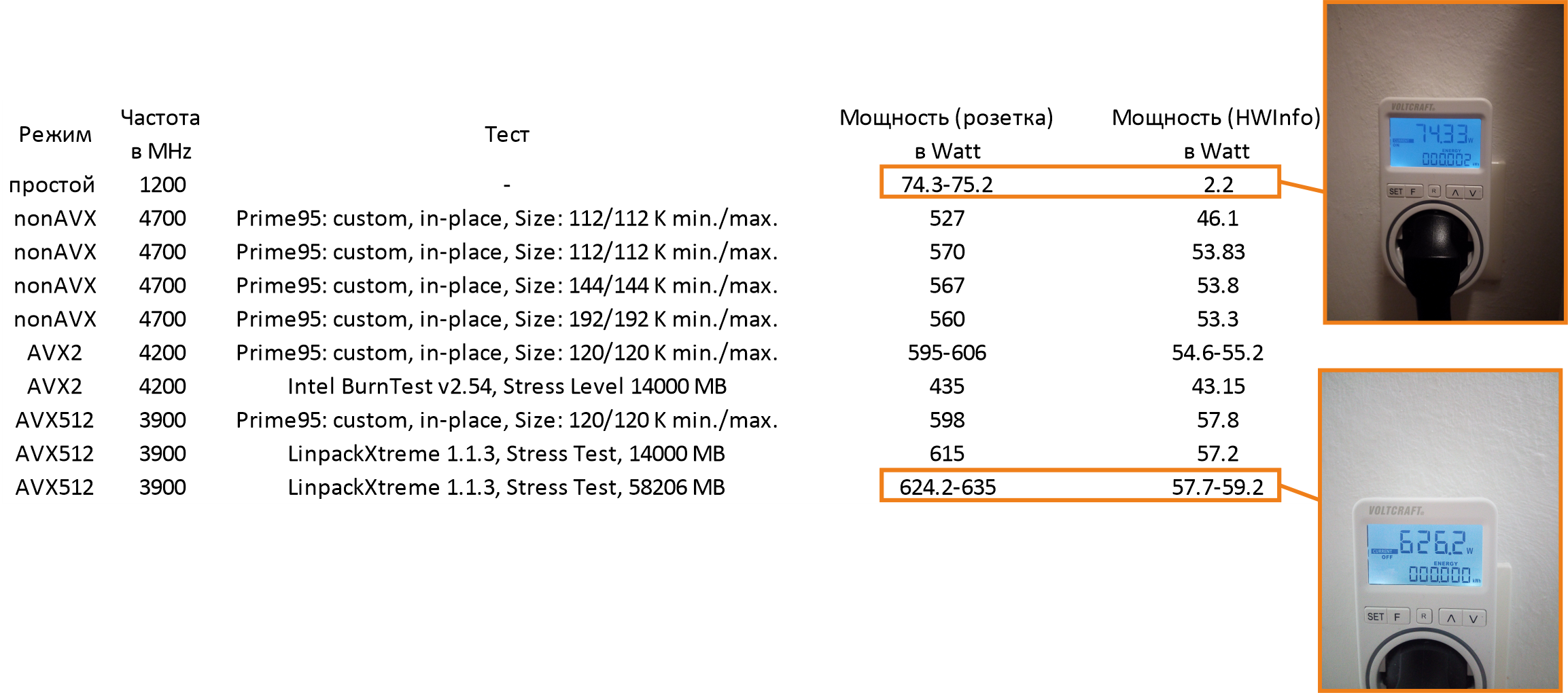

Ниже небольшая таблица потребности энергии в Watt, как сравнение между мощностями из розетки и HWInfo при разных тестах. Из этих даных я примерно вывел формулу для расчёта потребности процессора при разных тестах. Например, HWInfo показывает 53, отнимаете 2.5, умножаете на 10 и получаете примерную потребность процессора (53-2.5)x10=505 W (плюс/минус 20-30 W)
мощность.png [ 753.07 КБ | Просмотров: 872 ]
i9-7960X@4700/4200/3900 (nonAVX/AVX2/AVX512)||128GB 3400 RAM (FURY Beast 3600 CL18)||EVGA X299 Dark||GeForce Titan Black||2x SSD M.2 970 Pro 1 TB
Регистрация: 13.01.2019
Откуда: Ярославль
Фото: 133
это с вентиляторами измерения?
кстати к этим всем датчикам платы у меня тоже большие вопросы. Засовывал я весьма точный мультиметр (UT61E) в измерительную цепь VINPUT(первый контакт на разьеме Probelt. И очень он меня расстроил. Если Дроп в БИОСе включен - 1,9 вольта вполне себе под нагрузкой проседает до 1,850В. А если отключить дроп, то с 1,900 напряжение под нагрузкой поднимается до 1,930. Абсолютно стабильного напряжения без проседания или завышения найти не удалось. На напряжении ядер это сказывается так: при установленных 1,261, с включенным дропом в момент запуска теста, падает до 1,229, с выключенным - поднимается до 1,263. Но все равно проходит через точку проседания в 1,245В. Эти скачьки приводили к перезагрузке системы, на прошлой плате у меня было 1,255В на все ядра. Ядро я смотрю по встроенному датчику с названием "CPU Core 1\2". Если просто смотреть на таблицу с Core N VID - там всё стабильно и ничего не меняется, якобы)) стоит 1,261 ровно.
И у меня такой вопрос возникает - это что то с датчиками, со стабилизацией, или наоборот, - остальные платы не точно показывают эти напряжения?
С измерением мощности - тоже не все так просто. Если плата не точно измеряет расчетную нагрузку для VRM, соответственно она не сможет и стабилизировать размах питания на одном уровне. Приходится завышать на ядра с запасом.... Вообщем я еще попробую на Асусе Экстрим Омега запустить систему - сравню платы)) но что то мне подсказывает что Дарк не для повседневной работы, а для рекордов с жидким азотом больше подходит
I9-14900K\Asus ROG Maximus Z790 Hero\GSkill F5-6800J3446F48X2-TZ5RK (98GB kit) 34-46-46-108-2Т\Gigabyte RTX 4090 GAMING OC
