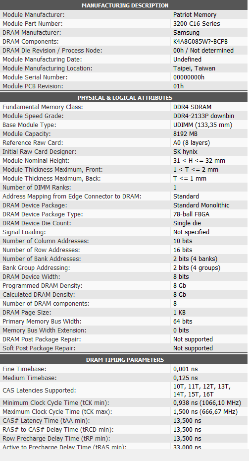

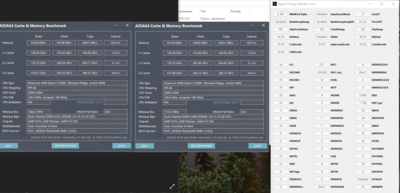

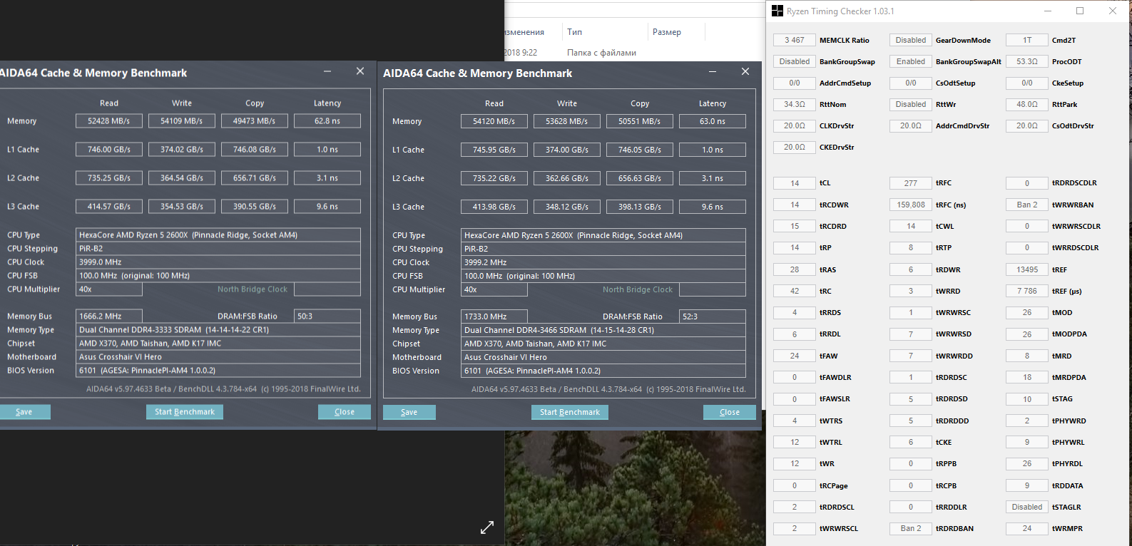

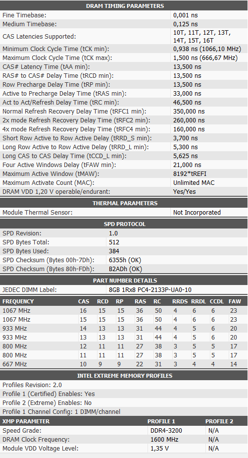

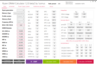

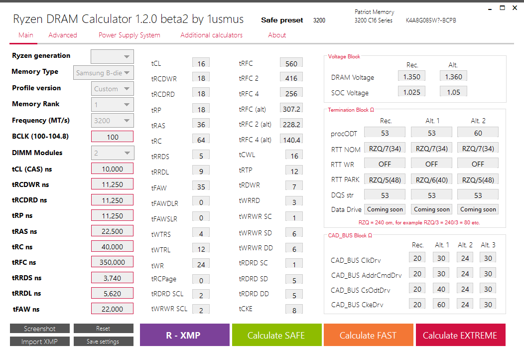

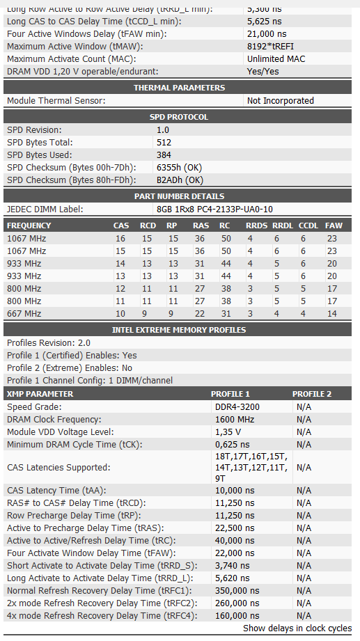

Всех Приветствую я новичок в разгоне памяти (т.к последний полноценный пк был в 2006 году все это время были ноуты и соснольки )
Хотелось бы услышать совета или уж помощи ну или маленькой хоть вот такусенькой наводки :-) от знающих как все таки разогнать эту память
сумел только завести через xmp profile (линкс прошел и Testmem5 без ошибок) но хошется конечно более тонкой настройки и возможно выше частот ( так как тыкал и не натыкал ничего годного ) если конечно с этой памятью это возможно .
(проц 2700x матушка Hero 7 на всякий может это важно )

Регистрация: 03.12.2011
Если 3400 заведется без ошибок и со стабильной работой 17ых таймингах не повышая вольтаж слишком высоко по памяти - уже успех для патриотов.
а так для 3200 просто понижай на шаг по 1 таймингу за раз и тестируй на что она будет способна (но шибко хороших результатов не стоит сильно ожидать), в худшем случае вторички выставишь более нормальные (но на 1803 сборке выставленные стабильные вторички могут не работать стабильно).
Кот - вычисления 3D mark имеет погрешность более чем высокую, самый быстрый способ проверять результаты для памяти это с15 (по процу там всегда будет один и тот же результат практически, редкие случае высокой или средней погрешности), по 3-5 прогонов нормально для вычисления средних результатов. Далее просто смотришь как оно будет выглядеть на каждой частоте - это самый быстрый способ (но не факт что в играх это даст тот же прирост в %)

Хорошо. Провел тест на 3600 - на глаз явно быстрее отрендерилось. Получил 1405 за четыре прогона на все ядра и 174 за четыре прогона на одно ядро. :-)
Можешь сделать тоже самое для сравнения, выставив 12 потоков?
Lexagon Ладно, не буду отвлекаться, пора очередную порцию ахинеи готовить.
Aorus 470x,Ryzen 2600x-4250,Samsung 16 ГБ 3533-18-19-19-39,Giga 5700XT game
Регистрация: 27.01.2003
Откуда: Кунгур
Фото: 47
go6pbIu_KOT Не оффтопим. Для персонального общения есть ЛС.
выставил, это не корректно будет сравниваться, ибо будет не 6 физ ядер а 8 и 4 ядра только в мультипотоке будут работать. 1638 с кучей софта (лень всё выключать) на 16 потоков, в идеале 1740, на 12 потоков показывает 1368 (что по идее без софта может дать 1468).
на синг кор 163 вышло (не знаю сколько там в сингле было ранее).
сейчас только основные тайминги 16-17-17-34-50, вторички сбросил из-за нового биоса, бсоды вылетают постоянно с ручными вторичками.
Для красоты надо бы выключить 2 ядра физически и прогнать, но всё равно результат будет не тем что должен быть (результат на ядро и в целом на мультикор будет выше из-за более высокой частоты цп во время теста). Тут тебе сравнить с другим 2600, на 2700 отличаться результаты будут в любом случае как не мудри с настройками
