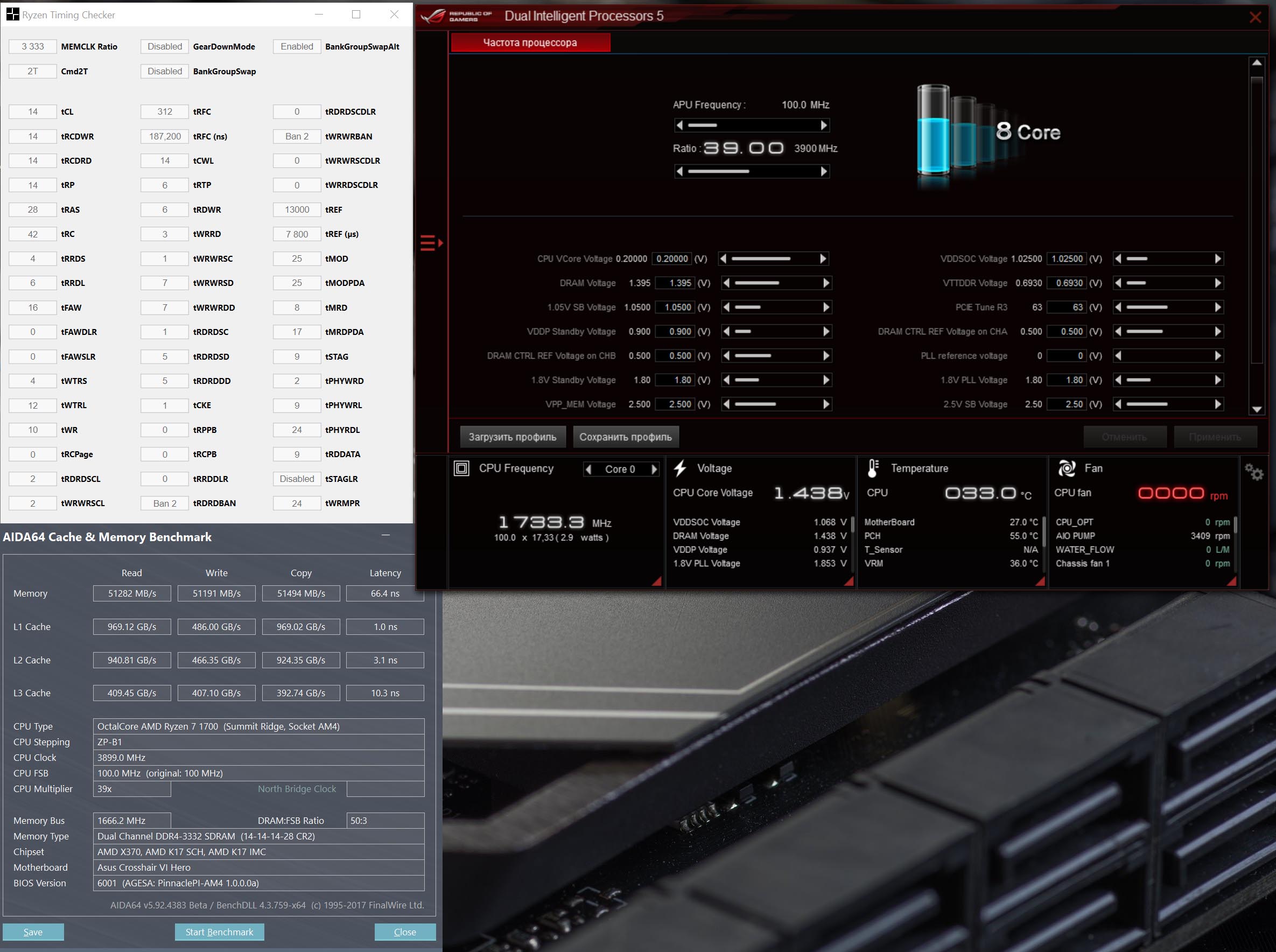

Регистрация: 07.06.2017
Откуда: Persey omicron
DR 3333 EXTREME CMO файл для CH6 bios 6001 (полная совместимость с дефольтным биосом)
https://drive.google.com/open?id=1Emgpo ... LxP1UMkmUT
не скажу что идеален, но работать и играться можно
в плане добавить ему больше стабильности
замер аиды
3333new.jpg [ 342.2 КБ | Просмотров: 1611 ]
текстовик

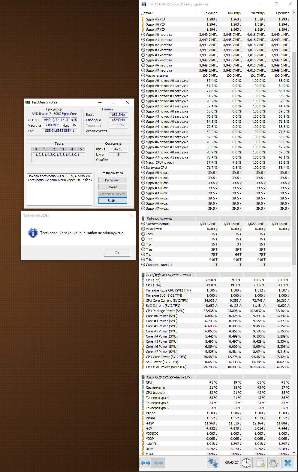

как уже опять 69 часов процессор молотит. постоянная нагрузка на процессор идет более 50% нагружал его по максимуму :crazy:
за эти 70 часов он испытывал перегрузки в 60 -100% своей мощности. решил проверить после 3 ех суток непрерывной работы память запустил мем тест ошибок 0 .
но память прогревается до 48 С. вроде пока норм.
спустя месяц непрерывной работы я думаю можно будет судить о стабильности системы в целом. :hi:

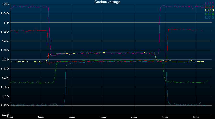

CPU Load-line Calibration [Level 4]

Вообще я не думаю что это хорошие настройки )) Запуск на них был сделан из принципа "А почему бы не попробовать?". А оно даже как то заработало.
Сначала попадались редкие ошибки в ТМ5, причем с разными tRFC разное количество.
С тем, что считал калькулятор для 3333 было больше, чем с тем, что рассчитано для 3200.
tRFC alt. для 3333 по калькулятору кстати почти один в один как tRFC rec для 3200, на них и запускал.
Ну и т.к. я мод биос первый раз поставил, решил покрутить что нибудь новенькое.
DQS drive strength [60 ohms] - добило ошибки. Длительно еще надо потестировать. Не верю 15 минутным тестам )
P.S. В любом случае - это значительно лучше того, что было раньше. И без всякого геморроя типа угадай cldo_vddp.

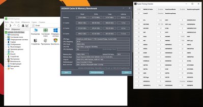

У вас вроде низкий показатель l3 copy.
Ryzen 5 1600X OC ASUS ROG Crosshair VI Hero 16gb ddr4 Corsair 3200мгц 500gb SSD Samsung EVO Radeon RX Vega 64
Регистрация: 15.04.2017
Praetor_Pavel писал(а):
Я вас уже третий спрашиваю, как вы добиваетесь такой низкой латентности памяти. Но вы почему то игнорируете их. Если это ваша тайна , то так и скажите.
Лично я понял (хотя вроде банально), что влияют не только тайминги и частота, но и настройки питание. Например, изменив настройки в "tweakers poaradise", я скинул еще 0.2 нс. Теперь 69.9 . Вы же еще 3 нс отыгрываете.
Никаких настроек питания нет, агеса старая, латентность - целиком заслуга частоты памяти и таймингов. Замерять лучше в безопасном режиме, дабы исключить влияние софта в фоне.
Процессоры AMD Ryzen (Микроархитектура Zen) #15289251
Ryzen 3800X/X370 Taichi/GALAX HOF DDR4-3600 (8G*2)/PALIT RTX2070 Dual 8G
Регистрация: 20.11.2017
Скачет он. Как и l2 copy. Почти на 80 от теста к тесту. А какой должен быть?
У вас кстати какая память?
Define R5 | SPG-0750DPCG | Aourus B550 PRO v2 | 5600x + Celsius S24 | 4x8Gb G Skill 3600CL15 (3800CL15) | Asus Strix 1080Ti(1974MHz)

vk_Grove проверьте параметр boot dram voltage ! В текстовом фаиле 1,85 В !!!
1usmus Я думал у меня одного tRFC из калькулятора не пашут.
testaida.jpg [ 253.47 КБ | Просмотров: 1530 ]
2018_02_19_23_13_10.png [ 940.33 КБ | Просмотров: 1530 ]
У меня почему то проц на новом биосе требует повышенного воьтажа, опытным путем установил что при меньшем вольтаже чем сейчас, комп наглухо виснет в браузерах просто так. Есть идеи ?

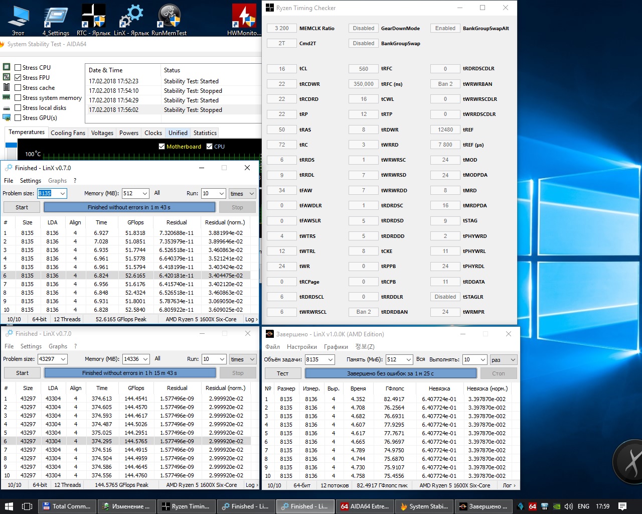

Возвращаясь к своему посту об ошибках в linx 0.7.0, (и о том как я долго боролся с мертвыми зависонами -не реагирует даже на удержание кнопки питания- и прочими черными экранами.) Я, подозревая криворукость китайцев, даже специально исправил этот тест обратно на интел и запускал с теми же условиями - на нем этих ошибок нет. Вобщем что удалось выяснить : Ryzen имеет аппаратные ошибки!!!
https://3dnews.ru/957561
https://geektimes.ru/post/287206/
Кто не верит может в этом легко убедиться самостоятельно (и даже нужно это сделать - если ошибка есть, можно потребовать у амд обменять проц по гарантии), см скрин:
3200stableLINX_BUG.jpg [ 473.15 КБ | Просмотров: 1520 ]
1. левый верхний линкс07 - видим ошибки даже на минимальном наборе (512мб) - тест был доп. нагружен аидой стрессом fpu.
2. нижний левый линкс07 без доп. нагрузок - тест на всю память все ОК.
3. правый нижний линкс100 с нагрузкой аидой (теже условия что для п.1) все ОК. Гонял и на всю память что с нагрузом что без тоже все ОК.
Тоесть выявить аппаратные ошибки проца можно без проблем скачав с этой темы линкс 0.7.0 пусканув его на 512мб и запустив параллельно тест стабильности на фпу в аиде. При повышении частоты шины инф.фабрик (=памяти) выявить этот глюк можно и без дополнительной нагрузки, при этом линкс 1.0.0 и мемтестпро в 12 окон будут говорить что все ок (и вобщем то они не врут).
Теперь внимательно прочтем это https://geektimes.ru/post/287206/ : "Иногда тест проходит эту операцию успешно, но всё равно зависает на какой-нибудь другой операции в дальнейшем."
Вот в этом и крылась беда "нестабильности" моей стабильной системы! После любого (даже успешного!) теста линксом0.7.0 комп обязательно рано или поздно зависнет даже при ничегонеделании. Что я и многие тут постоянно наблюдают, хотя причина может быть и не только в этом (см. ниже).
Если тестить комп линксом1.0.1 то все ок, несколько суток я гонял комп в разных сценариях - никаких зависаний. Стоит хоть раз прогнать линкс0.7.0 (вероятно в нем используются FM3 инструкции) - вскоре обязательно будет зависон.
так что, обязательно ПРОВЕРЬТЕ СВОИ ПРОЦЫ!
в новых говорят этот баг уже исправлен.
Вот такие пироги с этим кукурайзеном, думаю это стотит добавить в шапку. А чего только стоит "специальная схема профиля питания для райзена" идущая вместе с дровами (по факту не дает сбрасывать частоту процу в простое) без которой этот проц так же может вешаться, если тонко не настроить схему питания в биосе!
Вот кстати скрин иллюстрирующий отличия в работе Load Line уровней (на моей плате)
LLC3_socket_.png [ 20.32 КБ | Просмотров: 1520 ]
Видно что наиболее оптимальными являются 3 4 и отчасти 2.
