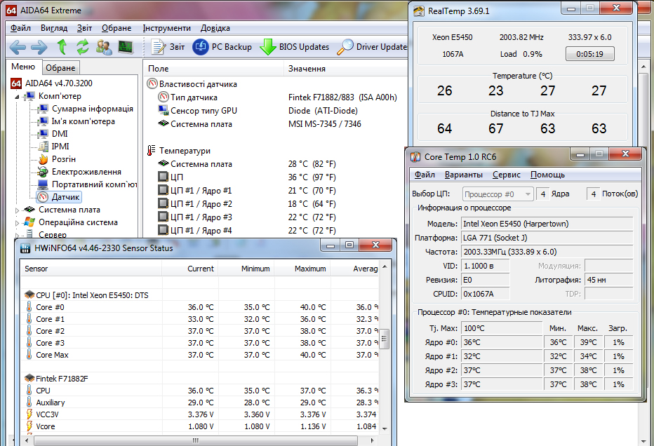

KT писал(а):
покажите скрин или приведите пример разности показаний.
Температура в состоянии покоя. Какая из прог показывает адекватные результаты?
Безымянный1.jpg [ 554.89 КБ | Просмотров: 6563 ]
Регистрация: 15.10.2004
KLAN ну в общем выше уже сказали - аида занижает (дело в разном tjmax 85 и 100. Отсюда и разница в 15 градусов). А ваш пример еще раз доказывает что верный tjmax для данных процессоров все же - 100. На вашей плате есть датчик платы - подсокетный термодиод. Он может быть не такой точный как внутриядерные датчики, но как правило адекватный и не допускает таких расхождений в мониторинге как в текущей ситуации с внутриядерными датчиками (разный tjmax). В общем ориентируйтесь на CoreTemp либо именно на процессорный датчик "CPU" в AIDA64.
Регистрация: 09.11.2014
Гарячий камень если верить датчику платы. Надо куллер менять. У меня был q6600 (TDP 105 W) разогнан до 3 ГГц , он грелся меньше чем E5450 в стоке TDP 80 W ...
Решил проблему с разницею температур между процессором и ядрами. Поменял tjmax в AIDA и realtemp на 100 градусов. ))))
Добавлено спустя 5 часов 9 минут 22 секунды:
Все же в официальной документации для процессора Xeon E5450 tjmax 85.
а для q9xxx - 100. При этом кристаллы полностью идентичны! Не все так однозначно. И к тому же факты...с ними что делать? : ) Можно и термопару сунуть под кулер, и я уверен что ее показания будут гораздо ближе к показаниям с tjmax 100.
В любом случае все это не мешает смотреть на дистанцию до троттлинга.

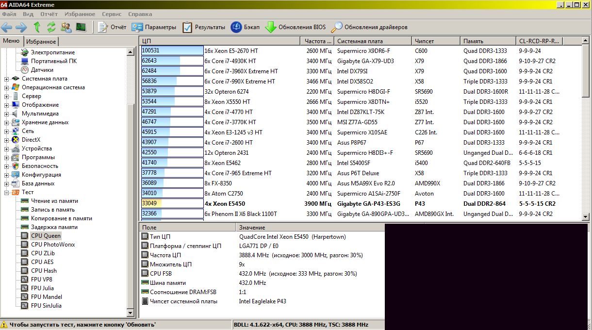

Догнал до 3.9 на чипсете P43
Снимок6.JPG [ 200.2 КБ | Просмотров: 6408 ]
