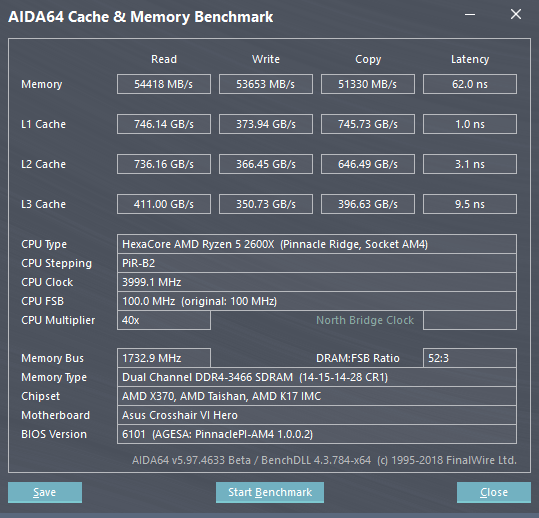

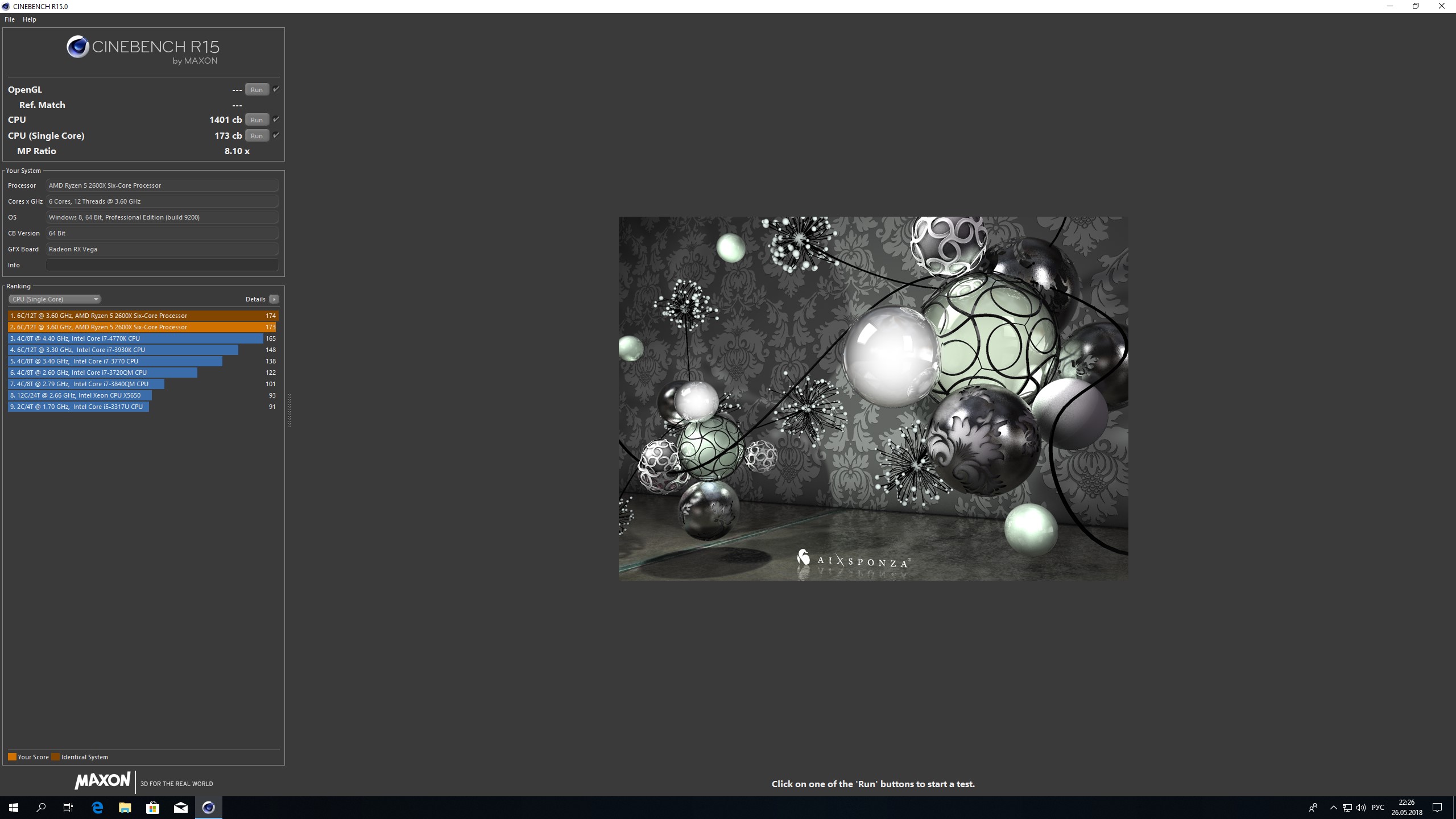

выставил, это не корректно будет сравниваться, ибо будет не 6 физ ядер а 8 и 4 ядра только в мультипотоке будут работать. 1638 с кучей софта (лень всё выключать) на 16 потоков, в идеале 1740, на 12 потоков показывает 1368 (что по идее без софта может дать 1468).
на синг кор 163 вышло (не знаю сколько там в сингле было ранее).
сейчас только основные тайминги 16-17-17-34-50, вторички сбросил из-за нового биоса, бсоды вылетают постоянно с ручными вторичками.[/quote]
Спасибо. :-)
Я сейчас выгуляю жену и займусь таймингами. На официальном сайте аида триаловская зараза и не показывает некоторые данные.

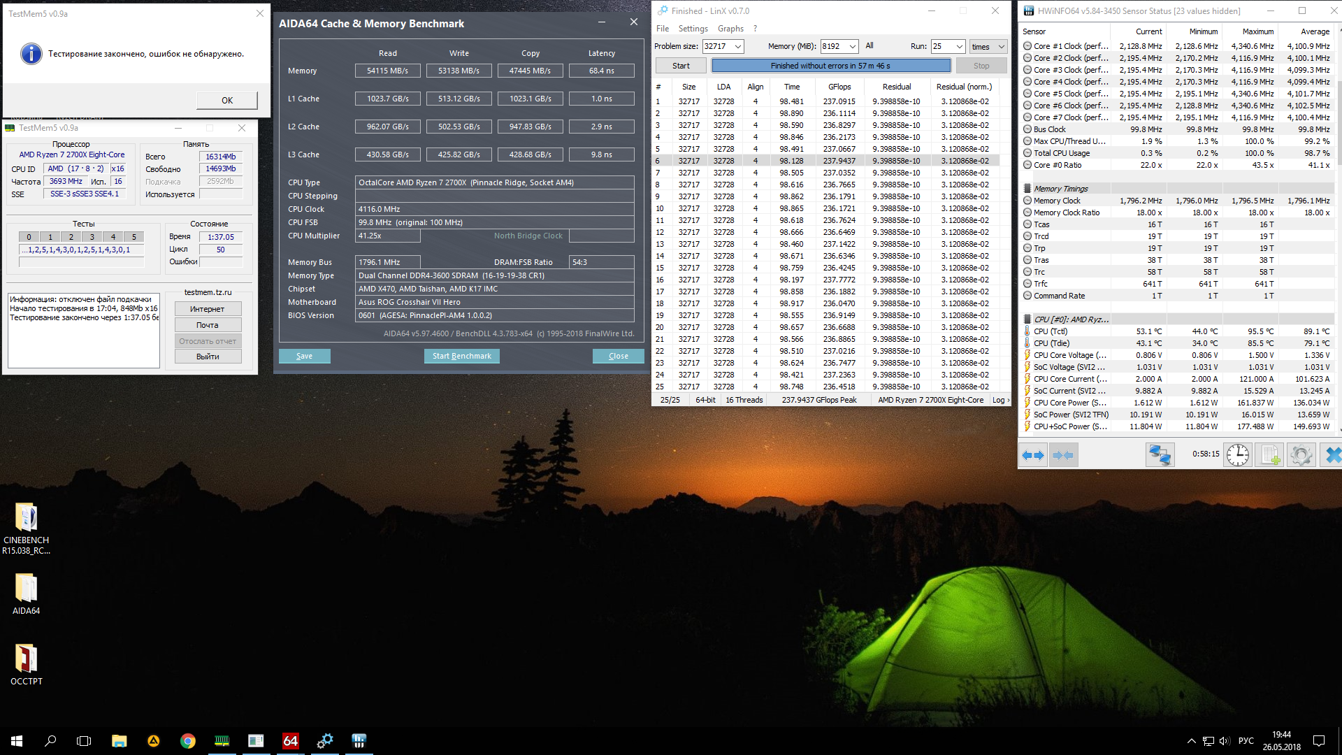

Второй подход к разгону удачен, по частоте проца толково выжать, выше того что есть, не вышло. А вот оперативку дожал до 3600. Проц конечно в "огне" в linx. Дальше надо переходить обратно на прайм для тестов, от AVX только запредельные температуры (пока игрульки не перейдут на AVX это чистой воды насилие над железом, сугубо для меня, для других задач возможно кому и надо)

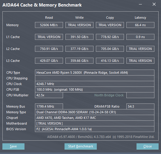

Squalla Понизил тайминги сразу на много - запустилось все без проблем. По Аиде результаты улучшились ненамного, но тем не менее. По Firestrike те же самые почти (в пределах погрешности 50 попугаев). По синебенчу результаты наоборот немного ухудшились. :D
было
cachemem.png [ 92.51 КБ | Просмотров: 2766 ]
стало
cachemem2.png [ 92.48 КБ | Просмотров: 2766 ]
синебенч
3600-18-20-20-20-39-70.jpg [ 327.62 КБ | Просмотров: 2766 ]
Завтра еще буду понижать, а пока буду тестить батлой 1 и стариком Киндзмараули. :D

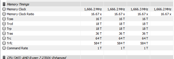

Решил я погонять память еще слегка. (что испробовал и как до этого дошел - эти детали опущу). Результаты вышли даже выше чем я мог предположить.
Получил 3400 частоту через множитель 33 за счет BLCK 102.1
Настройки:
Vsoc - 1.05,
Vdram - 1.36 (материнка накидывает еще сверху около 0.03, результат на скрине),
BLCK - 102.1,
Memory x - 33,
16-18-18-18-36-54.
Всё остальное в авто режиме, проц в стоке так же под призмой еще. Возможно для более стабильной работы в дальнейшем надо будет поднять напряжение по памяти еще на 0.0.1 - .0.02v. При 1.35 вольтаже были краши линкса, ошибок чтения уже не возникало.
Если окончательной стабильной работы не будет через месяц другой - может отпишу если вспомню))
Так же помимо линкса в процессе проверок, прогонял осст там где линкс крашился как доп тест. Сейчас уже не проверял, со временем видно будет.
memtest + aida
hwinfo после линкса по 8 гигов, удачно без ошибок
#77#77
P.S. попал в волну -, надо тайминги перепроверить. поставил trc 60 и напряжение по памяти до 1.37(напряжение не обязательно было поднимать, мне кажется проблема была именно в низком trc) и вроде нормально стало.
