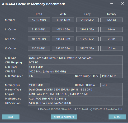

Все бился дабы поднять IF до 1900... оказалось что на Asus x570-e не работает отключение spread spectrum. При установке IF 1900 система не стартовала по коду F9 (посткод и сброс биос). На новой версии биоса 1408 (от 1 апреля) это поправили, теперь получилось взять IF1900 ram 3800cl16 с таймингами 16-16-16-32-48. Вот такой он Асус...
Aida
cachemem3800cl16.png [ 92.18 КБ | Просмотров: 819 ]
R7 3700x auto/H110/Asus X570-e/g-skill F4-3200C14Q-32GTRS 4x8 (3800 cl16 1.43В)/Corsair hx850/970pro 512Gb/Vega64 nitro+/xonar d2x/FD Define R6
ну f9 это все же не 07)
Возможно, 07 тоже проскакивало. Просто если F9 выдаст - проще мать автоматом сброс биоса делает, а когда на 07 свалится и перезагрузка приводит в посткод 07 - Сброс биоса руками (батарейка удачно стоит - прям под видеокартой между слотами pci-ex16). Что интересно на предыдущем биосе не стартовало с этими же таймингами 1900, на этом тоже не стартовало пока spread spectrum не отключил.

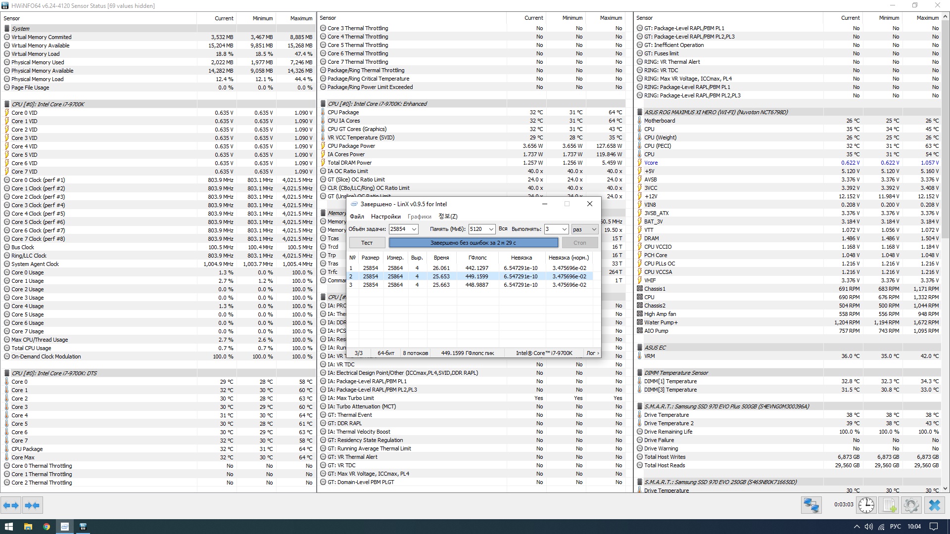

65 градусов при 445 гфлопс, энергопотребление и вовсе смешное, интелу очень далеко до подобной эффективности.
я бы не сказал, что по линксу интел очень далеко. Особенно с учетом того, что разница по маркетинговым нанометрам аж в 2 раза.
Новы.jpg [ 710.49 КБ | Просмотров: 700 ]
Конечно потребление в линксе на амд гораздо приятнее (у вас там не более 100 ватт, как я понимаю), но зато в кармане интела еще разгонный потенциал на целый гигагерц вверх относительно того, что на скриншоте.
