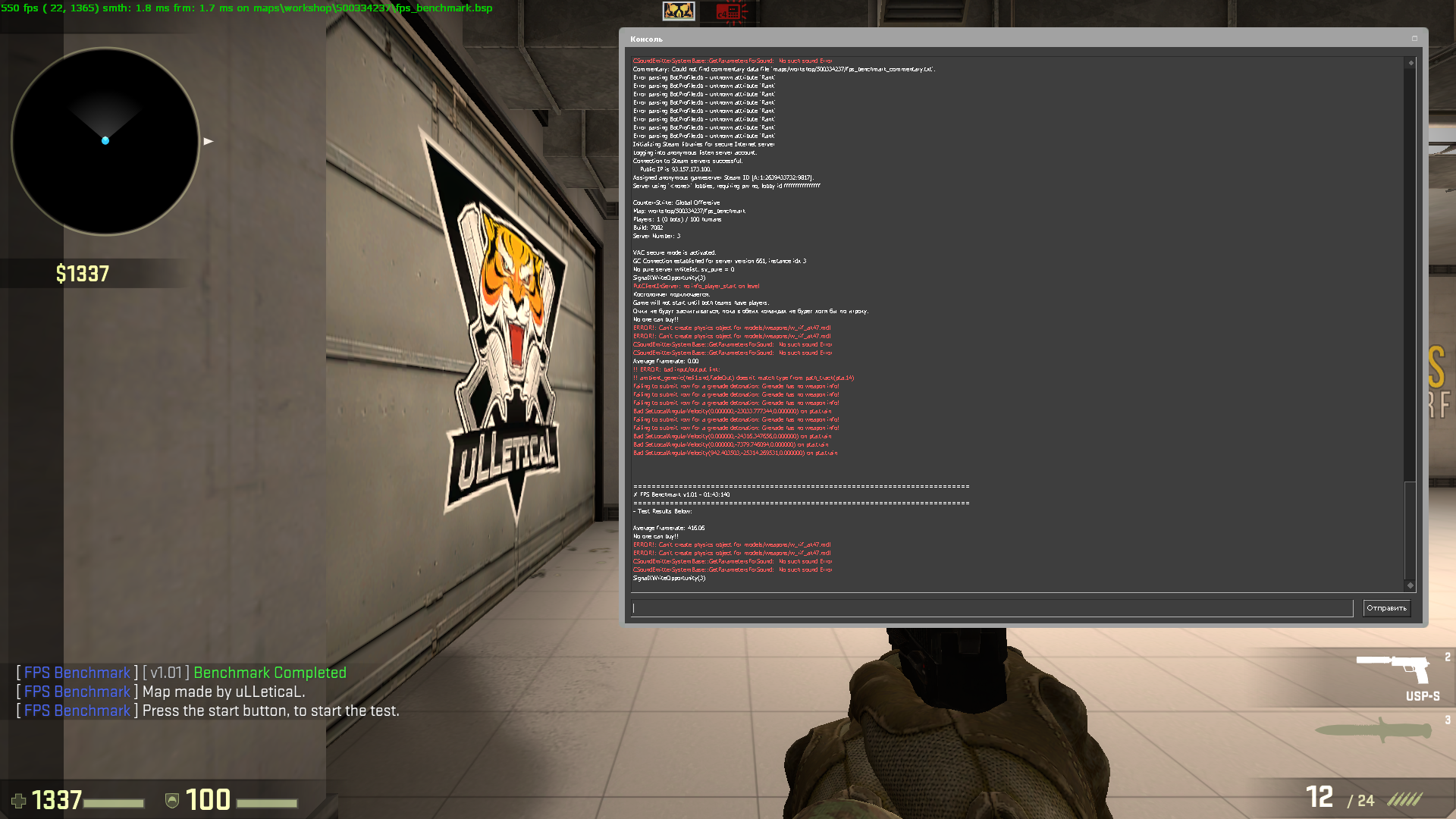

Earanak писал(а):
У меня прост в этом бенчмарке стабильно 500+ AVG FPS. И это собственно меня и настораживает.
CS:GO
Безымянный.png [ 1.55 МБ | Просмотров: 2248 ]
повторяемость результата хорошая.

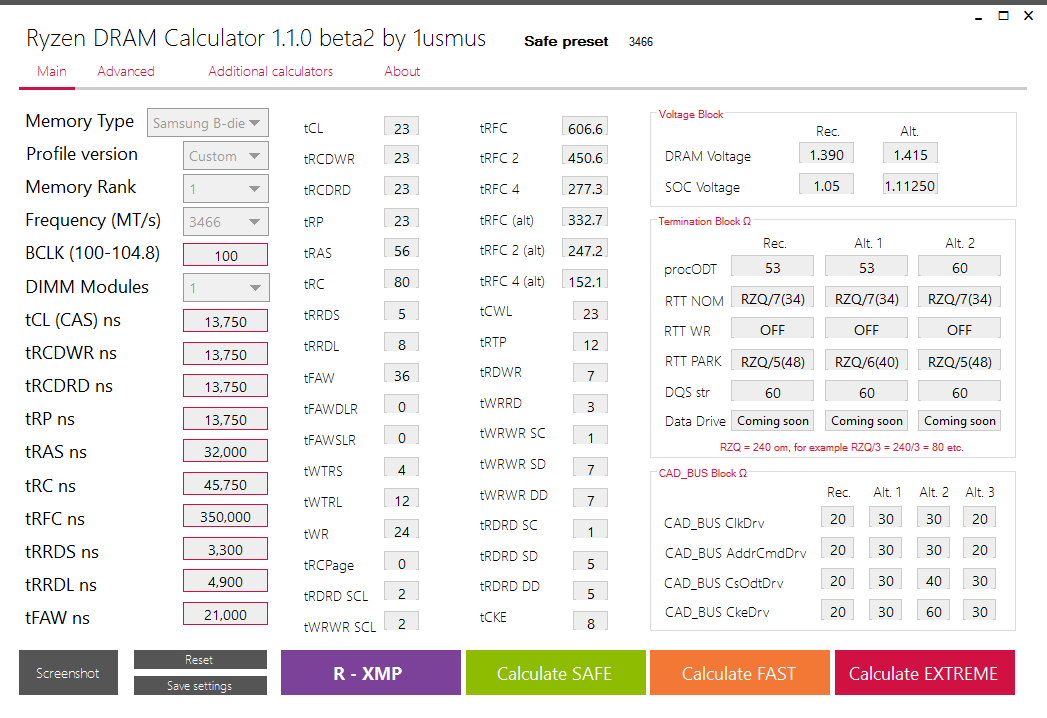

1usmus писал(а):
С праздничком всех :party:
Ryzen DRAM Calculator 1.1.0 beta2
Вложение 1.1.0 beta2.png больше недоступно
Скачать:
https://drive.google.com/open?id=1IXkR7 ... syL5sKI7f7
Изменения:
* добавлен дополнительный профиль R-XMP для Samsung/Hynix (на данный момент рекомендованных профилей теперь 2, V1 и V2)
* добавлен профиль Custom для пользователей,которые хотят сами вводить значения и производить расчеты
* заблокированы поля ввода первичных и вторичных таймингов при использовании V1 и V2 профилей (защита от "дураков")
* разблокированы нечетные тайминги для tRCD и tRP
* поддержка X86 операционных систем
* добавлен расчет пресета Extreme для Samsung b-die
* многочисленные корректировки первичных таймингов
Особенность:
* профиль Custom находится в начальной стадии, откалибровать все смещения за 1 версию программы невозможно :)
Тайминги калькулятора OEM Samsung b-die всё ещё неадекватные :(

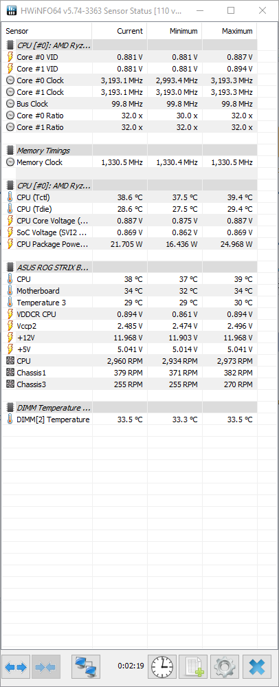

Airotciv писал(а):
Есть супер простой и быстрый способ проверить накидывает проц +20 градусов или нет. Поставте множитель на 20х и вольтаж меньше 1, посмотрите на температуры должны быть околокомнатные.
Идея норм.
Как по мне:
Tctl - температура ядра
Tdie - температура крышки
CPU - температура с датчика на материнской плате, расположенного под сокетом.
При этом, какая-то из величин Tctl или Tdie расчетная относительно соседской, поскольку они всегда различаются ровно на 10*С.
Ещё раз также отмечу, что разница температур между CPU и Tctl/Tdie с ростом мощности растет.
Снимок7.PNG [ 51.7 КБ | Просмотров: 2158 ]
таким образом, имхо, температуры реальные.

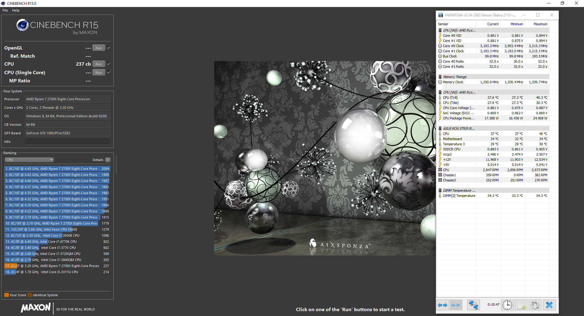

ну и бонусом:
Снимок7.PNG [ 1.1 МБ | Просмотров: 2139 ]

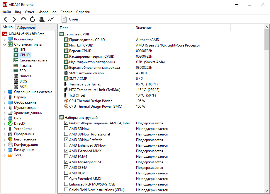

Aboutyourmind
Aboutyourmind писал(а):
На 1700х температуры в hwinfo отображились например как Tctl=70 и Tdie=50, при этом те же 50 были реальной температурой, а 20 накидывались сверху для чего-то. Возможно теперь накидывается 10, а меньшая температура - реальная.
в общем-то сходится.
Добавлено спустя 1 минуту 54 секунды:
Блин, а ведь можно было в aida64 заглянуть.... хех...
Снимок8.PNG [ 62.15 КБ | Просмотров: 2105 ]

Kostolomus, запустите с макс. даунвольтом, без нагрузки, и БЕЗ охлада. Мониторя температуру и пробуя крышку проца пальцем или приложив датчик через термопасту. :-) Лучше пальцем, абы не перегреть.
А лучше, маленький алюминиевый радиатор без вентилятора, и уже с него снимать. Главное, чтобы было достигнуто равновесие, так будет точно понятно, какие реальные темпы от датчиков...
