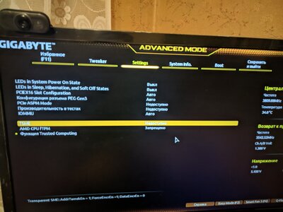

Limonny писал(а):
Кто-нибудь может подсказать, в чем причина такой огромной латентности? Модули B-die. Думаю на пресловутую опцию шифрования TSME, но в последнем биосе под Gigabyte B550M S2H ее просто нет.
https://ibb.co/tKqhm9r
Есть там такая опция, правда биос F13h. Сейчас на сайте его нет, есть только F13g.

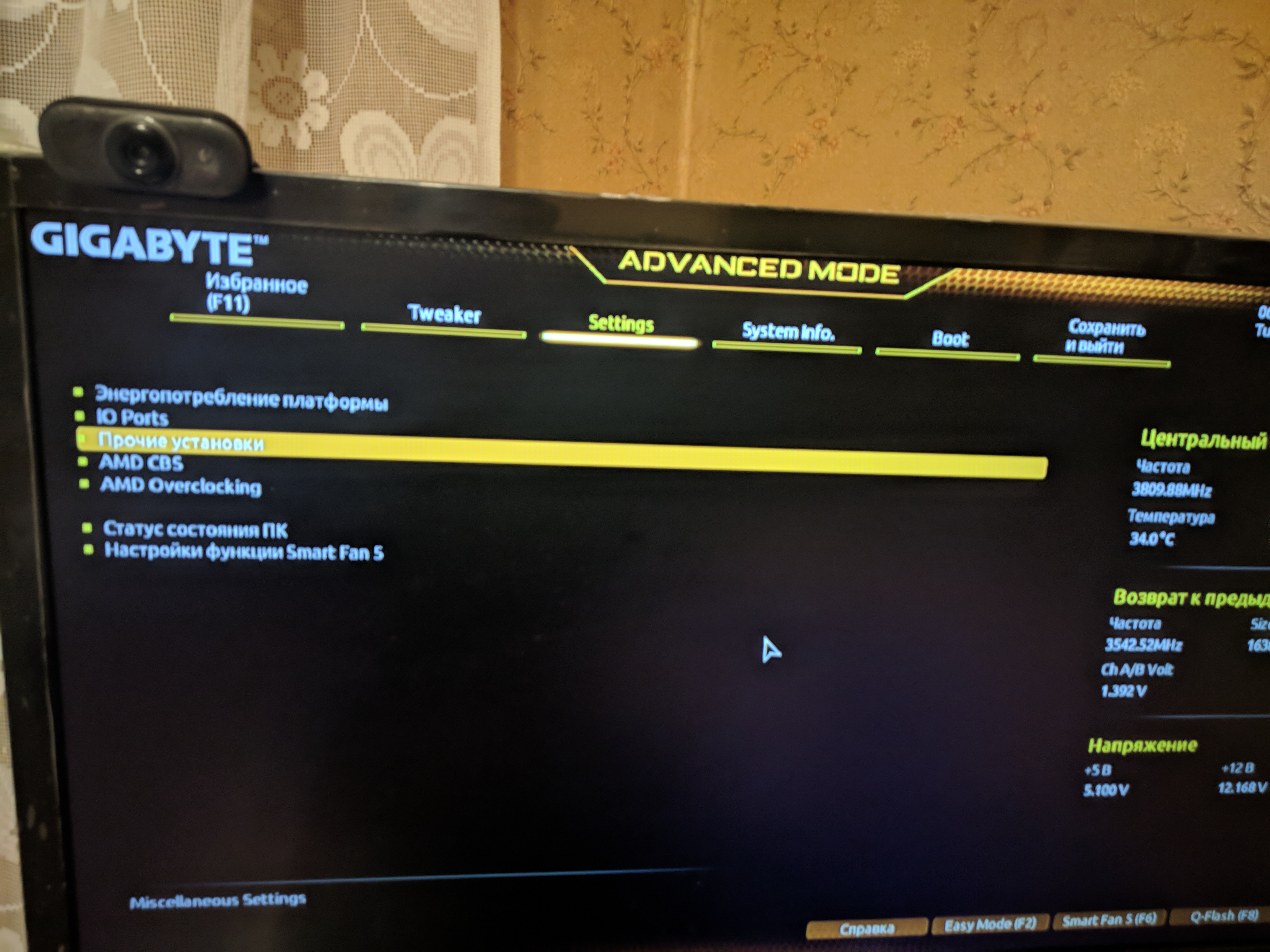

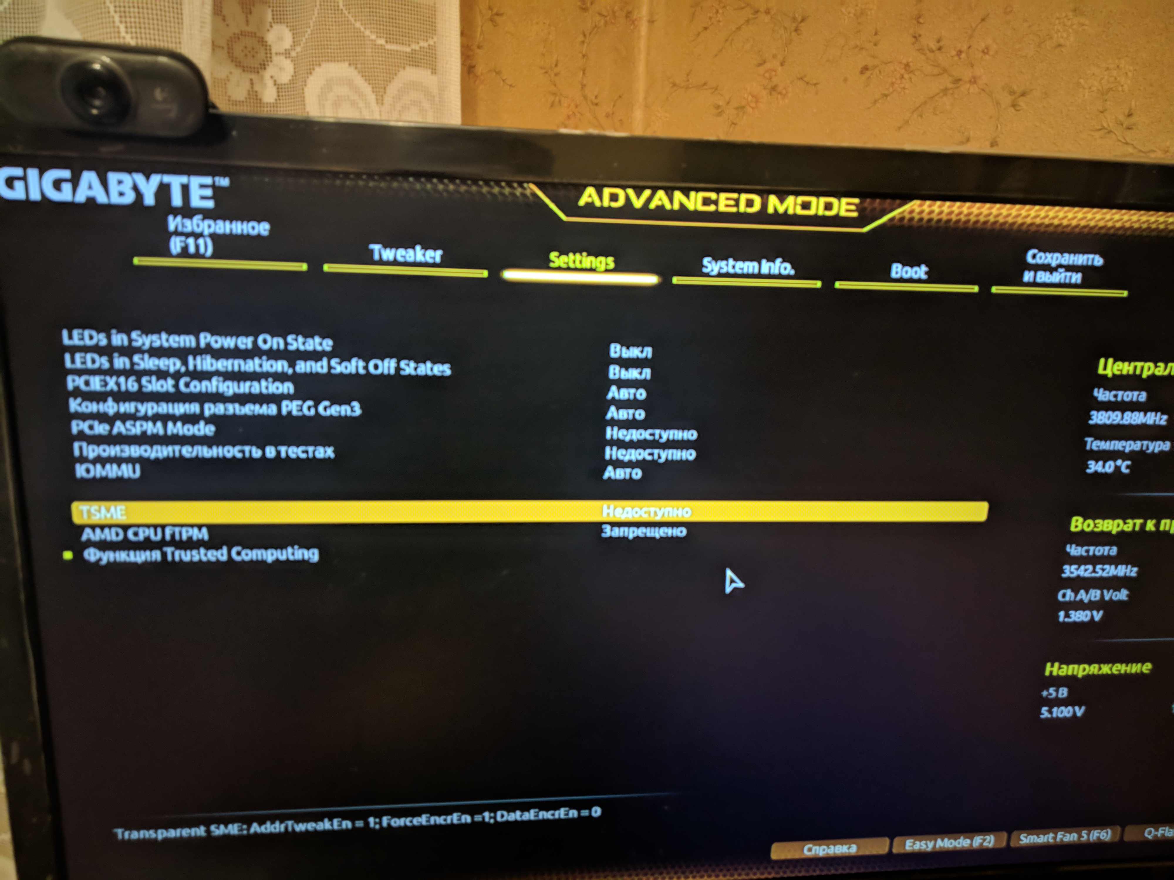

IMG_20210608_204248.jpg [ 6.03 МБ | Просмотров: 4450 ]
IMG_20210608_204237.jpg [ 5.92 МБ | Просмотров: 4450 ]
Спасибо тебе, добрый человек. На стоковом бивисе эта настройка находилась совершенно в другом месте, после обновления я ее просто не нашел. Сейчас отключил TSME и получил -6нс в Aida64.

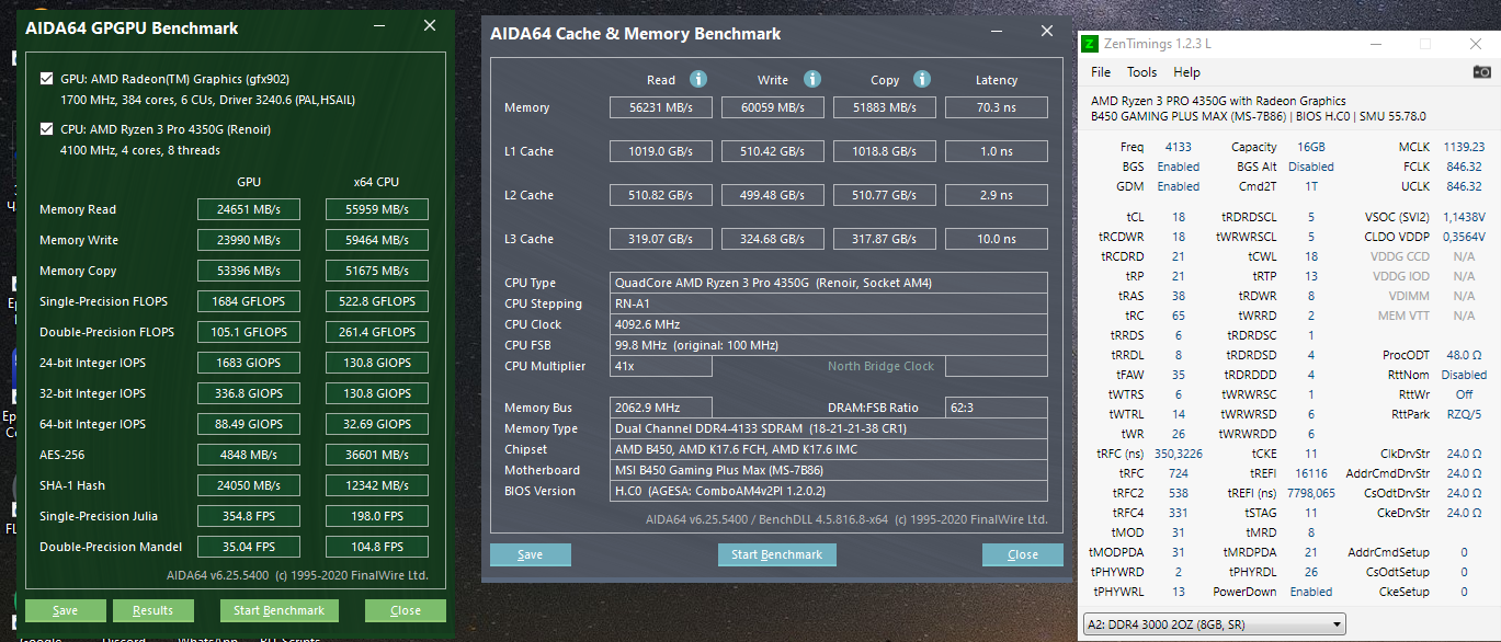

Добрый день, имеется следующий конфиг:
ryzen 3 4350g
msi b450 gaming plus max, версия биос крайняя 7B86vHC
память a-data xpg gammix d10 hynix CJR
Никак не могу найти пункт data scramble. Есть вероятность, что он в принципе отсутствует? Задержки соответственно конские, до отключения TSME было 76 н/с.
Ну и просадки по чтению и копированию смущают.
Снимок экрана (400).png [ 542.97 КБ | Просмотров: 4155 ]
