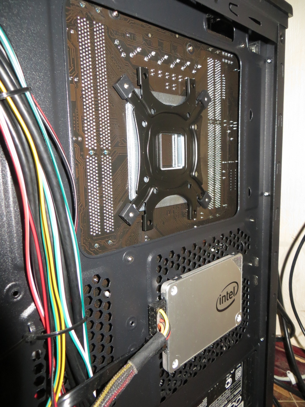

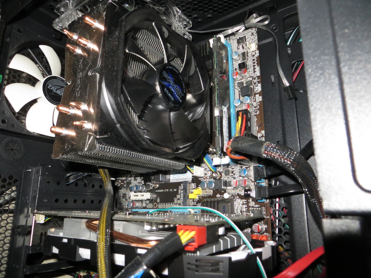

IlyaSS писал(а):
Ну зачем вы путаете людей. Можете скинуть фотографию своей материнской платы?
Если есть штатные уши крепления 2011, то вы эту (китайскую) рамку на 1366 просто не установите.
beer8man писал(а):
касательно cnps10x optima - почитал сейчас инструкцию: при установке на нормальный 2011 ей бекплейт из комплекта не нужен, а на хуане вы без него кулер не поставите.
Где я написал, что установил без бекплейта? Я сказал, что выбросил китайскую проставку на 1366 и установил в штатные отверстия, но наличие бекплейта не отрицал.)
Фото по заявкам трудящихся и студентов:
093.JPG [ 538.22 КБ | Просмотров: 5117 ]
Комментарий к файлу: крепление такой башни без бекплейта не считаю разумным
094.JPG [ 643.91 КБ | Просмотров: 5117 ]

gutentag Ваши фото подтверждают то, что сказали сначала IlyaSS, а потом я.
Вы сказали:
gutentag писал(а):
неправда, я выбросил этот переходник на 1366 и установил cnps10x optima в штатные отверстия 2011 сокета
В штатные отверстия не 2011, а 1366, которые и имеют место быть на Huanan. Об этом речь. У Huanan "кастрированный" сокет.
Ещё раз: при установке Оптимы на нормальный 2011 ей бекплейт из комплекта не нужен, а на хуане вы без него кулер не поставите. Я Вам скидывал ссылку на картинку, как выглядит нормальный 2011 - сравните его с хуанановским - у хуанана нет штатных отверстий 2011 с резьбой, есть сквозные отверстия, как у 1366.
Никто этого и не предлагал! "Бекплейт для 2011 не нужен" и "крепление башни без бекплейта" - в данном случае - не одно и то же (hint: у настоящего 2011 для крепления кулера используется штатный бекплейт, установка другого бессмысленна)
