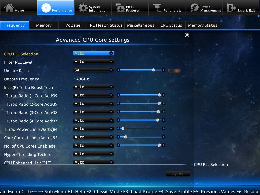

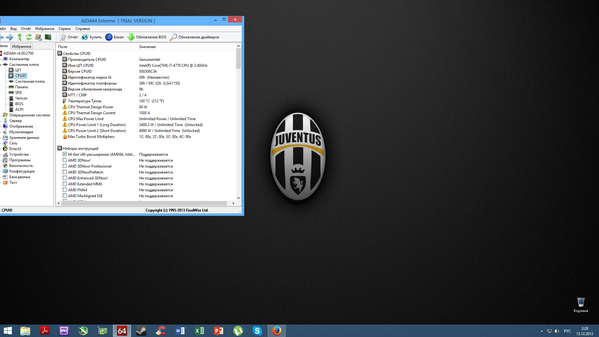

neemestniii писал(а):
На последней версии биос добрый софт показывал макс множитель 80 у него. :)
в прошивке F7 все норм:) только вольтажи которые выше множителей под тысячи а не 84 W и не 95А :D еще 1 загвоздка мб мне вручную турболимиты менять ,там все стоит на авто, мб на гиги нада руками все делать? тогда до скольки не опасно? сегодня последний день тестирую.
Добавлено спустя 1 минуту 59 секунд:
msi p45 писал(а):
что пишет cpu-z ? какой множитель макс 39?
да максимальный множитель 39, самое интересное если турбобуст выключить то все множитель на 4 ядра 37, а если тупо задать на режимы 2 ядер,3 ядер , 4 ядер по множителю 39, у меня в простое 4 ядра скачет от 38-39,редко 37, как нагрузка все ядра 37 множитель, частота 3700.
Добавлено спустя 1 минуту 46 секунд:
все тоже самое,только множители вместо 80 стоят 39, CPU повер лимиты данные ваще какие то 3408 и 4090 ,так и остались.
Добавлено спустя 2 минуты 25 секунд:
при биосе F7 хоть множители по 39 стали это успех :D
Безымянный.jpg [ 493.71 КБ | Просмотров: 956 ]

Пауэр лимиты у меня я сам ставил, у меня пассив и чтоб под линпаками не перегревалось я эти лимиты понизил, а по умолчанию асус тоже тыщи ставил.
короче менял я лимиты эти до 255W и 255А вручную ставил, никого эффекта

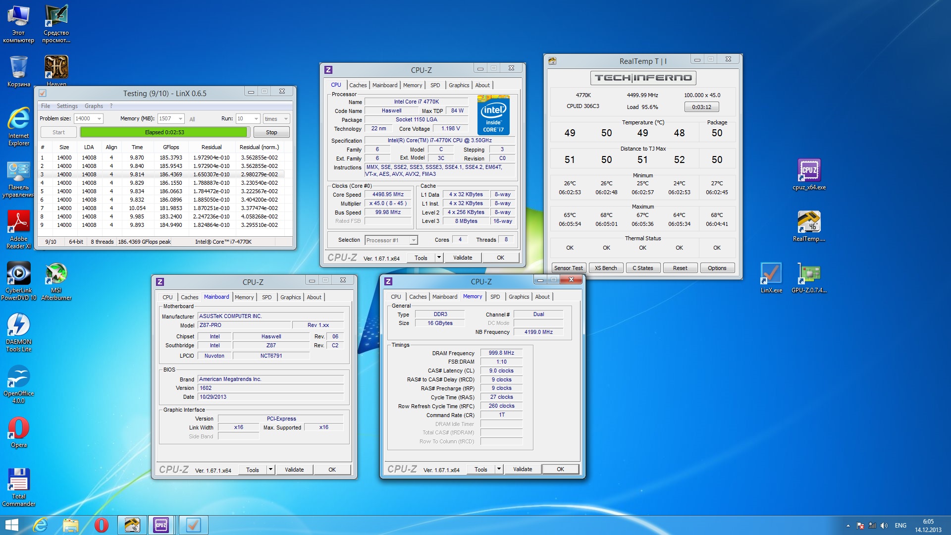

как и обещал для статистики
4500МГц, i7-4770K, Vcore=1.2V, VRIN=1.7V, ЖМ под HS, VID 1.005V, Batch 3325и498, Corsair H110i, мат. плата Asus Z87-Pro BIOS 1602, Win8.1x64, LinX 0.6.5 64bit
p.s. но как писал ранее, для полной стабильности в линксе при объеме памяти больше 6 нужно уже 1,24.......а вот прайм на несколько часиков уже 1,25. Так что тестируйте более тщательно свои камни, чтобы не ловить синьки
4500.jpg [ 497.91 КБ | Просмотров: 879 ]

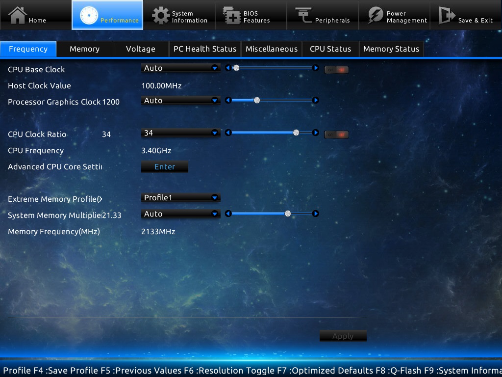

короче скрины биоса что крутить ,если нужны другие вкладки сфоткаю, даже при нажатии F12 фото биос виснет через раз, гига тупитт.
Добавлено спустя 2 минуты 31 секунду:
все в дефолте, кроме памяти там профиль на 2133 мгци выключено видеоядро
131214205517.jpg [ 227.13 КБ | Просмотров: 836 ]

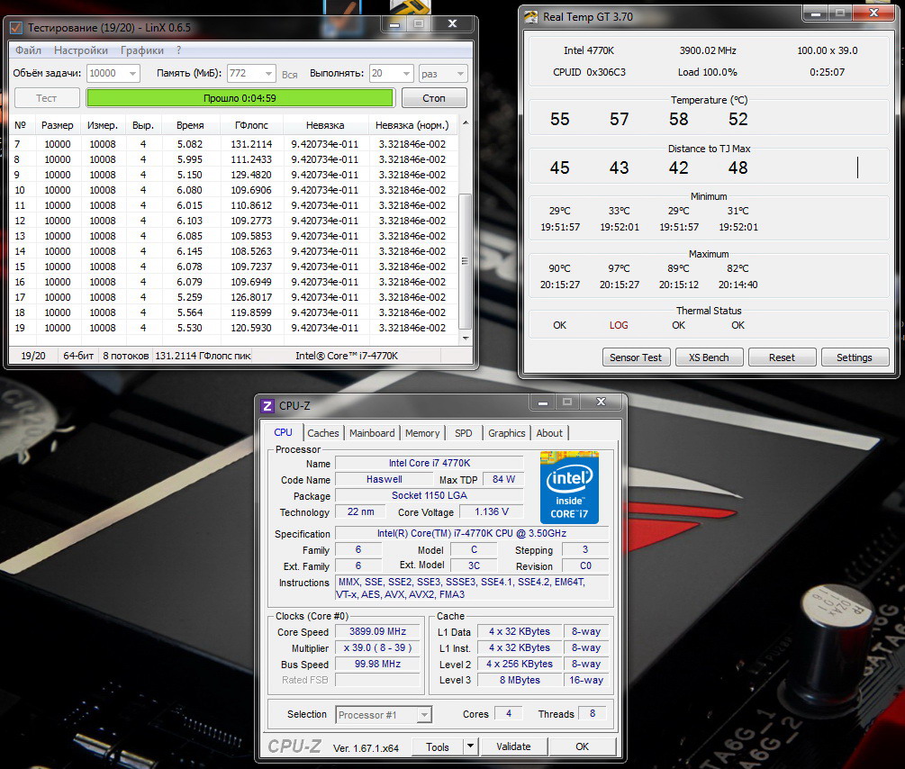

Я думаю я буду не первым кого расстроил Haswell. Я конечно знал что проц горячий, но не настолько же!!! И это на нормальном воздухе - SilverArrow SB-E, в корпусе охлаждение тоже вполне достойное - Obsidian 750D. Да и вообще радиатор почти не прогревается, слегка только теплый у основания после прогона LinX, уже несколько раз переставлял кулер, думал может мало пасты намазал (термопаста Arctic Colling MX-4). Я конечно догадываюсь какой диагноз и что скальпинг в помощь, но все-таки хотелось бы узнать можно ли юзать проц в таком режиме, хотя конечно хотелось бы и разгон сделать, тем более частоты 4,4 и 4,6 он берет, но прогрев в LinX конечно пугает, иной раз темп. до 100 поднимается... (((
i7_4770K_94C_02.jpg [ 286.81 КБ | Просмотров: 814 ]

K.P_zOmb писал(а):
Какая нормальная температура для i5-4670 под нагрузкой без разгона? У меня под нагрузкой в LinX поднимается до 70-80 градусов. Причём, кулер (такой), что на 60% скорости, что на 100% охлаждает одинаково. Это нормально?
Если не та тема - не бейте.
да для такого кулера нормальная темпа, у тебя турбобуст же работает

Evgenius оу... все же у меня камень не самое дно. Я использую 4.1 Ггц при 1.168В. Температура в линпаке 94 максимум (при полных оборотах вентилятора) и 89 при открытой крышке. Мне пока 4.1 Ггц за глаза, при условии что 70% времени комп используется для игр :)
