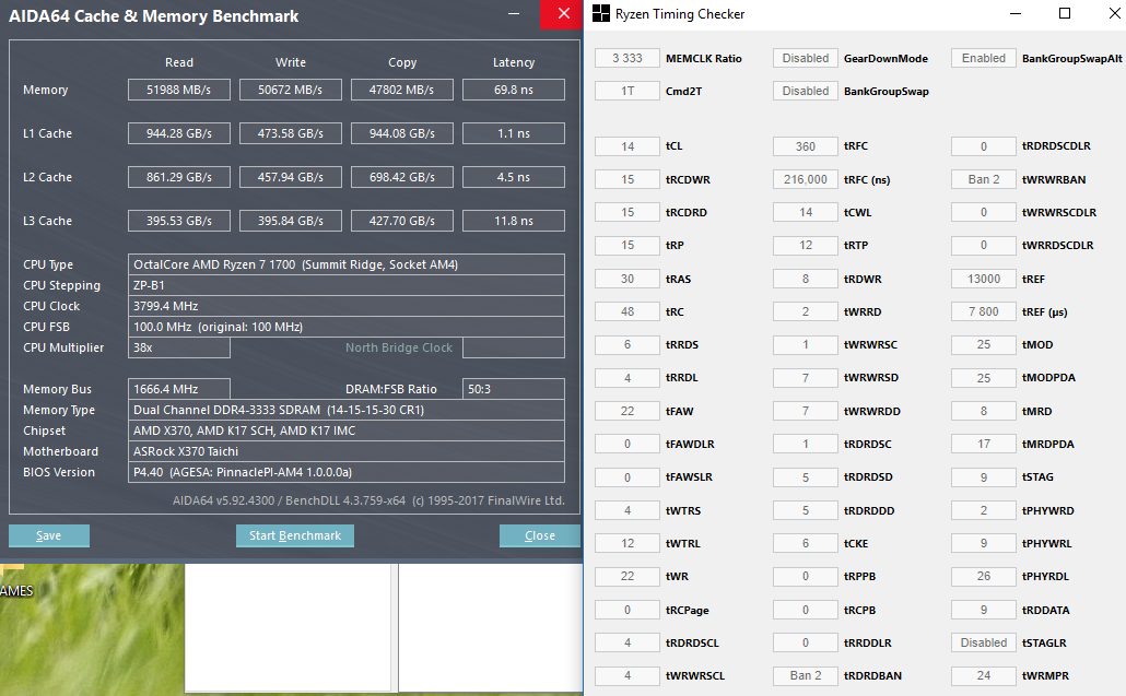

Ужми по максимуму и разница с 3333-3466 будет минимальна, в играх, а не аидах.
Да, я даже сам настолько был частотогоном одно время, что ради частоты 3600 сделал просто конские тайминги trfc там почти 800, Faw 62 вместо 16, ну и прочее, в надежде,что разгон инфинити фабрика компенсирует тайминги, но в итоге оказалось, что на моей плате нет оптимальнее варианта, чем 3200 с экстримом. Если с 3200 лезть даже на 3266, то вторички растут беспощадно и становится только хуже
Добавлено спустя 3 минуты 6 секунд:
XRR писал(а):
2133 vs 3200 в конце было неожиданно .
Ага, кто-то старается и гонит до 3200, а тут вонючие 2133 показывают себя примерно также)
Конечно! У райзена и так пробоемы с задержками. Дополнительно их увеличив будет кукуруза. Поэтому есть разумный предел. Но... далеко не каждая память возьмет 2133 cl9. Моя например очень плохо растягивается по таймингам. Тайминги на 3200 такие же как и на 3466, лишь некоторые из них растягиваются пропорционально частоте.

Знающие, подскажите пожалуйста, не стартует память со значение command rate T1 пробовал на 3200 и 3333. Чипы samsung B-die single. Это память такая или я что то не так делаю. Тайминги беру из калькулятора safe, на fast ошибки в memtest2.5 уже на 10%. Процессор без разгона в авто.
