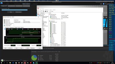

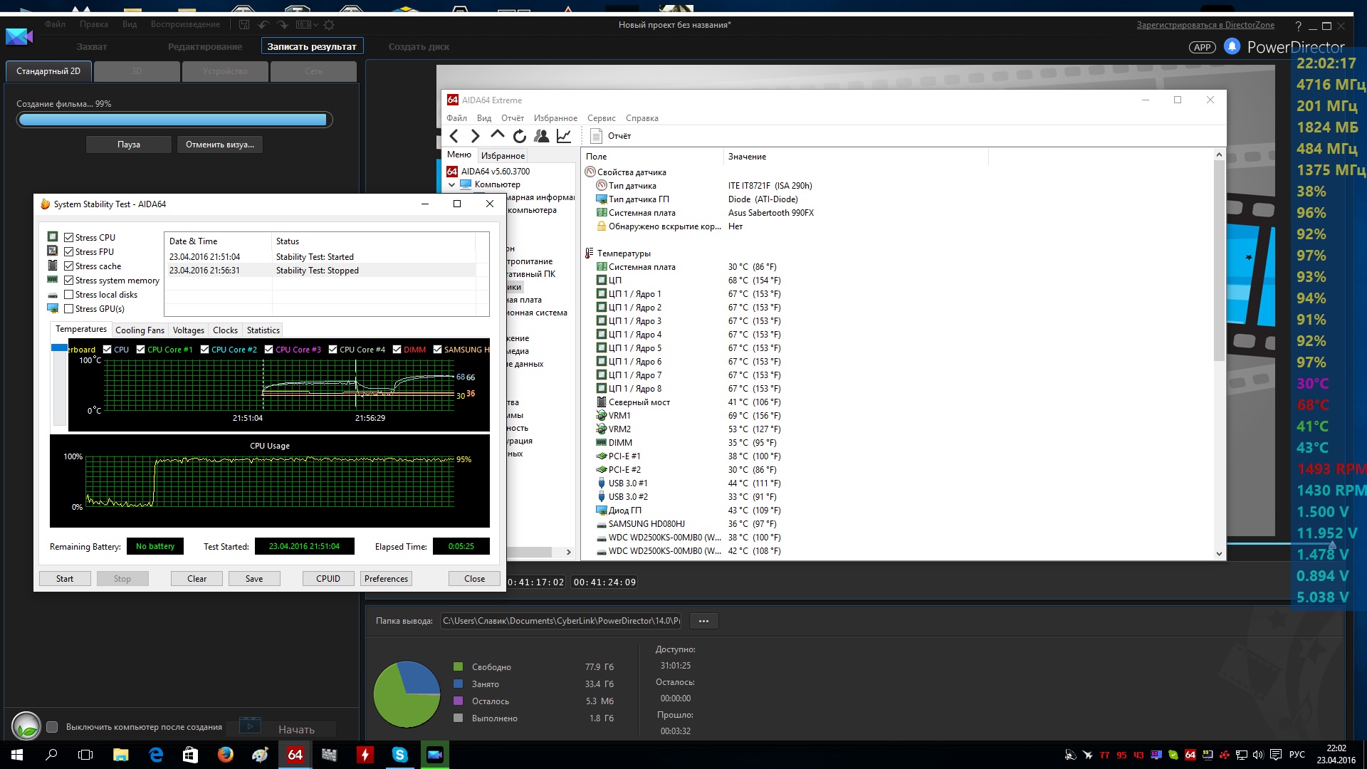

Статус: Не в сети Регистрация: 14.03.2006 Фото: 46
ffa1978 так я же три страницы назад выложил на 4.7 х264 и аиду со всеми галками ,все нормально при 1.49в ,только перформа на пределе при такой частоте,х264 прогрел до 67 градусов
Добавлено спустя 1 минуту 36 секунд:
ffa1978 писал(а):
а то смысла в твоем саблезубе не вижу вообще
ну так что ж мне продать его нафиг и взять 970 чтоб вы наконец успокоились? тут аида для мониторинга х264 сзади на фоне уже 99% кодирования
ты скинул скрин с температурами и в фоне запущенным тестом,а результаты то где? или то сколько времени прошло в тесте это и есть результат?=)))
Статус: Не в сети Регистрация: 30.08.2015 Откуда: Москва Фото: 42
там если запустить HWinfo с маленьким временем опроса то температура максимальная завалит за 70*С у CPU
