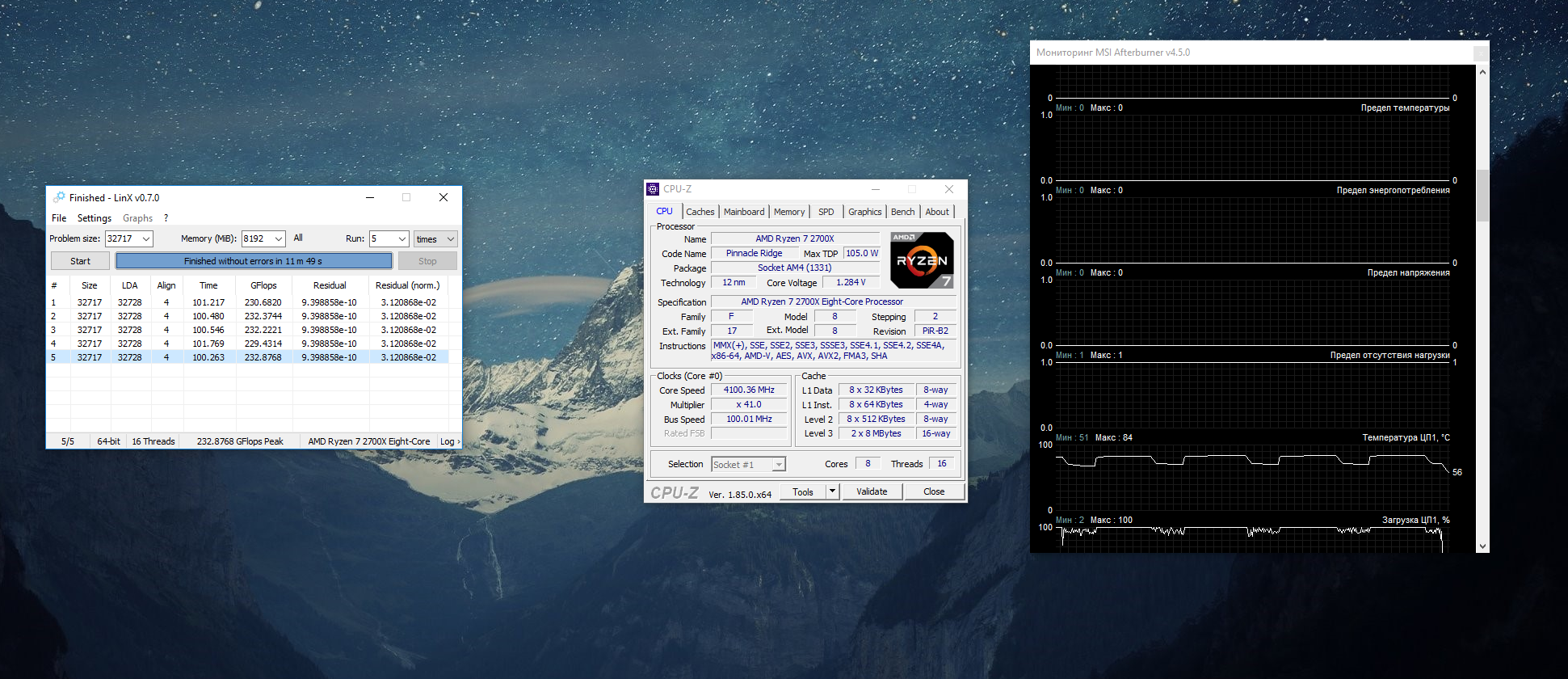

2600Xvs1600 Оба на 1,25В. 2600X без тонкой настройки, память одна и та же
35029
Покрутил полчаса, 3600 по памяти с ходу не взял, 3400 завелись сразу с 18 таймингами. Проц пошел 4,0 на 1,25В, soc-1,05, предыдущий 1600 на этой же напруге брал только 3,8 (зимой позолял снижать вольтаж на несколько шагов, в жару уже нет). Система крайне засрана, стоит еще с 2016 года и пережила 6300-4790К-1600, поэтому на чистой значения могут быть чуть повыше. Еще из плюсов чуть ниже температура по софт-мониторингу.
В целом стало не столько пошустрее в целом, сколько поотзывчивее. Если где-то раньше были микрофризы, некоторые тяжелые вкладки с адблоком грузились немного с задержкой, то сейчас все это заметно уменьшилось или полностью исчезло.
По личным ощущениям в сравнении с 1600, словно купил другой такой же камень и он попался очень гонибельным по всему. Как в старые добрые времена незалоченых множителей. Но не более того.

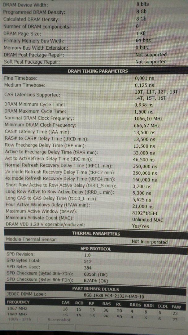

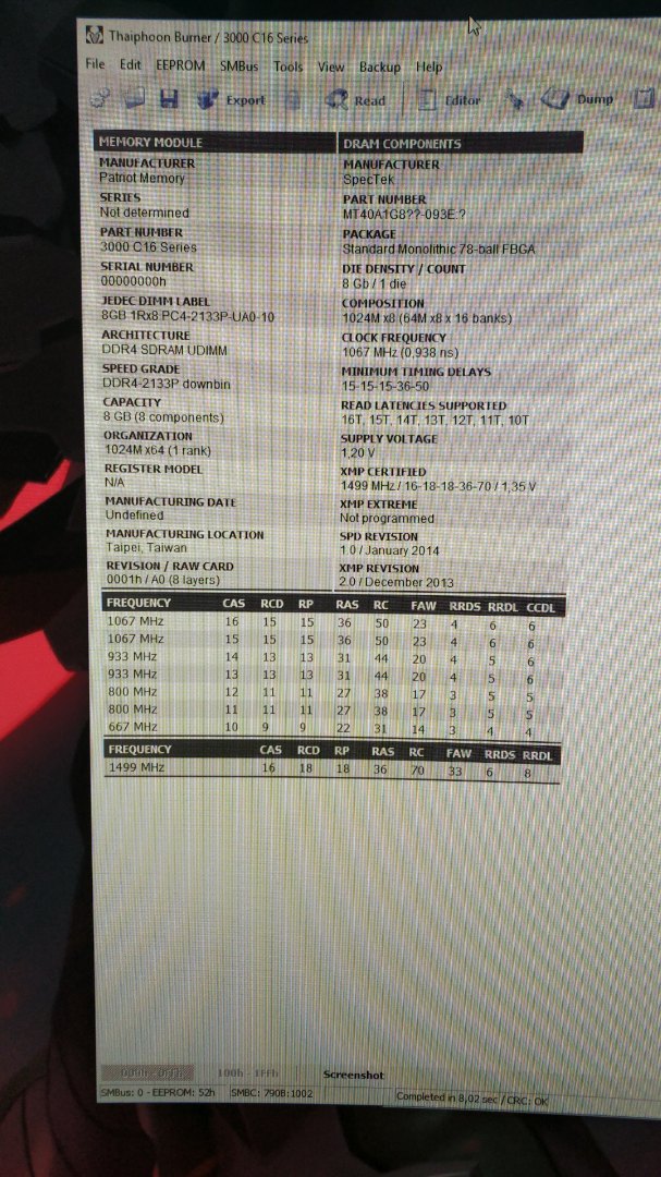

Хотел для плашечек Patriot Viper 3000cl16 посчитать калькулятором тайминги и...
это вообще что?.. SpecTek вроде как подразделение микрона или как?
A5mzzfisjlQ.jpg [ 180.25 КБ | Просмотров: 1336 ]
_XgFmbXSLEg.jpg [ 161.37 КБ | Просмотров: 1336 ]
Как это считать-то? :-)
