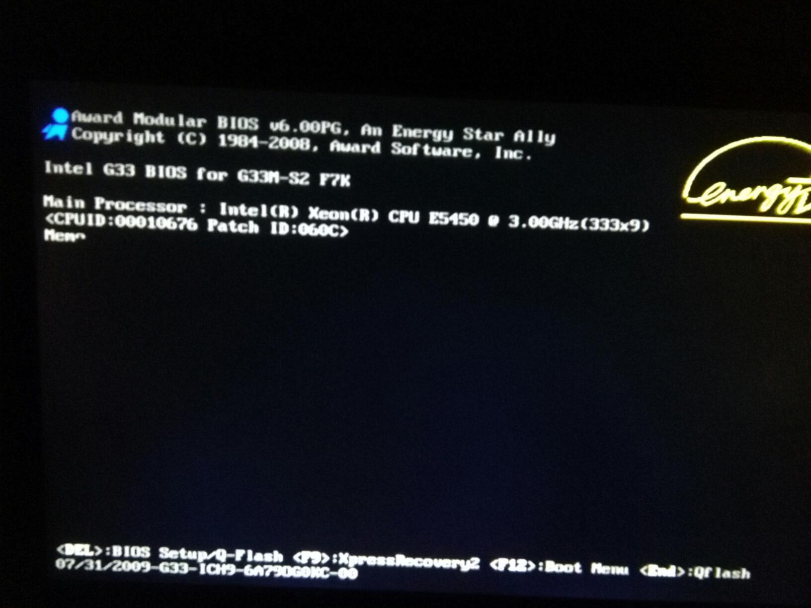

gigabyte ga g33m s2
e5450 c0
после выключения черный экран и не выключается, а если нажать кнопку пауер - слетают настройки биоса
в какую сторону смотреть?

NachoBarbero писал(а):
gigabyte ga g33m s2
e5450 c0
мне кажется STRAp и частоту памяти, попробовать с одной планкой... - я не профи((
