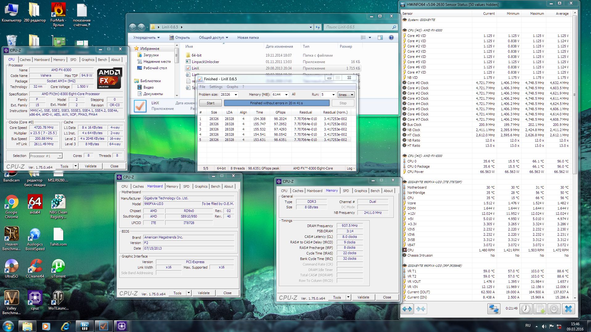

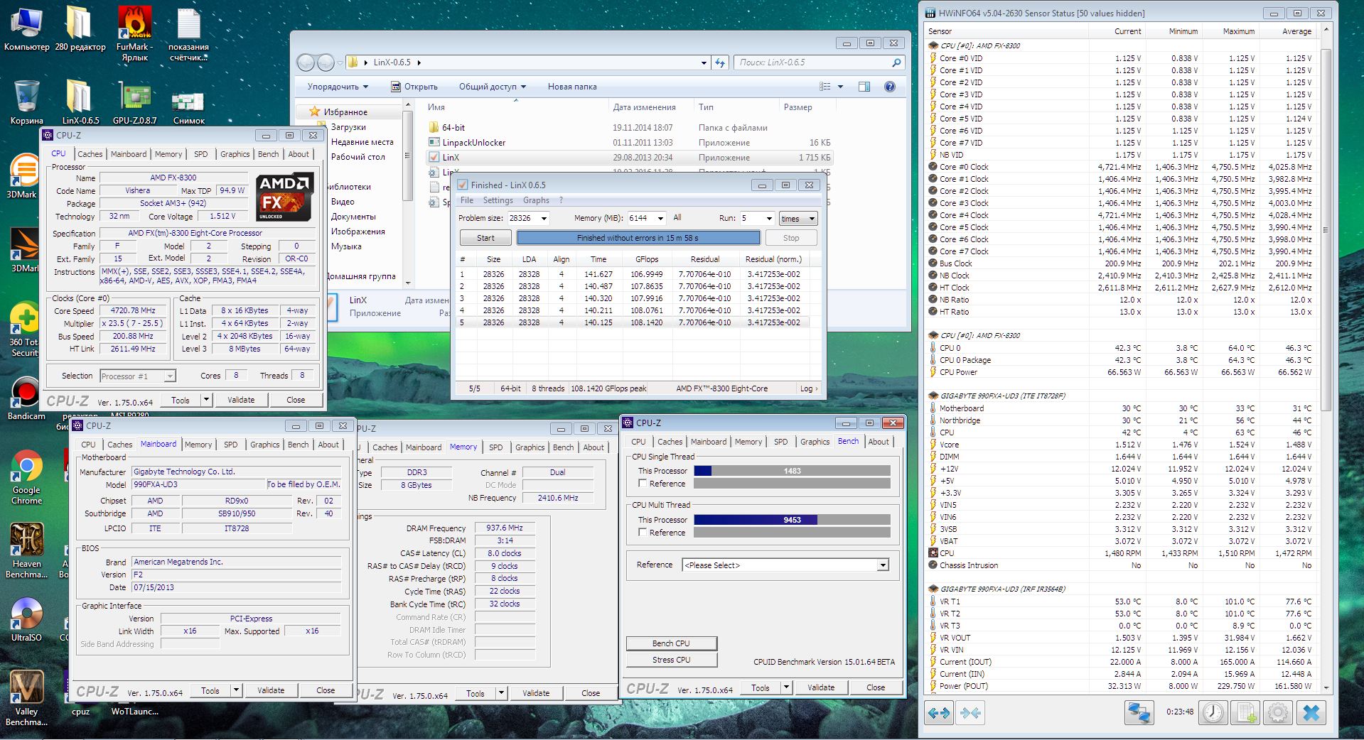

как это не писал Я и Цитрус писали ,разбирались по этому поводу
вот две картинки одна с включенным АЭРО другая без ,причина таймер в одном случае правильно работает в другом не правильно
почему Цитрус и не заносит Ггф с Гиги в таблицу ,шалит она прилично

Prof писал(а):
причина таймер в одном случае провильно работает в другом не правильно
Без wall clock это фигня, а не сравнение.
Более того, можно предположить, что мы завязаны кроме CPU ещё и на северник (8xx чипсеты почему-то быстрее же), а с включенным AERO у нас через него до видяхи идёт больший поток данных и подтормаживает вычисления.

devl547 писал(а):
с включенным AERO
ну АЭРО включается по разному ,может работать но не все эффекты задействованы могут быть
devl547 писал(а):
Нет ни одного доказательства, что это именно гига, а не особенности AMD-железа
правильно это не Гига и не АМД это Винда косячит с АМД
Кто с гигой на руках осилит поставить убунту и сравнить результат линпака от amd с разными значениями clocksource (hpet, tsc)
