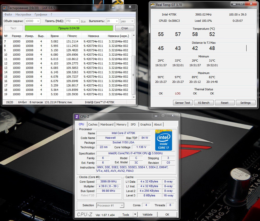

Кто-нибудь может помочь с разгоном 4670K хотя бы до 4.2 на gigabyte z87-d3hp? Как я понял проц очень неудачный. VID в биосе и прогах мониторинга с включенным турбо 1.193V , без турбо 1.056V. Напряжение при нагрузке в LinX 0.6.4 без AVX 1.1194 , с AVX уже 1.18. Попробовал погнать просто по турбо, как некоторые пишут: CPU Vcore и CPU Vcore Offset из авто в нормал, (но это по-моему бред auto от normal ничем не отличается, вольтажи меняются точно так же) множители по всем ядрам поставил 42 , при этом мать выставила нереальный вольтаж - 1.4 в биосе. Винда загрузилась нормально, запустил linx, напряжение под нагрузкой было где-то 1.35 или около того, но на 5 или 6 проходе вылетел синяк :-x , код я правда не рассмотрел. Далее я просто зашел в биос и снизил множители до 40, напряжение при этом все равно очень высокое, но все же линпак прошел норм и немного поиграл :-) Как то так:
Может он вообще бракованный с такими-то вольтажами и будет даже в дефолте вываливаться в синьку под норм нагрузкой? :D Чем его можно еще нагрузить?

Попробуйте провести тест в linx 0.6.4 с AVX с тем же объемом задачи как у меня на скрине выше. С такими же программами мониторинга. Сcылки на проги: linx 0.6.4 с AVX, Real Temp , HWiNFO64 В реалтемп опциях есть удобная настройка -Disable Turbo . Можно вкл/выключать турбо на лету, тем самым оценить профит от разгона в реал приложениях.

братан LinX у тебя 064 скачай 065 и я тебе говорил что 1.3 много пробуй меньше
у тебя ведь VID совсем маленький :-)
