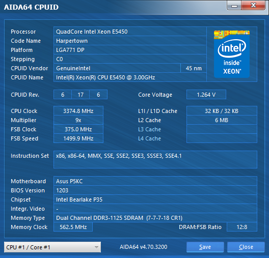

у кого какая напруга в разгоне на е5450? трудновато гонится камень у меня лично. При таком раскладе темп до 70 градусов под linx (Scythe Katana 3 + mx2), хочется большего, но теряется стабильность что бы я не увеличивал в bios.
скрин
cpuid.png [ 145.37 КБ | Просмотров: 2436 ]
скрин
Степпинг у тебя C0 поэтому особо не обольщайся, на E0 обычно чуток лучше при достойной системе охлаждения процессора. Вообще для 3.6 и выше надо от 1,36 до 1,4 играться всё индивидуально для каждого кристалла.
