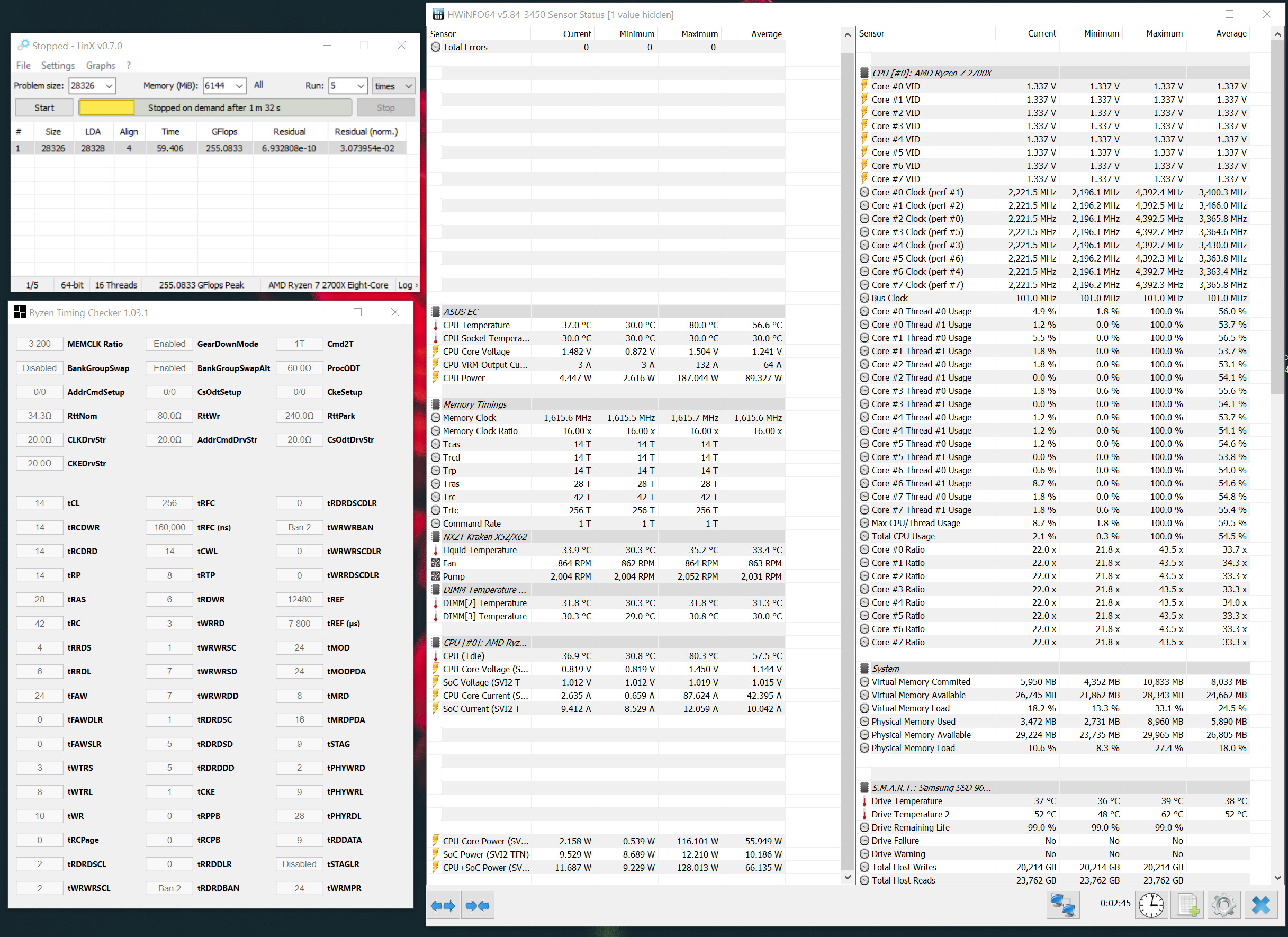

6201 (2 месяца рожали и еле родили) на кросхейр нормальный, теперь LLC3 даже пашет, адекватные температуры проца и самого ЭТО СПАМ - ОТПРАВЬТЕ ЖАЛОБУ (синий квадрат), на 3-4 шага сместилась потребность в вольтаже и даже может 6гб линкс проходить без зависонов
может спустя год 4,3 на все ядра получим :lol:
з.ы. на бесшумном режиме уже не посидишь с таким разгоном, до 80 наваливает :)
тык
4215.jpg [ 1.44 МБ | Просмотров: 1341 ]
artemuss1990
для PE3 режим питания - балансед, написано в биос большими буквами , для PE2 - райзен балансед

1usmus
как ты получил 255 гигафлопс? какая у тебя частота?
Регистрация: 12.12.2017
4392 по всем ядрам у него. Если приглядеться к скрину то можно увидеть это.

Регистрация: 06.05.2018
Фото: 4
Runhard
ну это максимальная, это я на скринах видел, я спрашивал какая частота во время нагрузки на все ядра 100%
Регистрация: 07.06.2017
Откуда: Persey omicron
Sky87
4215 на все ядра и 4393 на 4 ядра
Remarc
ну что можно сравнивать если у нас процессоры разные?
на 2700Х он не работал, просадка была огромная, как на 1це
