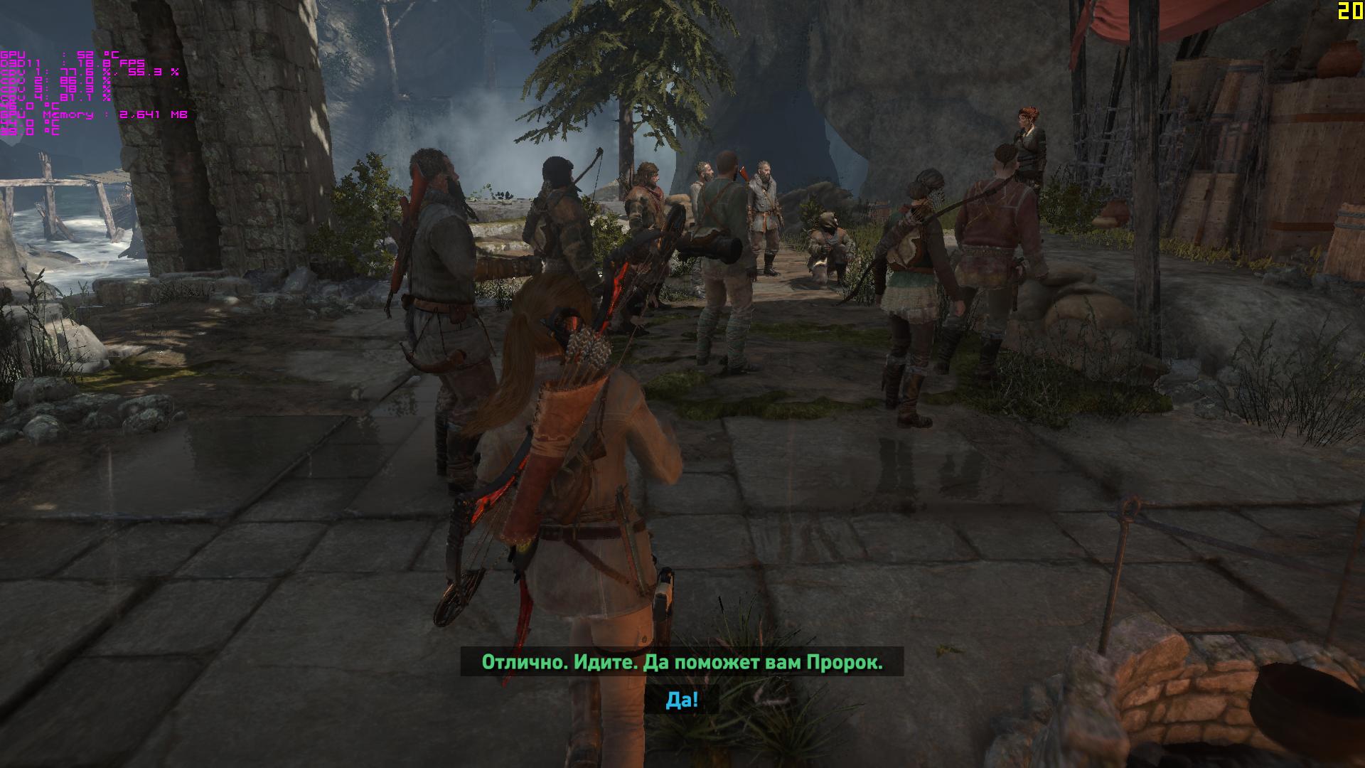

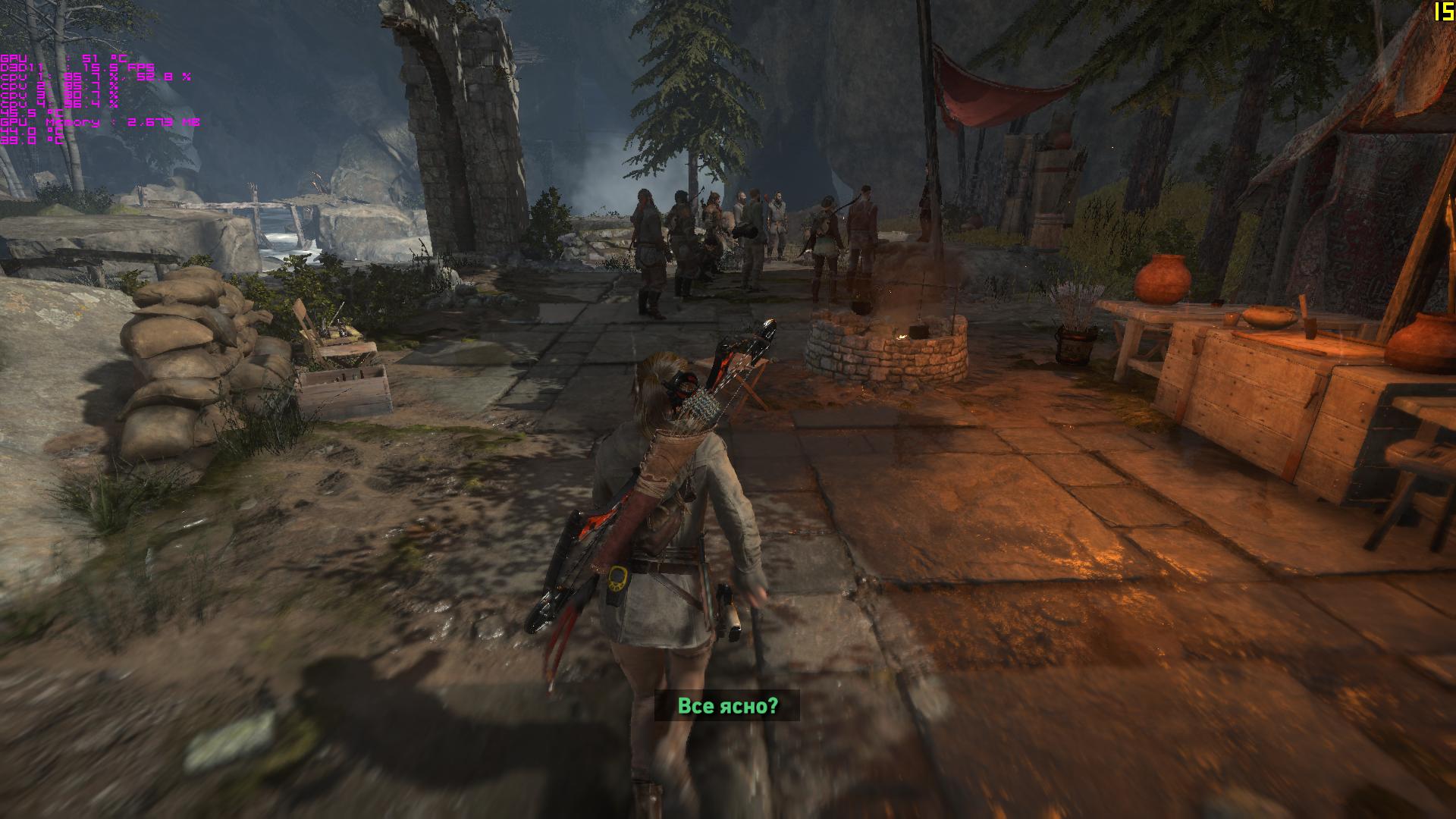

Да совсем в стоке ибо разгон с 3гц до 3.9 не повышает минимальный фпс не на единицу, только если память 1333 погнать тогда есть прибавка но она не фига не гонится наверно надо было 1600 брать хватал тогда 1333 не разбирался блин совсем.
Чипсет стремный на матери asus p5p43td - так вот я всё в раздумъях что у меня слабое звено - проц? видяха? или материнка?
Если материнку менять то впринцепи проще даже перейти на 1156 сокет там всё таки всё почти в два раза по круче
https://www.youtube.com/watch?v=ZhThRh1gtzM
Добавлено спустя 1 минуту 36 секунд:
Я проц брал уценённый за 1800р - чего то там каких-то двух транзисторов не хватало - может поэтому такая фигня?
Добавлено спустя 11 минут 13 секунд:
дропы к 20ку и ниже только у лары и в новой нфс, в ассасине вижу 25 кадров в некоторых местах, если видло загрузить на 3.5-3.7 гб то увижу и 23, если разгоню шину памяти до 1400-1450 то 23 превращается в 27.
вот самое фризовое место в ларе у меня тут
