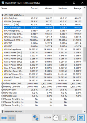

Приветствую всех, пару дней назад приобрел ryzen 5 3600, на рабочем столе проц бустился до 4 ггц при ryzen balanced, соответственно была высокая температура и вольтаж.
Проблему решил ограничением максимального состояния процессора до 99% в плане электропитния и вот вопрос, не опасен ли такой вольтаж(прикладываю скрин)? В играх и под нагрузкой как и должно быть идет буст и вольтаж поднимается до 1.3-1.4

hapkomah писал(а):
Про поддержку чипсетами х370 нового поколения райзенов 4*** ничего не слышно?
Стоит выбор между Asus C6H и x570 Taichi. Цена отличается в 3к
Могут кинуть,или на усмотрения производителя
Так что бери х570
Ryzen 5 5600X/DeepCool Gammaxx L360 V2/ASRock B450 Pro4/Crucial BLS16G4D30AESB -3800 16-19-14-14../ Gigabyte RX 6800 ref/Deepcool DQ550ST 550W
Регистрация: 22.12.2015
Нет, на рабочем столе безопасно до 1.5, это нормально. Под нагрузкой должен наоборот проседать.

Регистрация: 01.05.2020
так я как раз чтобы не было 4ггц на раб. столе и 1.5 вольтажа изменил в плане электропитания 99% при макс загрузке, и вольтаж около 1 стал, вот и спрашиваю не опасен ли именно 1v?
Добавлено спустя 1 минуту 16 секунд:
тогда уже если нормально, возьму охлад получше и оставлю как было по умолчанию
