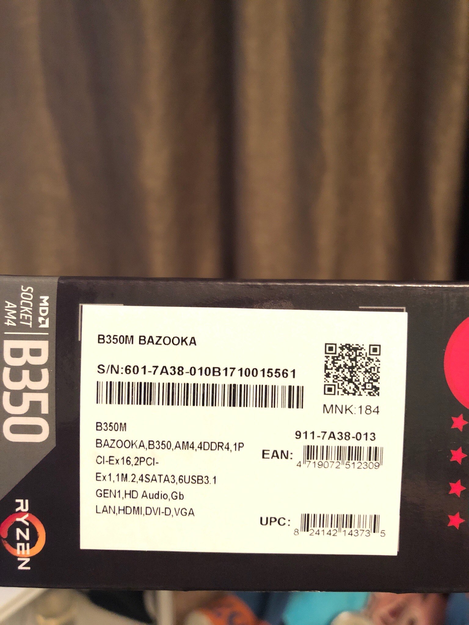

Выручайте - процессор Ryxen 5 2400g и матплата MSI B350M Bazooka. Чипсет, очевидно, B350.
правильно ли я понимаю что этот чипсет изначально поддерживает 2ое поколение Ryzen. Проблема том, что свежесобранный компьютер не пищит, черный экран и на матплате горит диод CPU.
Недели 3 назад собирал точно такой же комплект и все завелось. BIOS я уже обновил после установки Windows. На данный момент нужно понять что нести в магаз - проц или матплату.

Если изначально поддерживает то на коробке должно быть написано "2000 ready".

Тогда еще вопрос, прежде чем мне начать искать 1ое поколение, как узнать версию BIOS, не включая пк..

Lavrik производители иногда пишут версию биоса маленьким стикером на материнской плате. В другом случае - никак.

И чем мне Юлмарт сможет помочь?)
судя по картинке
https://pp.userapi.com/c834100/v8341006 ... YiEFMM.jpg
Версия BIOS 7A38v10
И она не поддерживает 2ое поколение.. Попросил человека, которому собирал на этом же железе, прислать фото с этой же наклейкой. Сразу станет ясно..

По гарантии в СЦ магазина обязаны перепрошить.

в сц бесплатно могут/должны прошить мать на новый биос.

есть два знакомых которым собирал компы, и двоих в магазинах и сц опрокинули с перепрошивкой биоса, отмазы разные то мастер в отпуске то у нас не получается, то платно и тд. - лишь бы отвязаться.

но еще один вопрос - а если сделать финт ушами и купить OEM, прошиться и сдать типа не пригодился.
Вариант? Не будут там выглядывать ножки или термопасту искать..

Можно,если сц не поможет.
