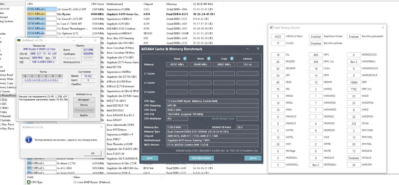

От нечего делать на этих выходных мучал 4х8 на высоких частотах, даже профит в расчетах есть (5:59 мин против 6:27 мин), по идее, можно еще попытаться зажать RP и некоторые другие тайминги, вроде WR, которые я вообще оставил в авто) :writer: Надеюсь, зен3 не будет зажат этим искусственным потолком на 1900 мт фабрики...
aes 3200 + u4r 3600

Remarc писал(а):
мои оба кита так не могут)
тут главный челлендж именно в четырех плашках, на двух у меня, как я еще во время релиза зен2 писал, спокойно заводится на 4466 (на старых баллистиках, на новых не проверял) без каких либо телодвижений (а с ними (на уровне тех, которые я делал в эти дни) наверное было бы и выше). Тут сначала все завелось само по себе на 4333 и потом даже на 4400, но после смены каких-то малозначащих параметров (типа CSM) мать решила, что с нее хватит и перестала грузить винду на любых настройках с авто-CADами на частотах выше 3800. Тупо висло и все при старте, хотя до этого запускалось и без каких либо проблем. Путем перебора выяснил, что относительно работает на проке 40 и кадах 60-20-24-24, но так были совсем отвратные тайминги (рц ниже 87 просто сразу ошибками сыпало). Потом по совету 1usmus поднял прок до 43 и все относительно нормально поехало (стабильно, но при смене настроек иногда валится в ф9 с двойным стартом). На 48, к сожалению, не идет, так может можно было бы добить до уровня RFC/RC на 3800 (560 и 60).
из того что попробовал пока ничего не помогло f9 и сброс,да и комбинаций столько что задалбывает их перебирать)
