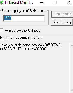

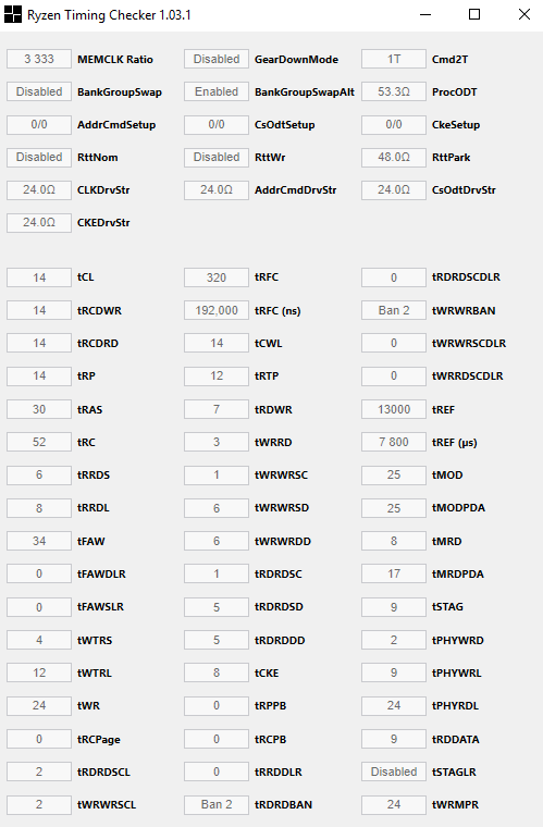

Здравствуйте! Имею материнку ASRock X470 Taichi, намучился с ней прилично, но больше всего доставила проблем оператива. На "авто" всё, разумеется, работает нормально. На любых пресетах, которые выдаёт калькулятор или скопировал у других пользователей - нестабильности. Оператива - G.Skill FlareX на Samsung b-die с XMP 3200МГц 14 14 14 34 48 CR1 . Помогите настроить, пожалуйста, я уже утомился просто. Биос - последний доступный бета биос 1.35A.
RTC
rtc 3333 fail.png [ 24.3 КБ | Просмотров: 1742 ]
Нестабильности начинаются примерно на 60-80% прогоне мемтеста
Нестабильности примерно на этом моменте.png [ 4.55 КБ | Просмотров: 1725 ]
Что нужно изменить для стабильности?

Регистрация: 26.05.2008
Фото: 4
El1x3r7714 температура какая при проходе теста, и еще проц точно стабильно разогнан ? память одноранг ? 2 по 8 гб
Попробуйте tRRDS 7 tRRDL 9 tWRTS 5 tWTRL 13 tWR 20 tRDWR 8 tRFC 312

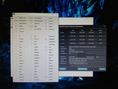

Это вот этот пресет нестабилен?!??!
Если обноранг, то попробуй RTTNOM=Rttpark=34 или 40. Procodt посмотри при этом 48 и 60. У меня на асусе только так пахало. На мси выше 3400 тоже только так
DSC_0341.JPG [ 7.87 МБ | Просмотров: 1670 ]

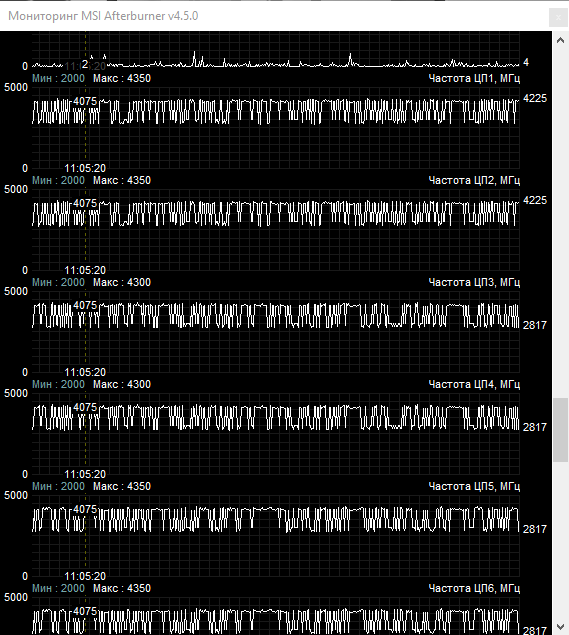

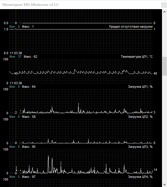

Регистрация: 06.05.2018
Фото: 4
alienware
вот смотри на работу 2700Х под водянкой, две секции и два вентиля от ноктюа на 120 на 800 оборотах
представь что будет у тебя с обычным куллером и это еще слабые нагрузки, работаю в браузере в основном с флешем
1.PNG [ 28.81 КБ | Просмотров: 1228 ]
2.PNG [ 49.74 КБ | Просмотров: 1228 ]
