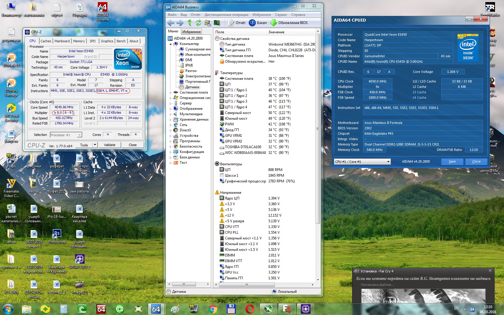

У меня вопрос по корректному определению частот и температур xeon.
У меня p5k3 deluxe + e5450. По работе проблем нет, все гонится хорошо, штатная память 1333 работает на частотах значительно более высоких. Не суть.
Вопрос по корректному определению температур ядер процессора и частот работы. Чему верить? Ибо разные программы показывают разные значения.
Например, Aida64 показывает температуру процессора на 12 градусов выше температуры ядер и в простое показывает частоту на минимальном множителе и четко отслеживает все скачки частоты в нагрузке. Про шлак cpu-z я особо упоминать не буду, ибо он не только на XEON дает неверные результаты частоты.
Но до этого частенько пользовался HWINFO и результаты для других систем были достоверными. Но для xeon расхождения с аидой довольно существенные. Во-первых, частота отображается неверно, всегда показывает на максимальном множителе, как и в шлаковой cpu-z. Аида показывает частоту на минимальном множителе в простое. Тут верить приходится Aida64.
Переходим к температурам ядер, тут вообще полный расколбас. Совпадают температуры только самого процессора. А температуры ядер разные, причем в HWINFO температуре ядер выше градусов на 18, чем в аиде и выше, чем температура процессора. Вроде бы тут все логично, так и должно быть, тепмература ядер чуть выше температуры процессора, а не так , как в аиде, когда температура ядер на 12-15 градусов холоднее температуры процессора. Но с другой стороны дл я простоя температуры ядер в 48-50 градусов для HWINFO вроде кажутся бредом, а в аиде 30-32 градуса более похоже на правду.
Так где правда по температурам?

Prophy2000 у вас похоже биос не прошит. должно быть так.
Все прошито. Аида показывает точно такие же противоречивые температуры и у других пользователей на p5k3 deluxe. Это глюк или особенность платы, либо кривой модифицированный биос именно для этой платы.
Танец с бубном-главный инструмент в руках успешного компьютерщика по решению проблем,
точно также,как и метод научного тыка,в руках успешного ученого.
Регистрация: 16.02.2009
Фото: 12
Prophy2000 если на плате дуал биос, оно может грузится с другого биоса. надо смотреть версии. если биос тот то в цпу-з должен быть переменный множитель и все инструкции. разница по температурам может быть изза разного выставленного тжмакс - его надо ставить 85 тогда будет примерно как в аиде.
