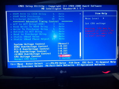

установил перформу и покатал зион в разгоне с 4 плашками озу, на удивление ошибок в тесте аиды онли озу нет, пару репаков поставило. но зависает в играх, пока не разобрался с этой проблемой, оставил на потом, но таки надежда на лучшее есть :-)
настройки
кстати в кризисе3 ведет себя абсолютно адекватно, что с 380 что с 280х, не то что некоторые фуфлыжные процы :D

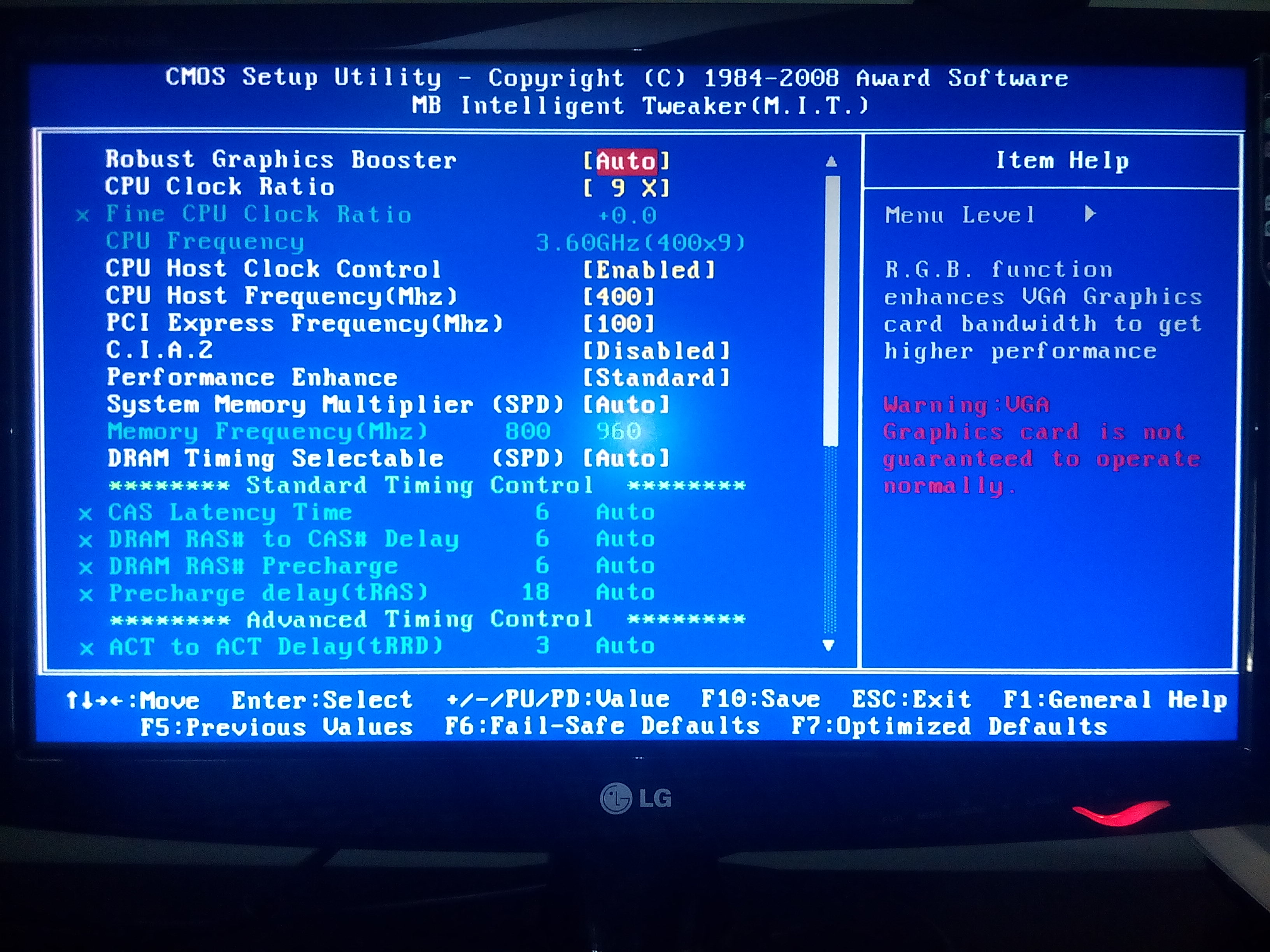

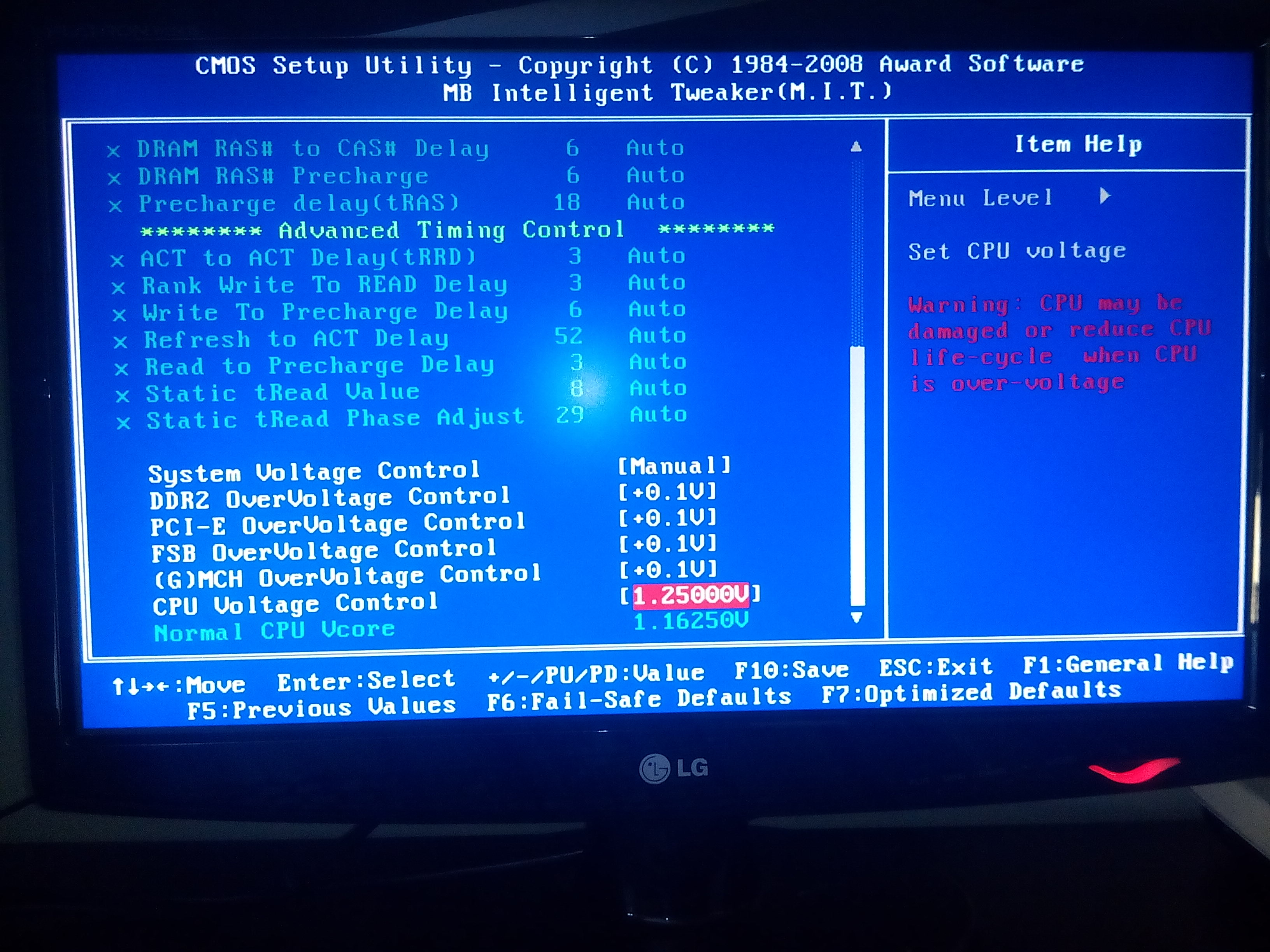

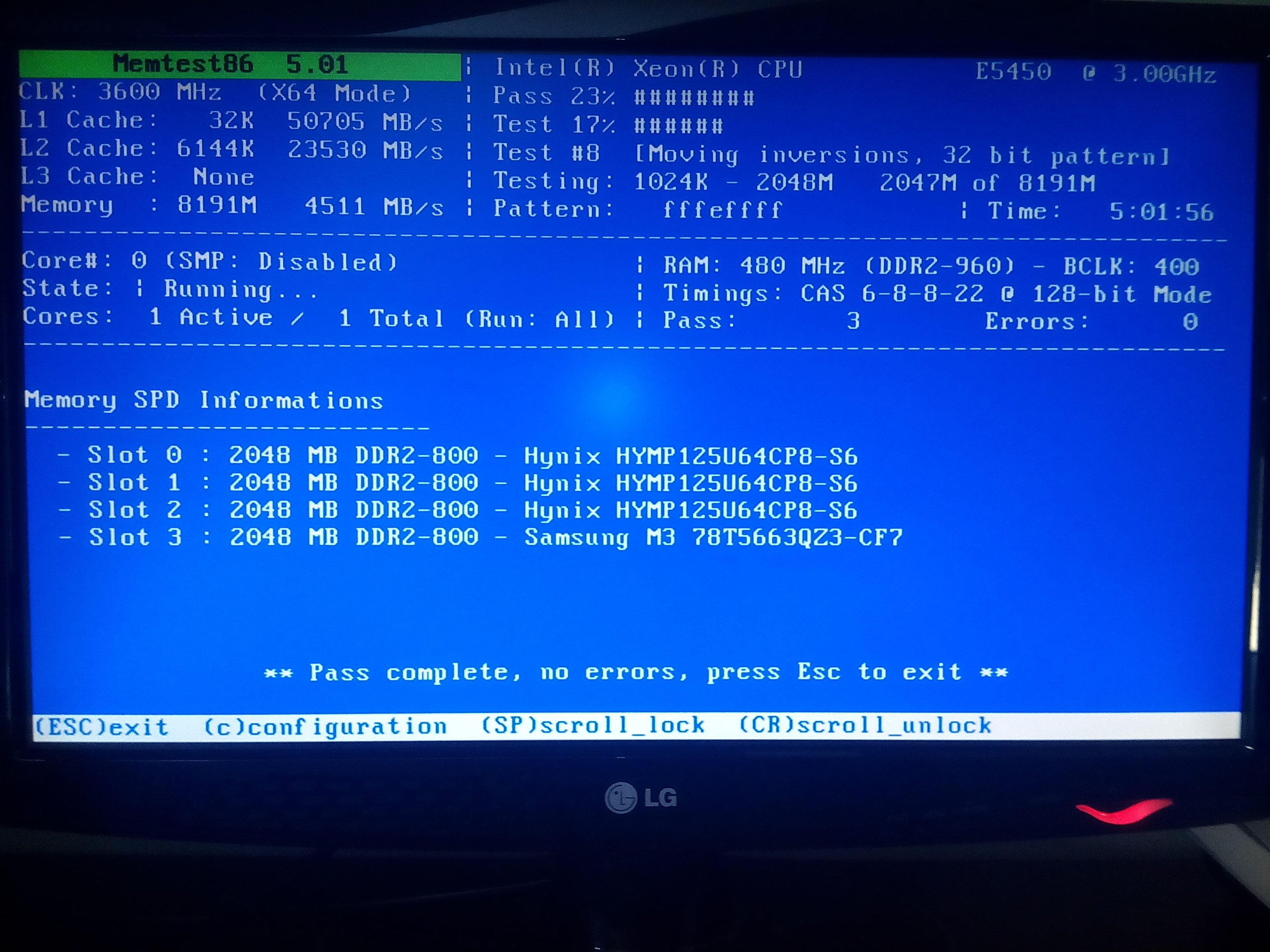

Господа, несколько дней назад начал ловить БСОДы (BCCode: a, BCCode: b1, BCCode: d1). Сначала грешил на разогнанную до 960 память, но когда вернув ее на 800 я опять поймал БСОД, понял что дело не в ней. Для уверенности сделал мемтест86+ на скорости 960, три прохода более 5 часов не выявили ошибок. Может посоветуете в какую сторону смотреть?

NachoBarbero температуру моста замерял? напряжения мсн и на втт повышал?
Регистрация: 21.02.2016
Откуда: Poland
Vasilis на мосте у меня вертушка, он еле теплый. Паста на нем поменяна пол года назад. Напряжения были на авто (везде кроме проца), ставил по +0,1 везде и ничего не помогало.
