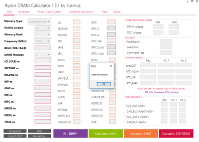

1usmus писал(а):
Ryzen DRAM Calculator или попытка исправить все
Спасибо за всё! С нетерпением жду новый калькулятор, ручки чешутся :D

Ребят, нужны обладатели памяти Samsung D-die , E-die и S-die. У кого имеется данная память, просьба отписаться в личку о результатах разгона на 3200! Спасибо! :)

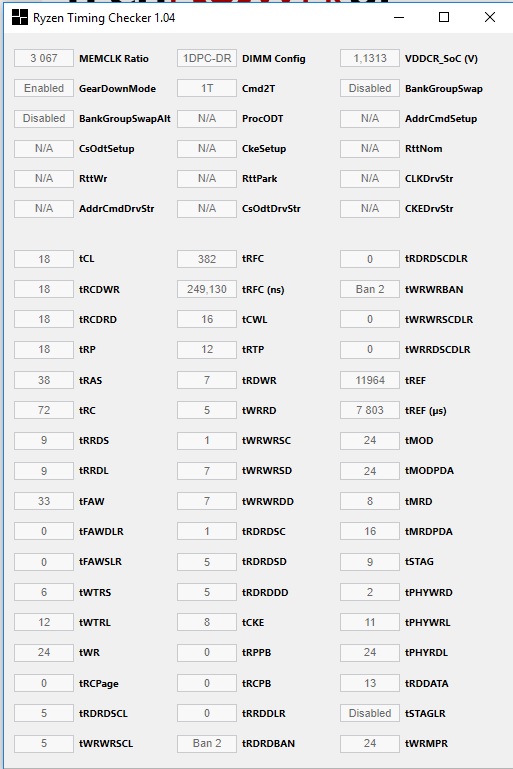

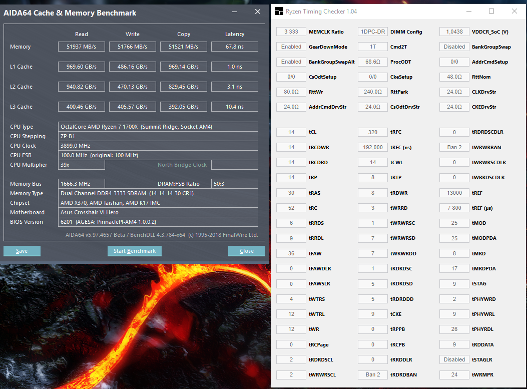

221нс антирекорд латентности :crazy: :D
221ns.jpg [ 268.42 КБ | Просмотров: 1425 ]
