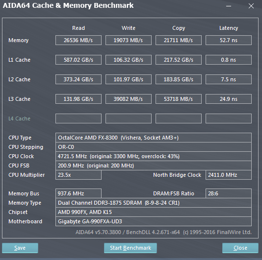

эт как раз тот случай, когда слишком хорошо - то же не хорошо (запас бывает излишен). только тшательный подбор всех параметров выводит систему на пик производительности. извиняюсь, что прописная истина - просто напоминаю...
https://ibb.co/Sf1jB85

devl547 так вы же про Latency говорили? А это нечто иное как "Задержка\Отклик" вот и не уловил к чему тут латентность, латентность это же что то скрытое, не явное.
Может я неправильно понял просто и вы имели ввиду другое значение.
michernov это да, у меня реально около месяца ушло пока я нашёл оптимальный вариант, где всё и вся работает адекватно.
Но я усложнил что одновременно разгонял всё и вся.
