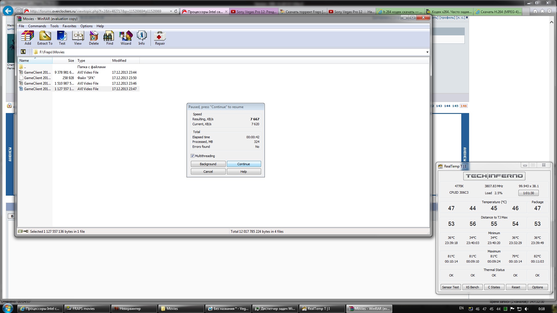

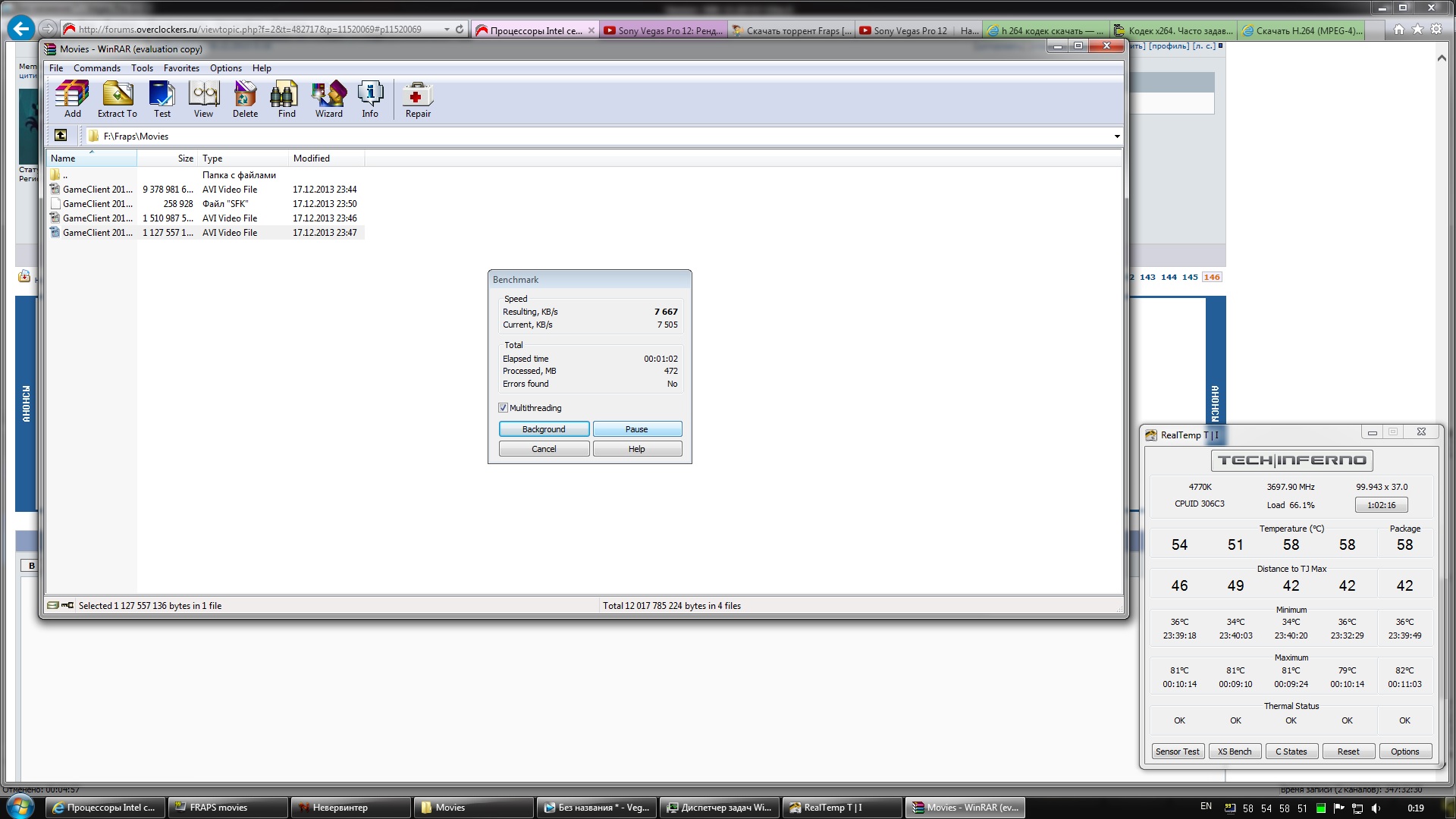

Более того у меня стоит множитель 38, запускаю винду, везде показывает множитель 38 и частота 3800, но она прыгает Core Temp множитель прыгает от 38 до 38.2 в простое.
Далее запускаю тест Винрар или рендеринг видео, проц грузится на 60-70% в Винраре и на 90-95% при рендеринге х264 множитель при этом снижается до 37...
1.jpg [ 329.46 КБ | Просмотров: 1109 ]
2.jpg [ 327.88 КБ | Просмотров: 1109 ]
Очень хотелось бы чтобы компетентный чел прояснил ситуацию..

TwinkE писал(а):
А то что в режиме простоя 3900 допустим, вы смотрите как работает буст, при 1-2 загруженных ядрах 3900 часота, 3-4 ядра - 3700 мгц. Это его дефолтная работа.
дак как же тогда люди в обзорах по разгону бьются за каждые 50Мгц на экстремальных разгонах 4800+ если он вот так сам по себе прыгает на +/- 150-200 Мгц?
☼ i5 14600kf | MSI Z690-A Pro | 32Gb Crucial Ballistix | GTX4070 Super ☼
Регистрация: 05.08.2011
Откуда: г.Зеленоград
Так я же нписал его дефолтную работу. А при разгоне ставим синхронизацию множителя и выставляем один единый множитель для всех ядер в турбобусте.

Заметил что нередко в обзорах тестят производительность встроенным бенчмарком в Winrar. Проверял у себя писал об этом в посте выше. Почемуто проц грузится в всего на 60-70%. Это так и должно быть? Или как понять что за бенчмарк такой где проц участвует всего на 2 трети? Или может у меня винда не правильно нагружает его? Какие-нибудь обновы или дрова нужно поставить?
