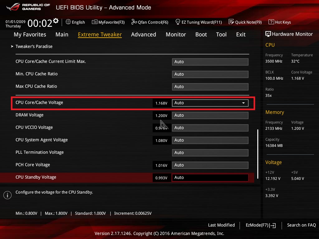

Проц 6600к. Казалось бы попался довольно приятный VID 1.168v.
Но по итогу не всё так вкусно как ожидалось. Разгон 4600 держит при реальных 1.392-1.408v. Проц скальпирован изначально. Максимальная температура до разгона Кеша и Оперативки колебалась в районе 65 градусов. После разгона кеша и оперативки поднялась в район 70 граудусов. С Кешем был приятно удивлён-спокойно разогнался до тех же самых 4600. С оперативкой небольшие странности. Обычно гоню в следующей последовательности:
1.Проц (пока не добьюсь полной стабильности в 6-8 часовом тесте Праймом). После чего приступаю к...
2.Кеш проца (соответственно пока не добьюсь аналогичной стабильности в Прайме). После чего...
3. Разгоняю Оперативную память (опять же - тест Праймом).
Так вот в чём странность: не могу поймать стабильность при разгоне оперативки кроме как на стоковой частоте этой оперативки. При этом сток оперативки 2133МГц при таймингах 15-15-15-36 СR2, хотя оперативки запускается с такими таймингами и на 2666 и на 2800 и на 300 и на 3200МГц, но всё равно ловлю ошибку в тесте. Я вот думаю, может дело не в оперативке как таковой, может просто разгон оперативки повлёк и необходимость добавить чутка напруги на проц? С таким не сталкивался вроде, но вдруг, есть мысли по этому поводу у кого нить?
Хотя вот как раз и ответ на этот вопрос
Atheros писал(а):
Buld@zer напряжение ядра и напряжение кеша завязаны на одном значении, отсюда и зависимость стабильности памяти, так как память с кешом работает, а при высокой частоте памяти и низком напряжении кеша появляются ошибки.
