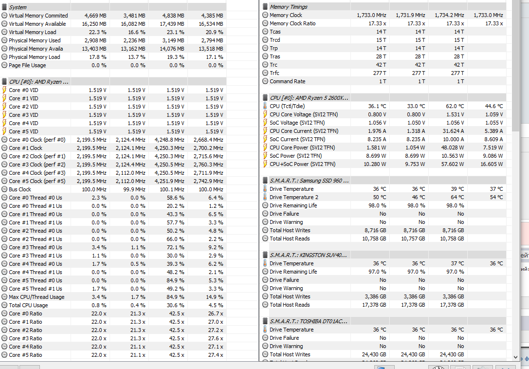

Что то этот режим PE3 на Asus CH6 при нагрузках на 1 ядро напряжение до 1.55 поднимает. А если без Performance enhancer, через меню Precision boost override какие лимиты задать для буста 4150-4200 по всем ядрам? Bios 6101 без функции Precision Boost Overdrive Scalar.

на aourus wifi7 pbo до 1.515 примерно напрягу поднимает с частотой в 4150-4200 примерно.

если задать через офсет 1,46 у меня при 4,4 не поднимается, просто + 0,0125 и LLC4 для PE3
BCLK 101 , PLL 1.85v

Регистрация: 17.05.2018
1usmus
Это наверно в версии биос 6201
Даже если офсет в минус сделать, при PE3 овер 1,5V мониторит.
70e82a0bd9370cafd88cde602b3ff1b4.png [ 115.82 КБ | Просмотров: 1195 ]
