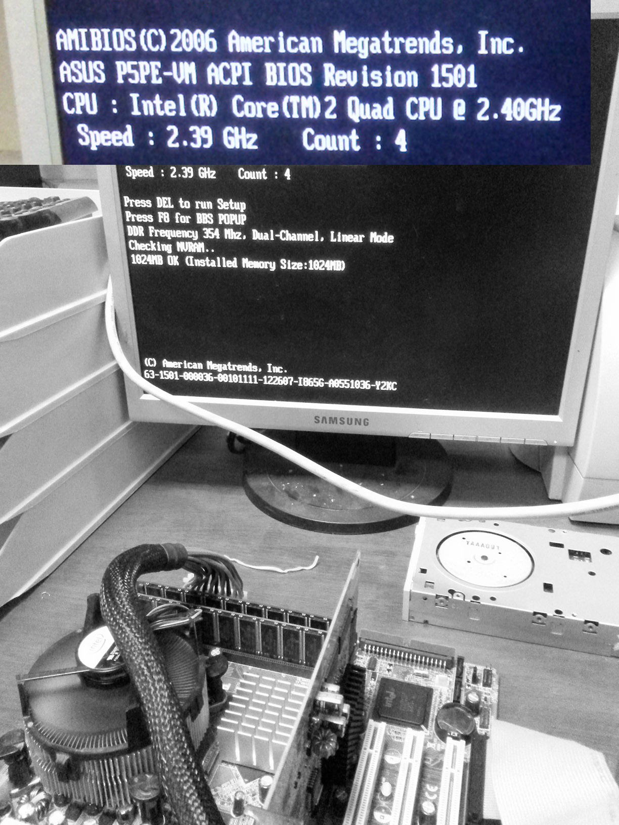

Всем привет.
Хочу расказать вам (не без определенного денежного интереса), что есть путь взять практически любой ксеон (1333) и поставить его на плату LGA775.
Главное чтобы она поддерживала квадкоры (смотрим в спецификациях).
Все что нужно сделать это чуток подрезать плату как рассказано тут:
https://www.youtube.com/watch?v=kPBbpSgUXkw
И сделать самому или купить переходник, который перекидывает два пина на процессоре:
https://www.youtube.com/watch?v=NX48ERjMWws
Результат выглядит вот так:
https://www.youtube.com/watch?v=T9mA7J_YSZs
Весьма и весьма впечатляет.
Итого за 60$ можно заиметь неплохой Х5460 на вашей плате с ЛГА775 ))
Лично у меня стоит L5430.
У меня он встал без всяких прописываний кодов в биосе и прочих проблем.
Я прогнал инстеловский тест для процессоров просто убедиться что все что есть работеает ОК.
У меня есть куча таких адаптеров, которые я продаю на ибее (у меня там такой же ник как и на форуме) а так же могу продать за вебмани в России.
Письмо с адаптером посылаю из Израиля. До Москвы доходит за неделю (вроде как), ну а если вы живете где-то подальше, то дольше конечно.
Повторяю - адаптер не обязательно покупать, можно сделать и самому.
За адаптер + пересылку прошу 10$.
Интересно будет послушать мнение людей по поводу разгона таких процессоров (стоит ли вообще).
Спасибо.

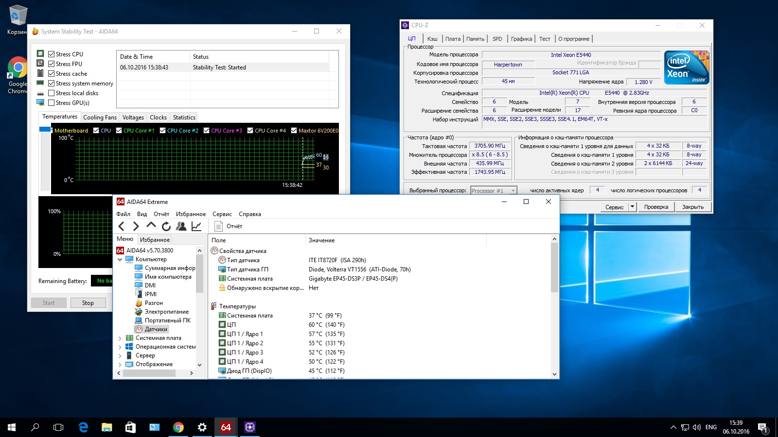

Сегодня взята очередная планка в 3.7 Ghz на e5440 c0
Новый точечный рисунок.jpg [ 364.19 КБ | Просмотров: 1436 ]

LinX проходит?
ставим репаки хотя бы два подряд !!! тогда будет ясно взял или не взял
