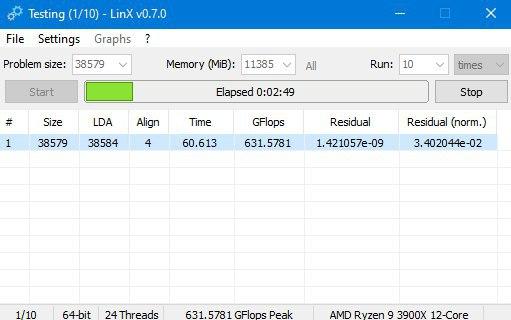

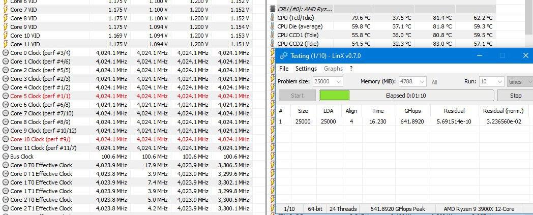

Litoy.88 писал(а):
мне кажется это не то что бы норм,а очень даже не плохо. Мне было бы интересно взглянуть на такой же тест,хваленной тут фума2
Да без проблем, но только на 3900x.
4000 1,2 В, шина 100.6
photo_2020-01-13_00-05-12.jpg [ 117.79 КБ | Просмотров: 1589 ]
Процессор в авто, шина 100,6
photo_2020-01-12_23-49-48.jpg [ 25.84 КБ | Просмотров: 1589 ]
И вот только на слово если поверите, скрин не сохранил, но я ставил 1.275 В и насколько помню 4100-4200 по всем ядрам. Результат в Linx был в районе 655 и температуры около 95 градусов. Жал и 1,29 В, но температуры уползали до 98, очки либо были плюс минус такие же, либо 660, т.е. не хватало охлаждения. 212 Вт было показание в этот момент. В документации на фуму 2 указано, что 150 Вт отводит, по факту на предельных значениях температуры я могу отвести порядка 200 Вт и это с учётом того, что у меня уральские горы, а не подошва кулера.
