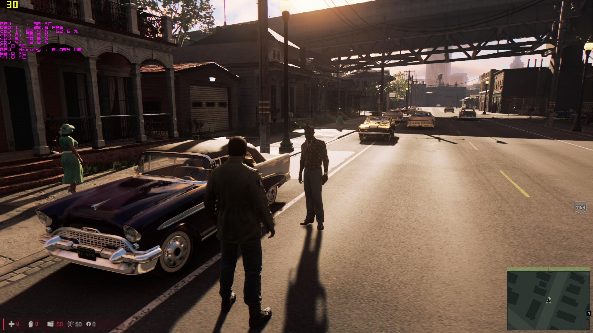

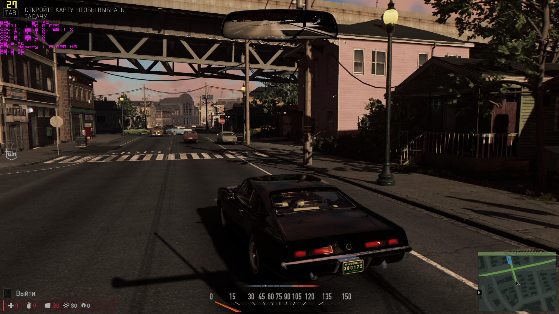

ну что сказать мафия пока идёт весьма мерзко, видно что очень сырая игра но рекорды бьёт по фрейму, круче только квантум брейк под эмуляцией, на этом фоне мисс крофт просто прёт
mafia3 2016-10-10 12-03-19-15.jpg [ 246.61 КБ | Просмотров: 1611 ]
mafia3 2016-10-10 12-02-41-61.jpg [ 242.15 КБ | Просмотров: 1611 ]
