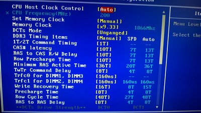

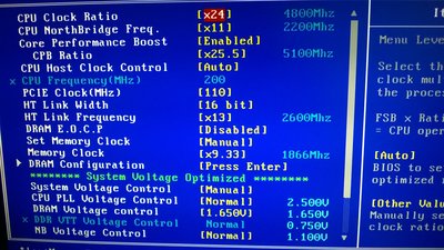

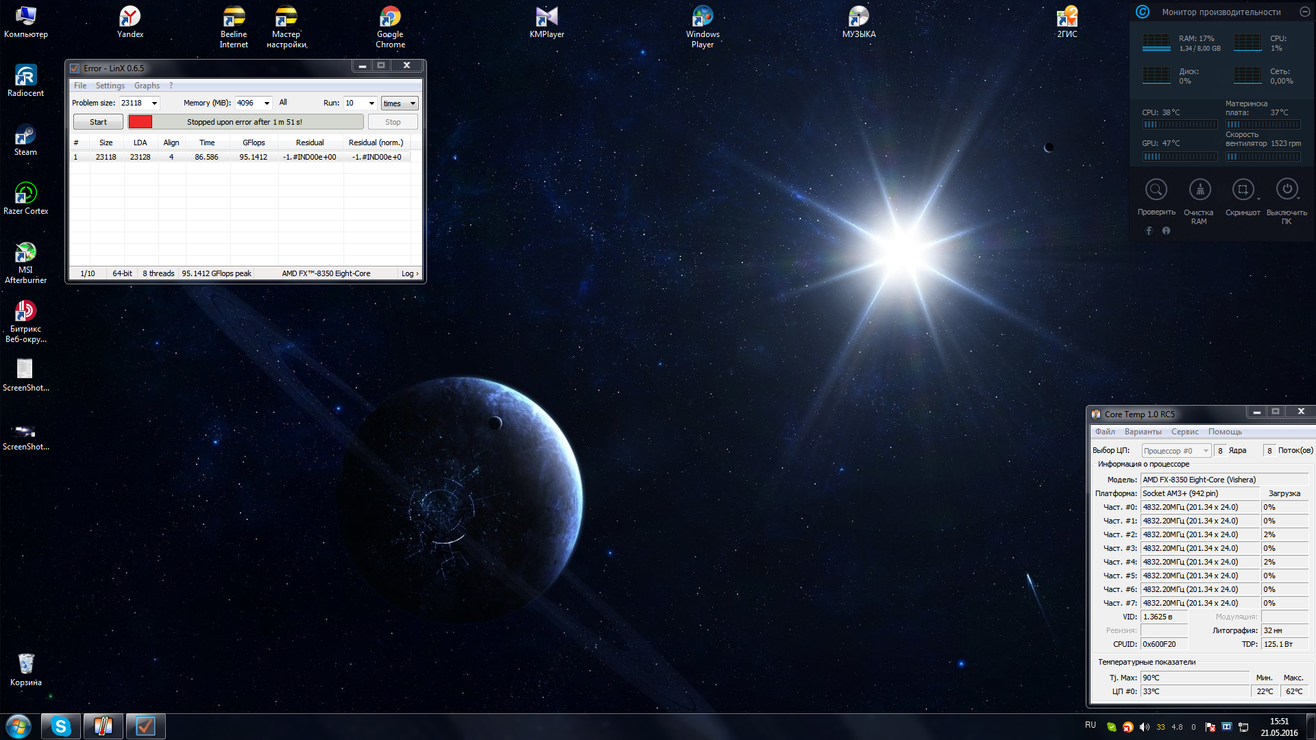

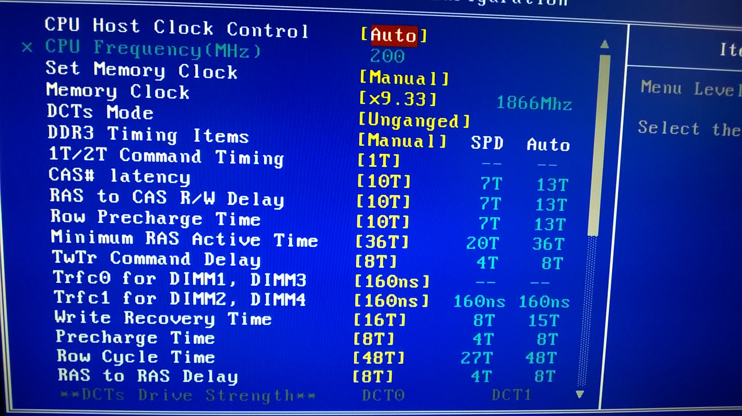

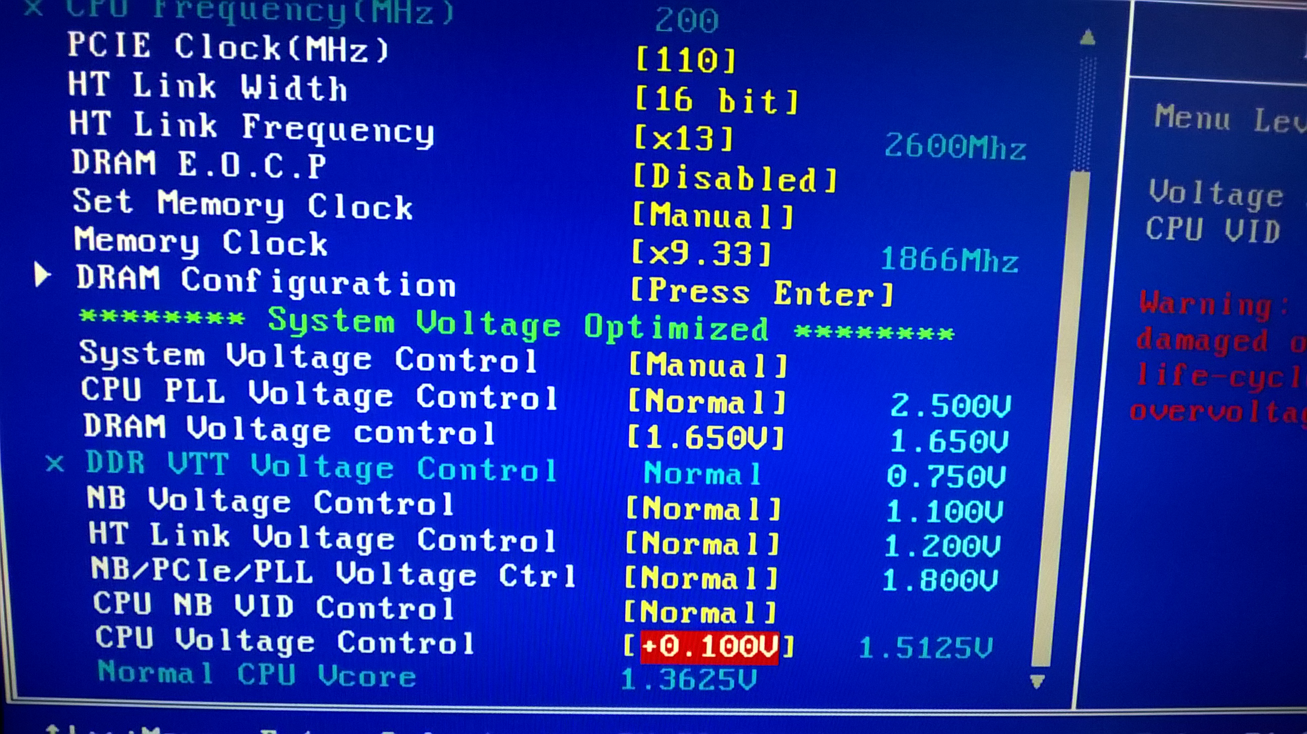

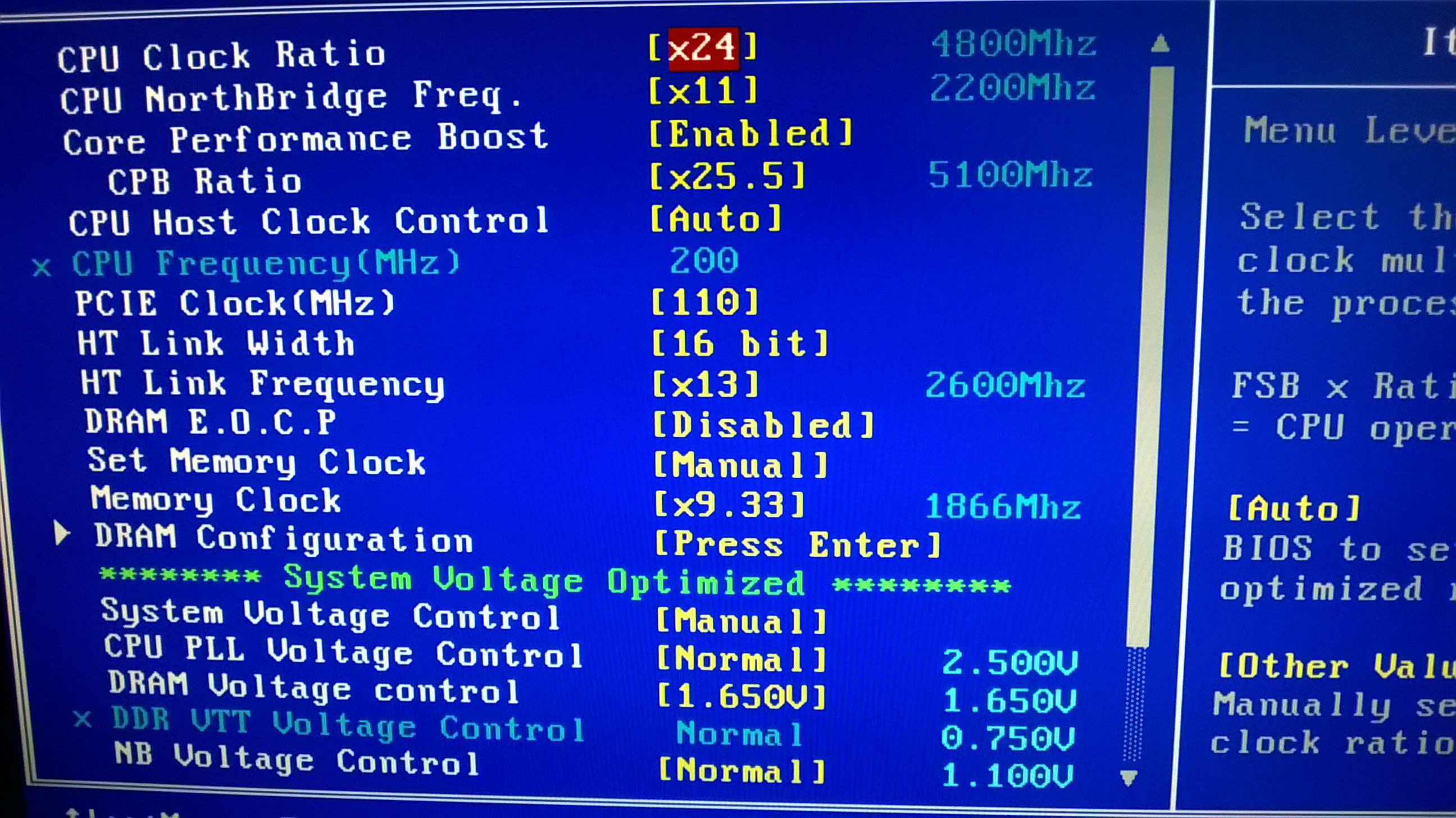

Здравствуйте Уважаемая братва. Подскажите пожалуйста. Хочу разогнать свой FX 8350 до 4.8 Гц, но не проходит LinX. Вроде поднял напряжение CPU Voltage Control на +0.100v от номинала, но система не стабильна, бывают зависания в нагрузке и играх. Слышал одного поднятия напряжения по CPU Voltage Control бывает недостаточно, нужна более тонкая настройка напряжения питания процессора. Исходя из фото биоса, приведённых ниже, не могли Вы подсказать мне, какое ещё нужно увеличить напряжение питания процессора, чтобы добиться стабильности системы в нагрузке, в том числе в LinX и играх? Что именно нужно прибавить или убавить и до каких максимально допустимых значений? Где и с чем так сказать нужно играться и копать? И ещё такой вопрос, что означает цвет полоски в LinX после тестирования? Зелёный понятно, это всё нормально тест пройден. А что означает красный, синий и белый цвет?
и не пройдёт ,пока не сделаешь чтобы VRM не грелся выше 65-70*С
