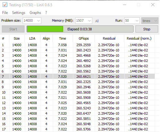

Atheros вы правы оказались
скачал другую вот резалт #77

Sigumo Мало гфлопсов все равно. Должно быть не менее 240. А если мало гфлопс, значит проц не на полную мощь функционирует. Скачай версию LinX True, ссылку на которую я несколькими страницами ранее выкладывал. Вот она: https://yadi.sk/d/uUhh70oKpDK4Y Только галку "останавливать при первой ошибке" сними.
Всё зависит от объема задач, скорости оперативной памяти, загрузки системы и наличия HT. Результаты могут довольно сильно разниться :)
Для сравнения всё же лучше использовать профильные cpu бенчмарки.
p.s. windows defender в архиве обнаруживает нечто и удаляет. Гугл о версии "Linx true" вообще не слышал.
Вот вам LinX-0.6.5+avx не конфликтующий с системой: http://sendfile.su/1207556

industria 200 флопсов для скайлейка это мало. Он на 4500 с объемом задачи в 14000 с легкостью выдаст 240+ с учетом небыстрой оперативой и кэшем в 4000.

Это старый LinX, он слабо проц грузит и гфлопс мало выдает. Юзать надо новый, ссылку на который я давал, который True. Он на базе последнего линпак и по полной (где-то на 15% сильнее) грузит скайлайк. Я приписку True ему добавил, чтобы путаницы не было.

В первом посте этой темы (и на протяжении более чем 140 страниц) есть куча скринов опровергающих твоих слова.
За сим повторюсь, мерятся письками и сравнивать на основании linx - это чушь.
Возможно, но ваш "новый" знаком только вам. Можно узнать источник этой программы или хотя бы кейворды по которым можно найти информацию в гугле.

industria на старом linx который скаю авх не дает?
На сайте интела лежит линпак же.
Даёт, но выше говорят что этого всё равно не достаточно для полноценного результата :)
Попробовал, действительно 257к, правда машину повесил моментально. Покрутить что ли вольтажи, так лениво...

industria да у меня язык не поворачивается сказать "дает" , слишком "мягко он дает :)
Не, ну в сравнении с версией без avx - разница есть, примерно такая же как между этими 0.6.5 версиями :)
Блин, жил себе горя не знал с октября 2015, на кой чёрт сюда залез. Теперь мне покоя не будет давать что линкс повесил машину, спать не смогу, выходные придётся провести в биосе :(

Buld@zer Почему ваш LinX True на последней секунде теста, независимо от обьема памяти и количества проходов выдает ошибку теста?
На это не стоит обращать внимание, это подглюкивает сама оболочка, на самом деле никаких ошибок нет. Все ошибки отображаются в логе (Pass/Fail).
