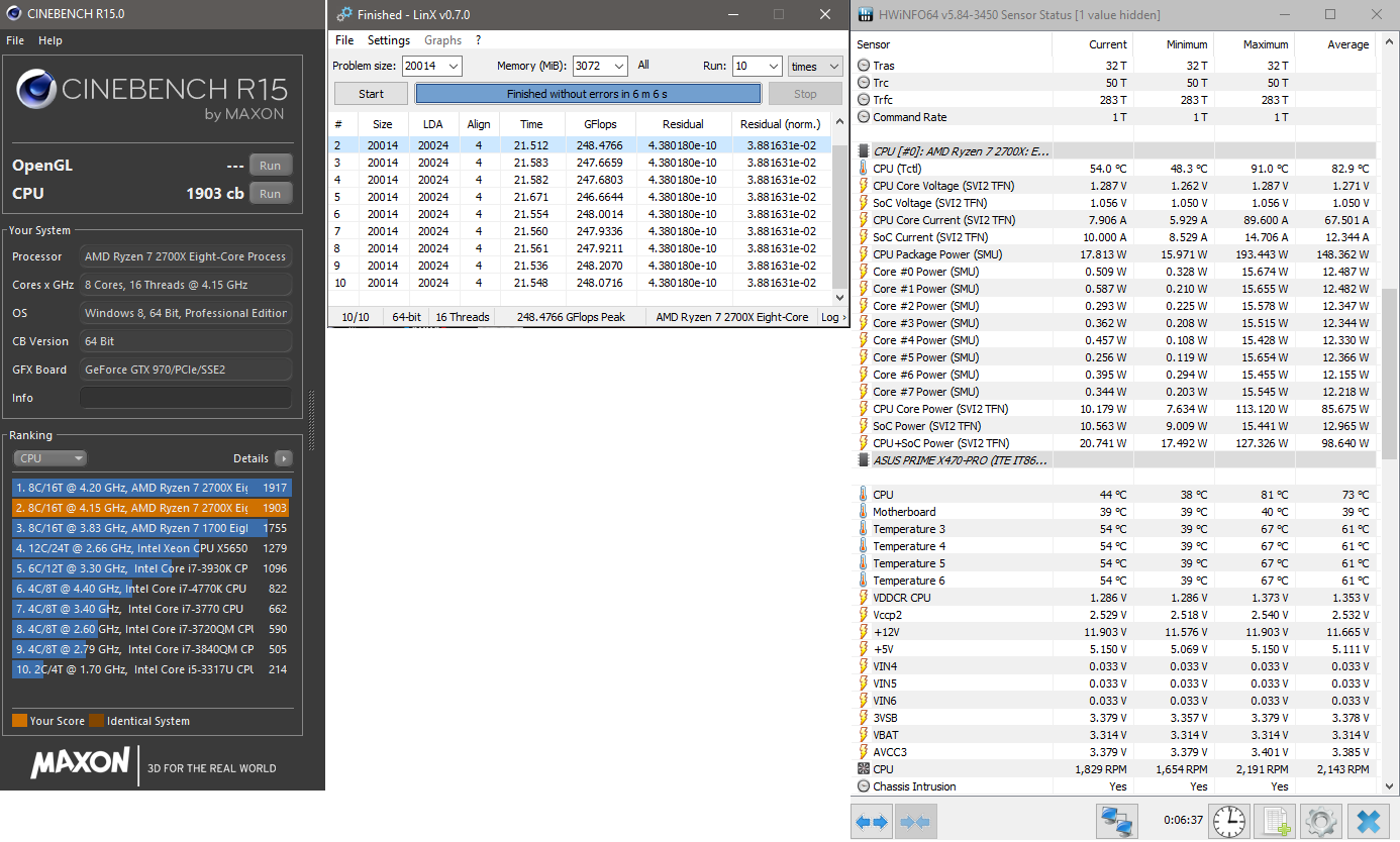

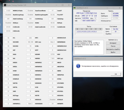

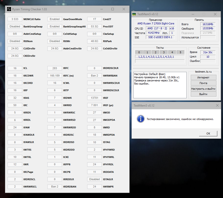

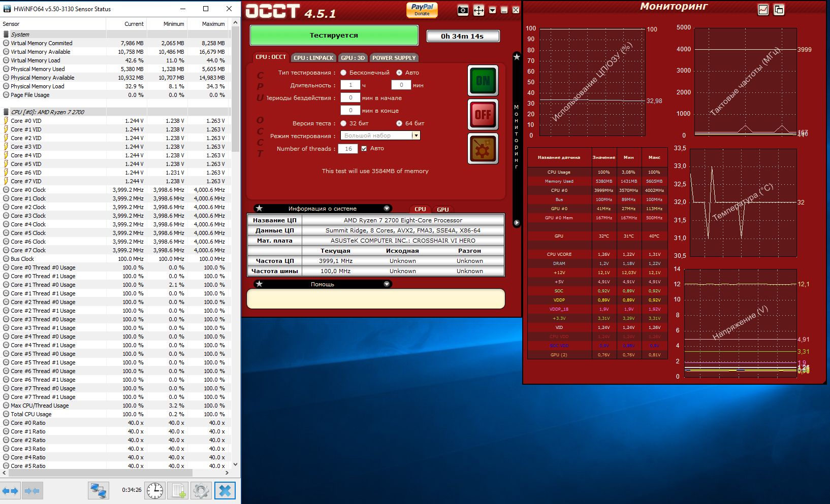

Дошли руки бегло поковырять мой 2700x (батч 1810). Экземпляр попался не особо удачный так сказать.
Для того чтобы linx не вис нужно llc4. 4.2ггц очень тяжко дается, оставил 4.15 хотя тоже горячо.
Профильная память стабильно взяла 3533 на экстрим пресете из калькулятора. 3600 работает, но с редкими ошибками, нужно будет найти время попробовать стабилизировать.
p.s. В стоке с офсетом -0.1 под нагрузкой ~60C
Тоже плюнул на всё, остановился для повседневки на 1,275 при llc 4 для 4100, выше уже охлада не хватает :roll:
А частота до скольки садится? у меня до ~3750 проседает в линксе под авто настройками.
3.9-4.0 держит

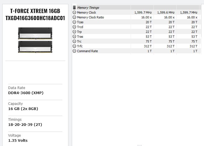

Камрады, всех приветствую.
Помогайте, лет десять не санимался оверклокингом, даже форум потер мою УЗ.
Имеется сборка:
ROG Crosshair VI hero
Ryzen 2700
TeamGroup Xtreem DDR4-3600
Sapphire Radeon RX Vega 64 Nitro+
Alpenföhn Olymp EKL не влез, уперся в память, временно поставил EKL Alpenfoehn Brocken 2

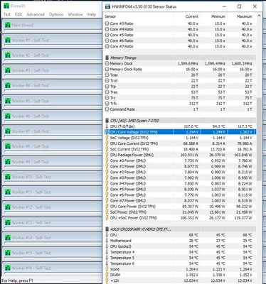

Хочу добиться стабильных 4,1 по всем ядрам, , сейчас при LLC 3 и vcore 1.26 vsoc 0.900 4000 mhz крутит 30 минут ОССТ 4,5,1
Со времен Abit,ов в биосе теперь черт разберешся, что ему еще в биосе накрутить?
ryzen.jpg [ 303.91 КБ | Просмотров: 2250 ]
Можно вопрос: А что такого архиважного в работе проца на 4,1ГГц? Чем 4,0ГГц не удовлетворяет?

tachkov писал(а):
LLC 3 и vcore 1.26
Все настоящие напряжения и температуры проверять в секции от процессора в HWinfo. CPU vcore SVI2 - фидбек из самого процессора к контроллеру питания, самое точное напряжение на Ryzen впринципе.
LLC3+1.26 должно сильно проседать под нагрузкой, запаса по напряжению еще много, вопрос только в температурах.
Да, LLC5 - ровная линия, и в авто оно по дефолту и выставляется. Советую так и выставить, чтобы не париться о проседаниях напряжения под нагрузкой.

Регистрация: 02.06.2018
А так, отличные результаты, отличный температурный режим. Можно было еще показатели памяти приложить.
Написал потому что в случае множителя 41 при аналогичных показателях тесты он не проходит. Память завел профилем в биосе на 3200, пока не вдублил как выставляется множители и тайминги потом, ибо тайминги просто ахтунг по сравнению с тем что декларируется в XMP.

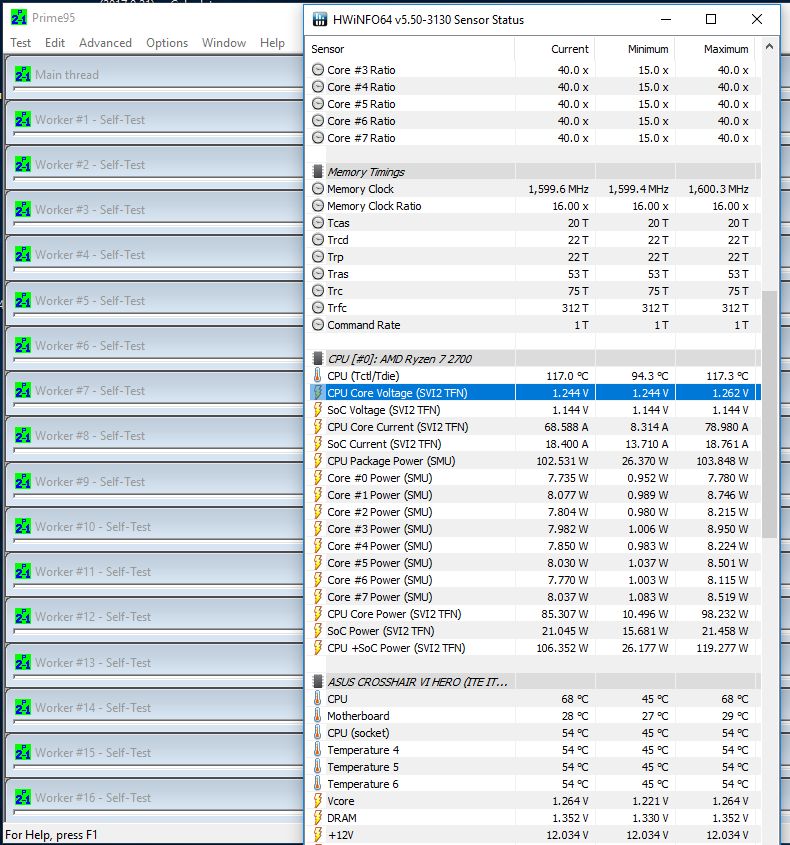

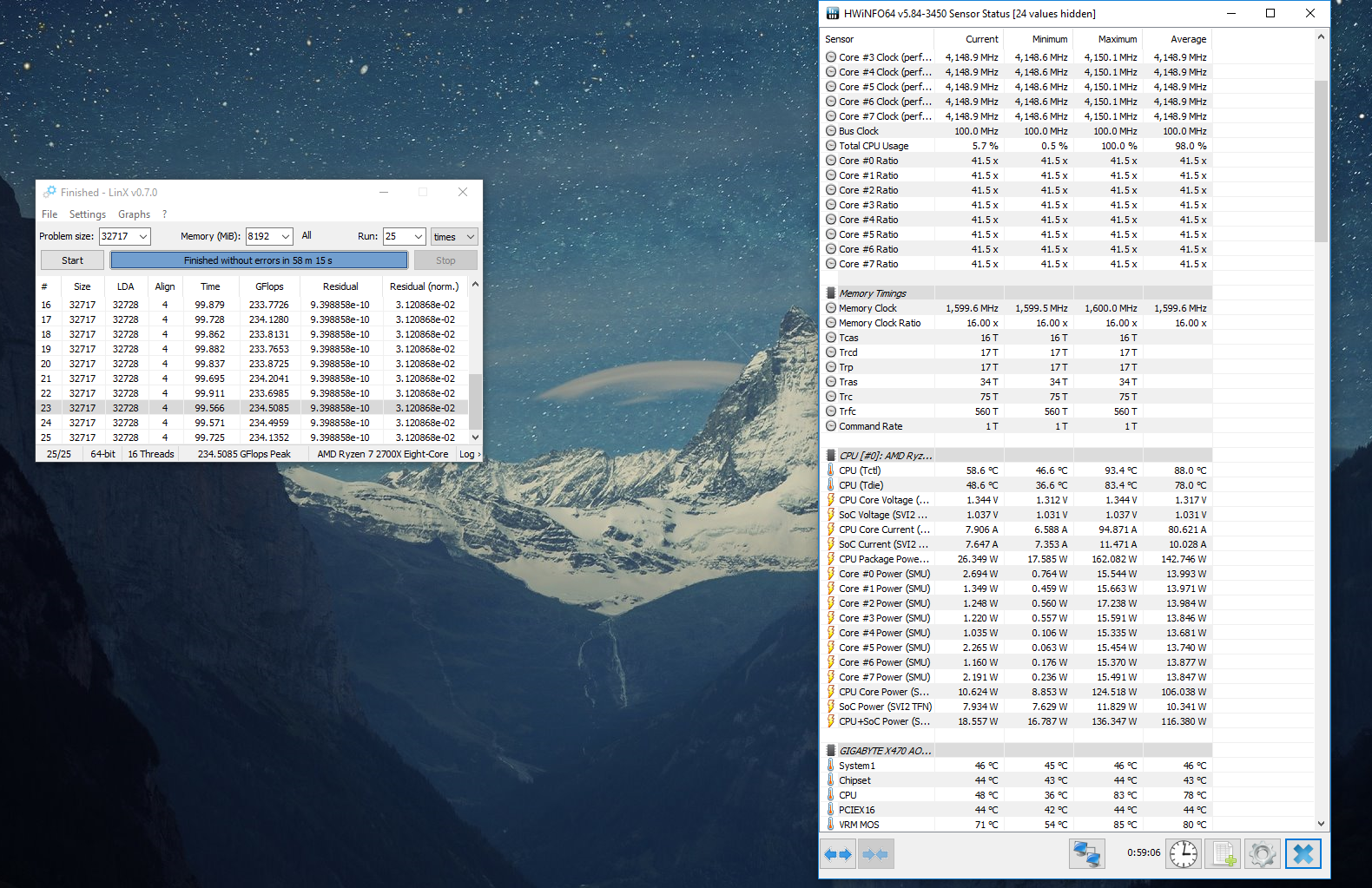

Сейчас прайм 95 крутится около получаса, напряжение CPU vcore SVI2 совпадает с тем что показывается в других секциях.
prime95.jpg [ 148.63 КБ | Просмотров: 2117 ]
ryzen1.jpg [ 32.81 КБ | Просмотров: 2117 ]

Регистрация: 02.01.2015
В секции материнки неправильное :) Там +- 44mv точность из-за погрешности ADC
Ну "напряжениям" по ядрам, те что VID на самом деле верить нельзя. Это так, не особо важно.
У вас hwinfo старый, температуры неправильные в секции проца, а вот материнка вроде бы правильно показывает.

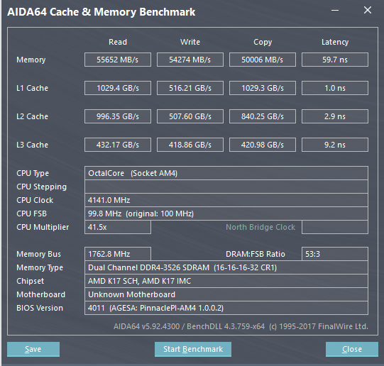

Естественно что не проходит, ибо напряжение нужно повышать и повышать существенно. Далее 4ГГц каждые 100МГц стоят непропорционально потреблению и нагреву. Могу предположить что 4,1 заведется и пройдет тесты где-то на 1,35В. А теперь вопрос - а надо оно ли Вам? Ведь прирост производительности будет несоизмерим с ростом потребления и нагрева.
А память да, надо крутить, ибо реально ахтунг.
aleksei123321 писал(а):
хороша температурка)
Температура вроде великовата на мой взгляд, корпус Corsair Carbide Series 400C два Corsair ML140 на вдув и два на выдув, под кулером стоит Vega, от которой печет не слабо так.
и праим в какомто легком режиме .? суммарная мощность ядер даж до 100 ватт не доходила.

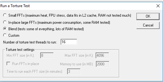

Аттачь, прайм из темы, настройки - сток. Я с незапамятных времен тестил все время ОССТ, прайм сегодня первый раз увидел.
С памятью засада, выше 3200 со стоковым профилем крашится при тестах. Нужно разбираться, слишком заморочено все для старых оверклокеров=)
Калькулятор из шапки как начало - далее ручное ковыряние rrds/l, faw, wtrs/l, wr, scl и rfc может добавить производительности (а некоторых случаях и стабильности, например 4\4\16 rrds\l\faw)
И не забывал про кнопку safe_boot на матери - это просто спасение при ковырянии памяти :)

ты бы хотя бы объем задачи поставил 8000, я думаю маловероятно у тебя стабильно будет.

tachkov
у меня час линкса с объемом задачи 8000 проходит 4100 только на 1,3, ллс 4, просадки по вольтажу мин 1,231
осст час тоже проходит

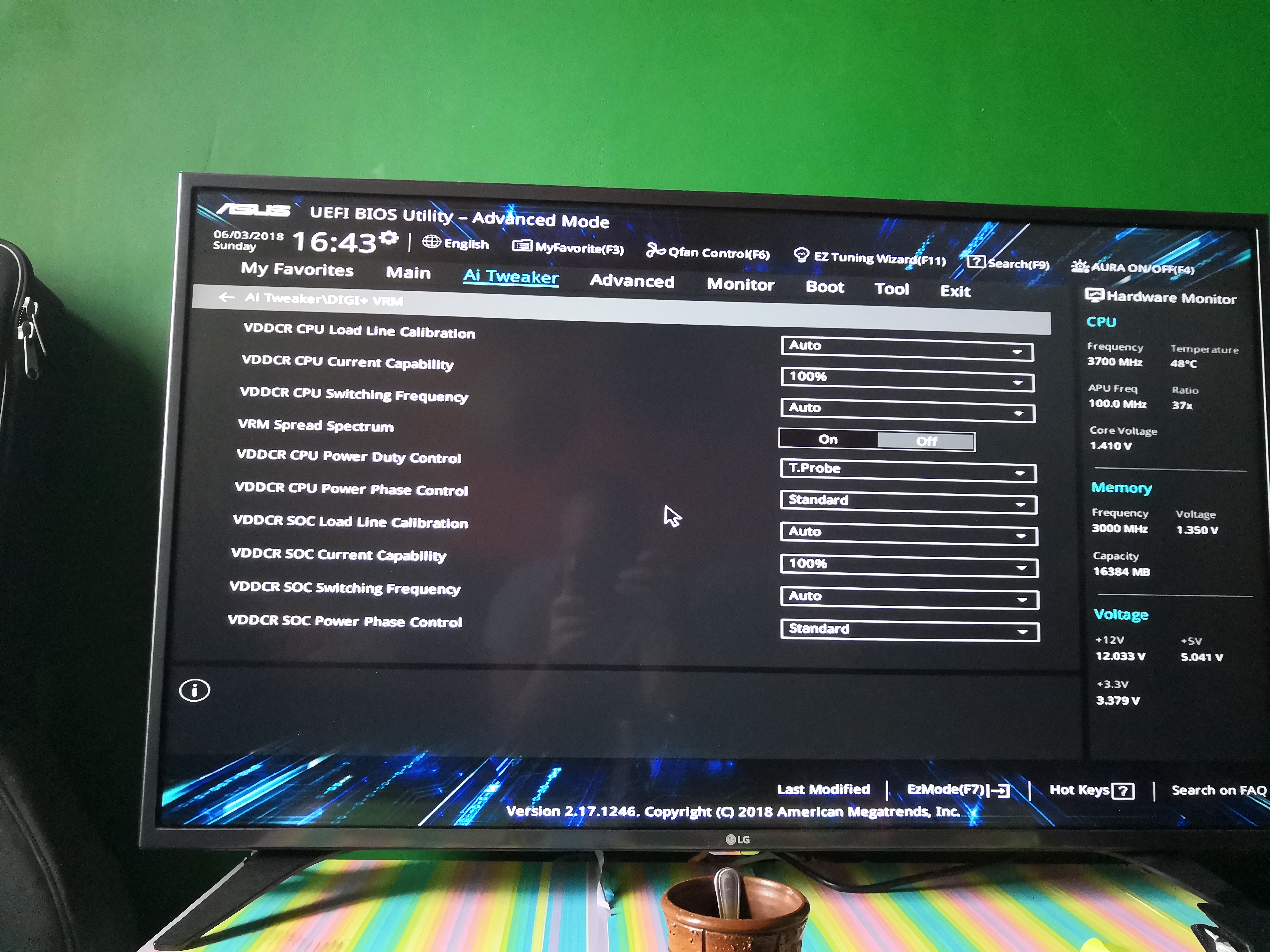

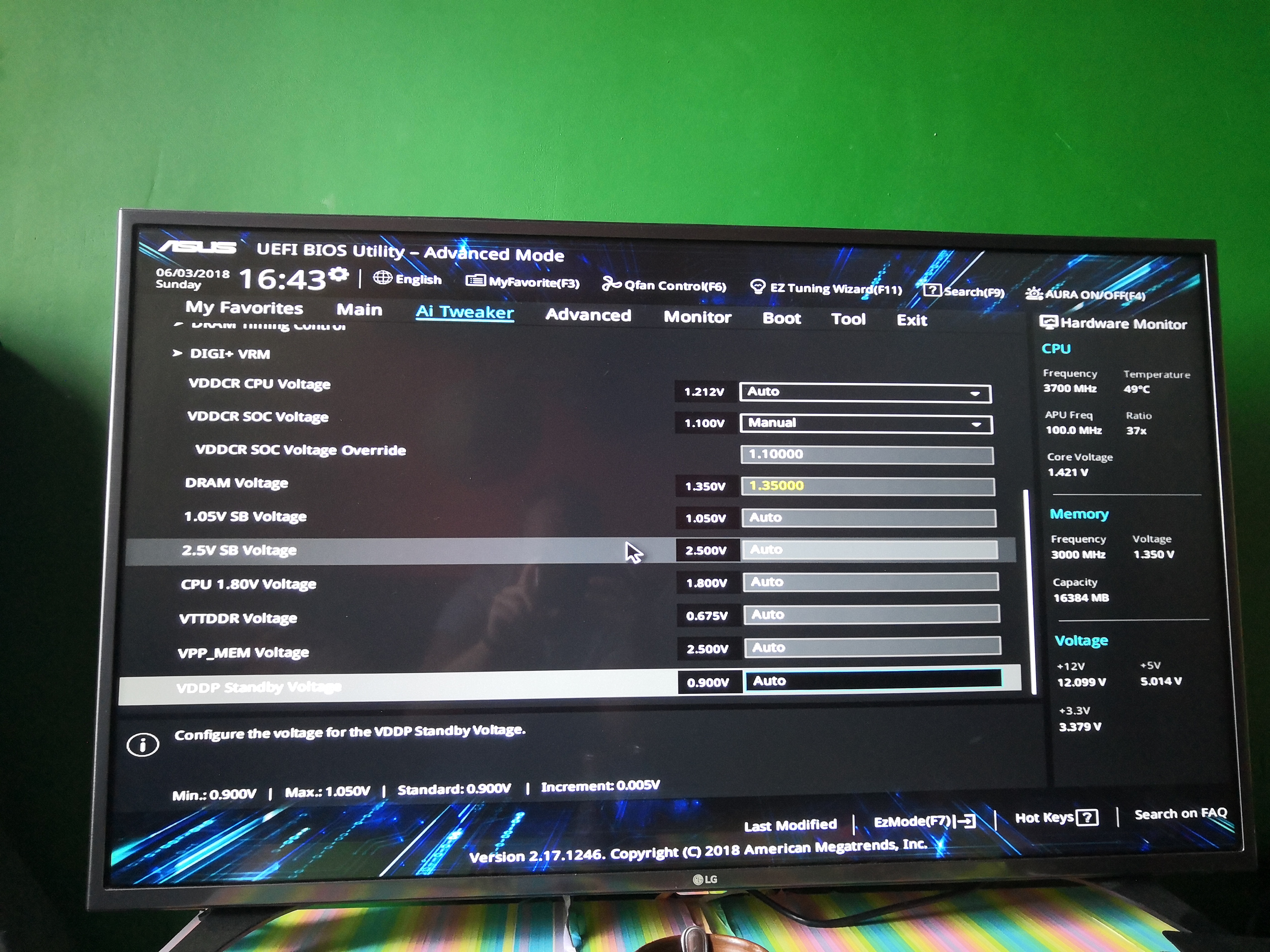

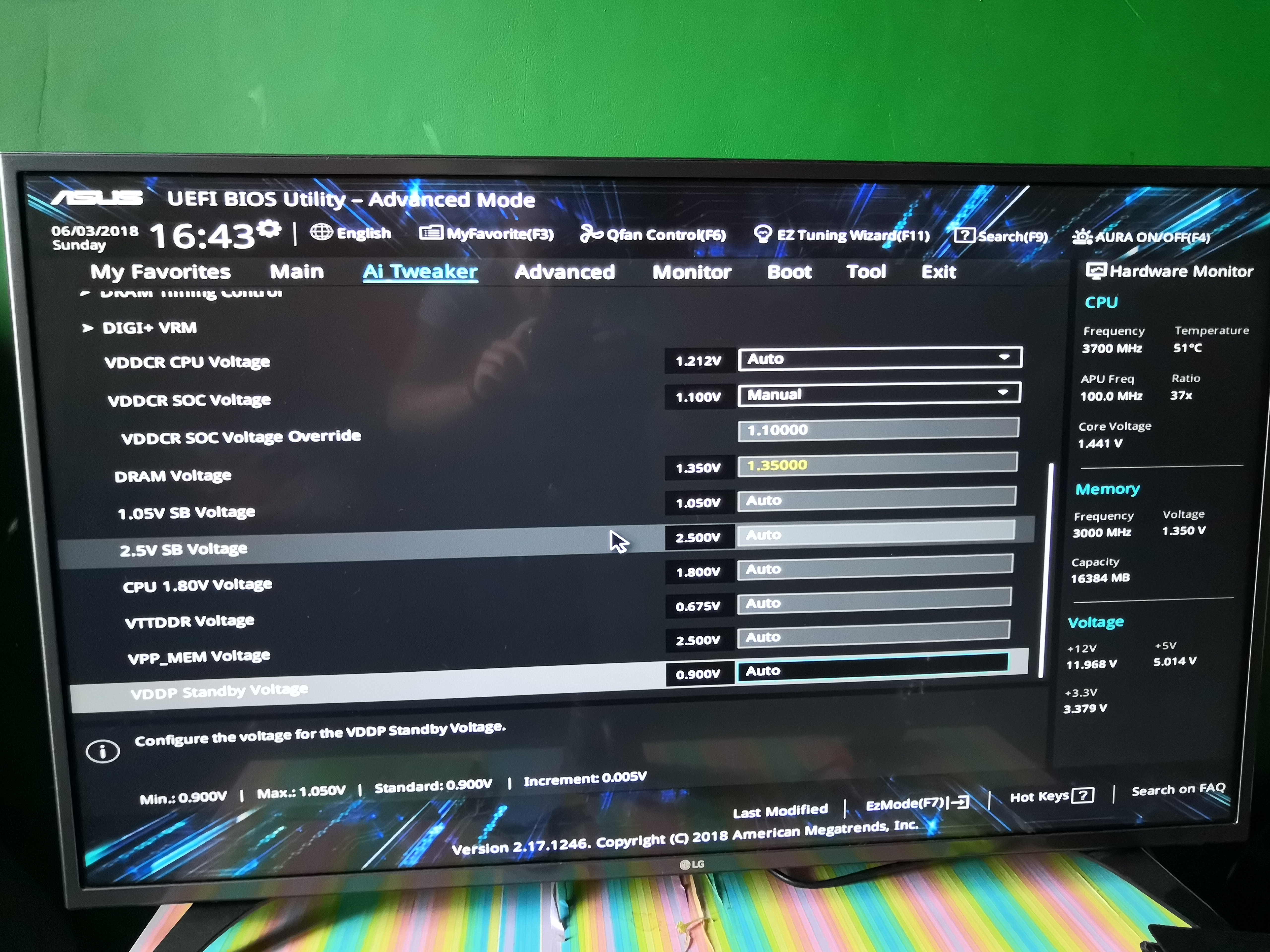

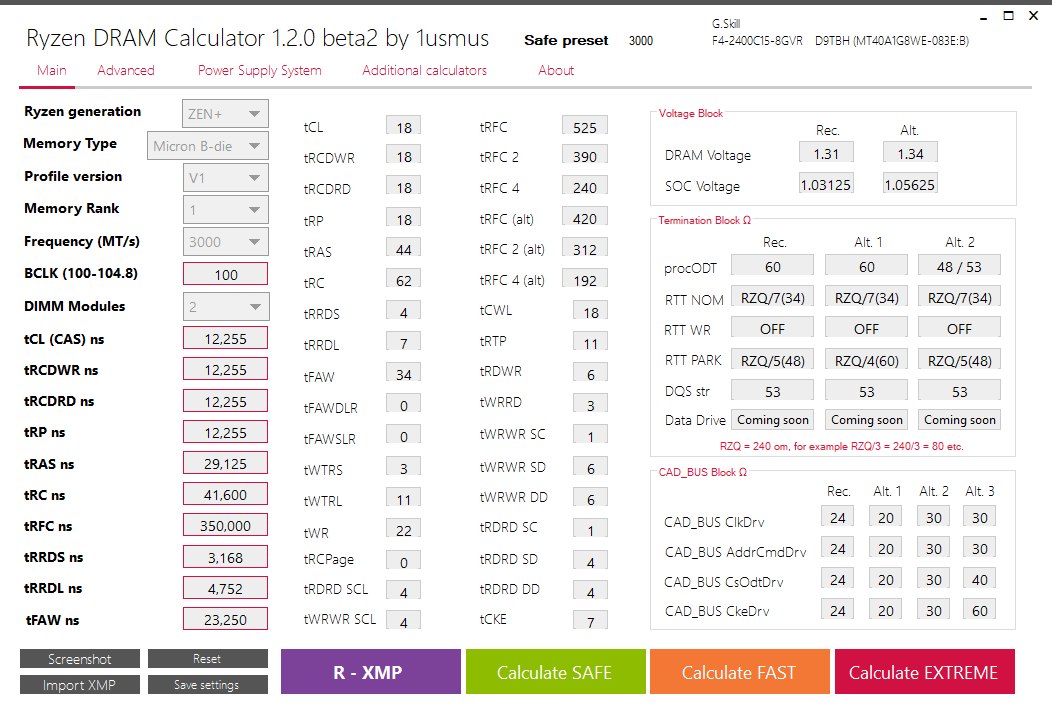

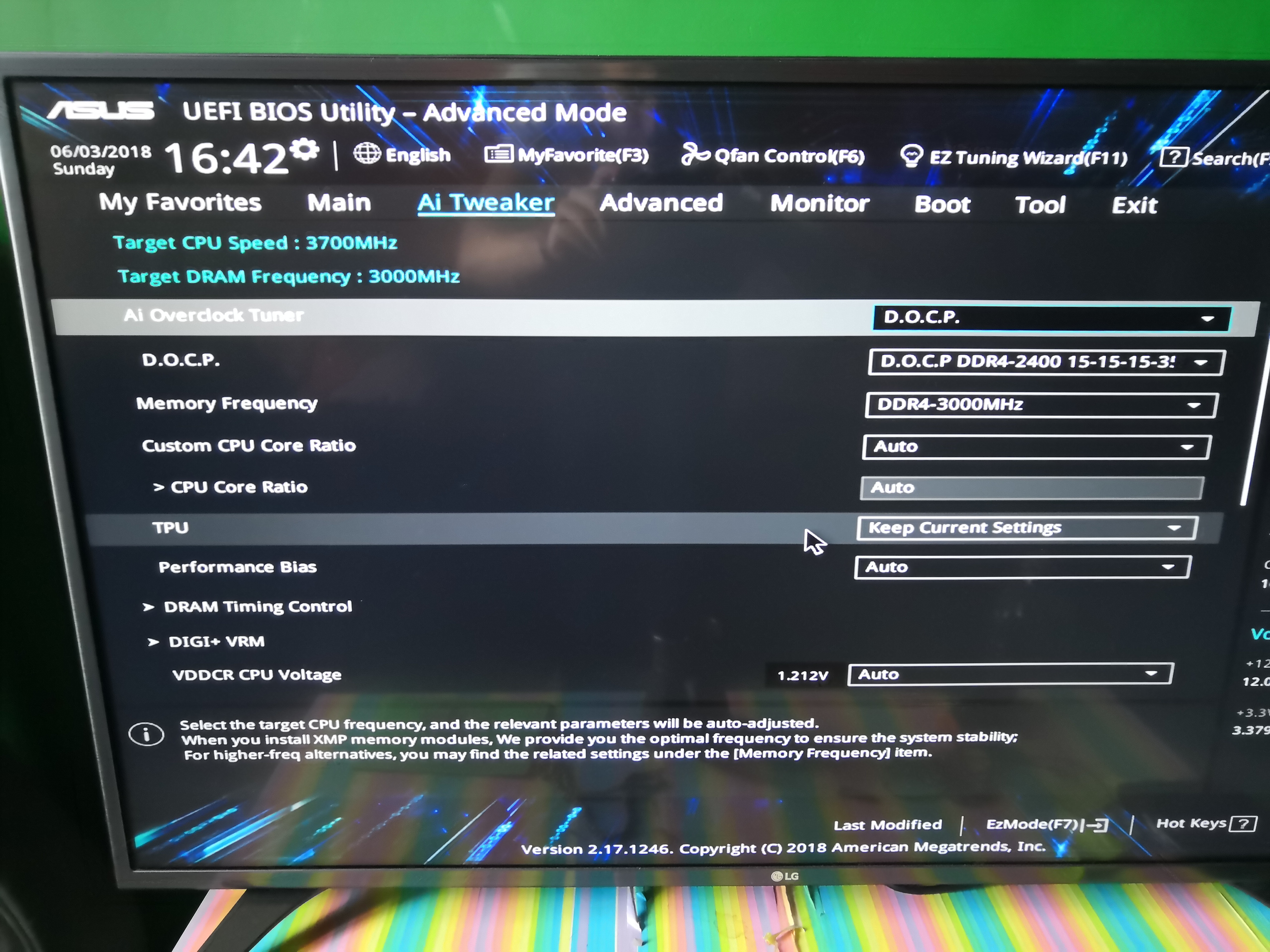

Салют ребят, пытаюсь разогнать память. G skill ripjaws v 2400 c15d-16gvr до 3000 с помощью калькулятора но все тщетно, помогите разобраться в чем проблема, нигде информации про эти чипы и их разгон нет
Система Asus x470, 2700x
Память G skill 2400 c15d 16gvr
Вольтаж 1,35
Soc 1,1
Чип b-die производитель Spectek
При загрузке профиля в калькулятор чипы определяются как самсунговские, но в тайфуне производитель Spectek
Пробовал первичные тайминги остальное автомат писал ошибку 000221
После выставления всех остальных значений как в калькуляторе не запускается система

killok13 писал(а):
Soc 1,1
а зачем ты его 1.1 ставишь? даже в калькуляторе он меньше, не говоря о том что в большинстве случаев стабильный параметр 1.05

elesin38 писал(а):
3533C13
Нечетный CAS на райзене выше 2666? КАААК?
Или на рефреше это норма?
