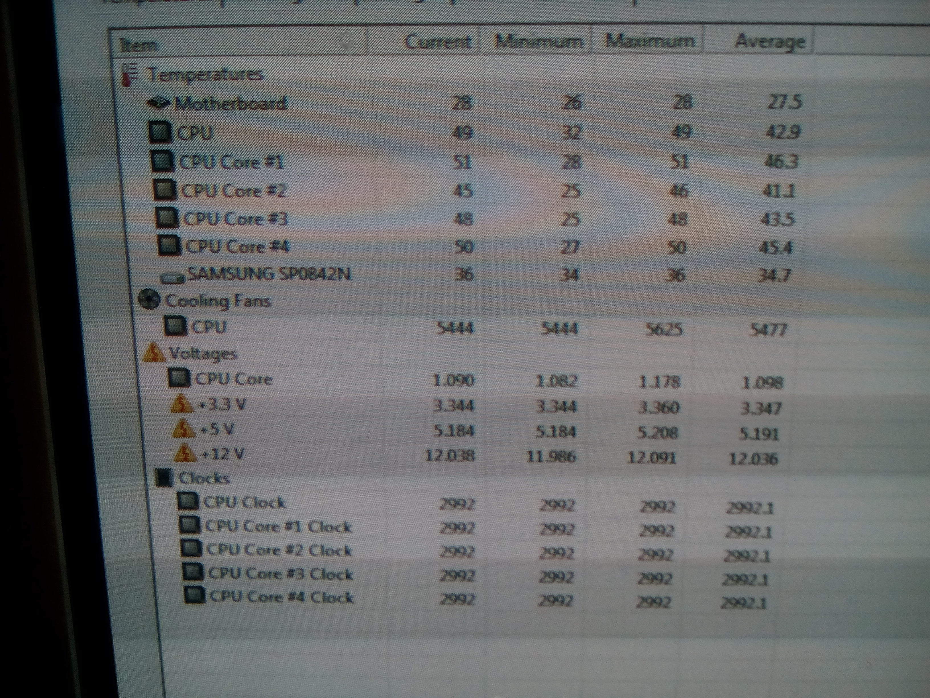

Да, но в нагрузке между тем что было 85 градусов+троттлинг и тем что есть 48-51 градусов разница ощутима. Там такие температуры в простое были :roll:
IMG_20161018_201654.jpg [ 1.64 МБ | Просмотров: 1185 ]
