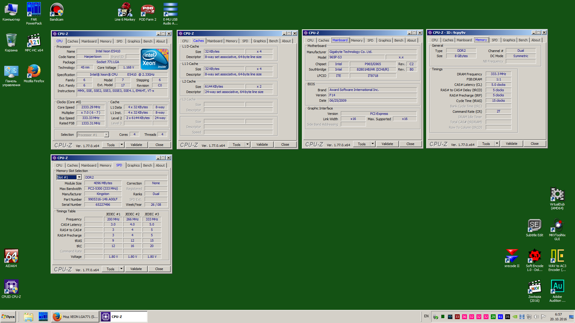

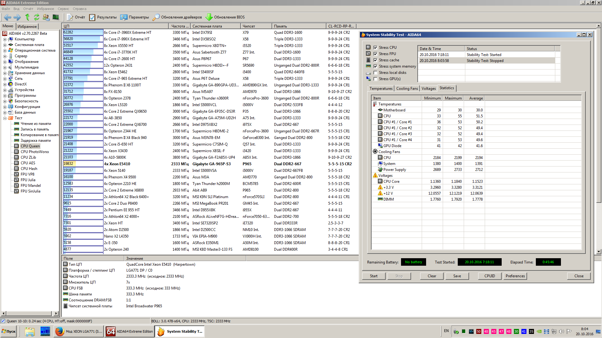

Вухууу :dance: Таки зиончик E5410 заработал на моей Gigabyte GA-965P-S3! :super:
Прошил патченный биос, всё завелось с пол тыка :D
И даже пробовал гнать по шине до 400МГц, но правда память у меня такая только 1 гектар :-( Получилось 2.8ГГц.
А так и на своих штатных 2.33ГГц пуляет очень резво :so_happy:
Кулёк юзаю какой-то старинный GlacialTech (люмень). Даж не знаю что за модель :pardon: Примерно 400гр весом, вентиль на нём слим 90мм кажись. В общем ничего выдающегося. Но держится он очень даже достойно! На стрессе не даёт перегреться выше 55°С, а в спокойном состоянии ваще 33-35°С! :dance:
При разгоне до 2.8ГГц температура конечно немного возросла, но он всё равно довольно хорошо остужал его пыл 8-)
