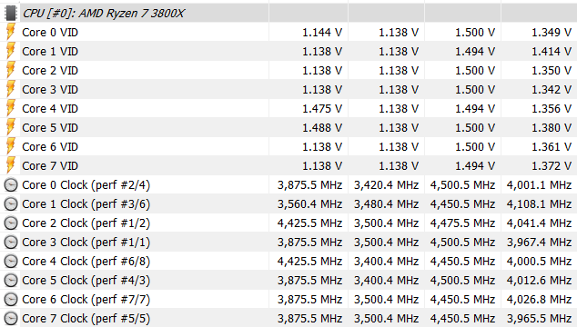

Регистрация: 15.04.2017
ArtemArt писал(а):
До скольки будет сбрасывать частоты в простое.
AMD Ryzen High Performance
Скриншот 25-05-2020 170216.png [ 38.02 КБ | Просмотров: 973 ]
На AMD Ryzen Balanced тоже самое получается.
Сбалансированная скидывает до 2900-3200, Экономия энергии до 2000-2200.
Ryzen 3800X/X370 Taichi/GALAX HOF DDR4-3600 (8G*2)/PALIT RTX2070 Dual 8G

Faxt717 писал(а):
100% меняли, иначе для кого выходили альтернативные планы от куратора?
Ты можешь хэши сравнить ёмаё. Уже это всё обмусолено 100тыщ раз. Ты когда кураторский план ставил, ты настройки в биосе правил? Вот у тебя хвосты может и остались. Поэтому и кажется что чтото амд правили. Ну и биос обновлял?
Они по сути в новых дровах для зен2 gpio драйвер обновляли и еще какой-то. Пауэр план не трогали.
Добавлено спустя 1 минуту 59 секунд:
У меня на balanced до ~3500 роняет. На high perfomance до 3600. Я high perfomance пользуюсь.
