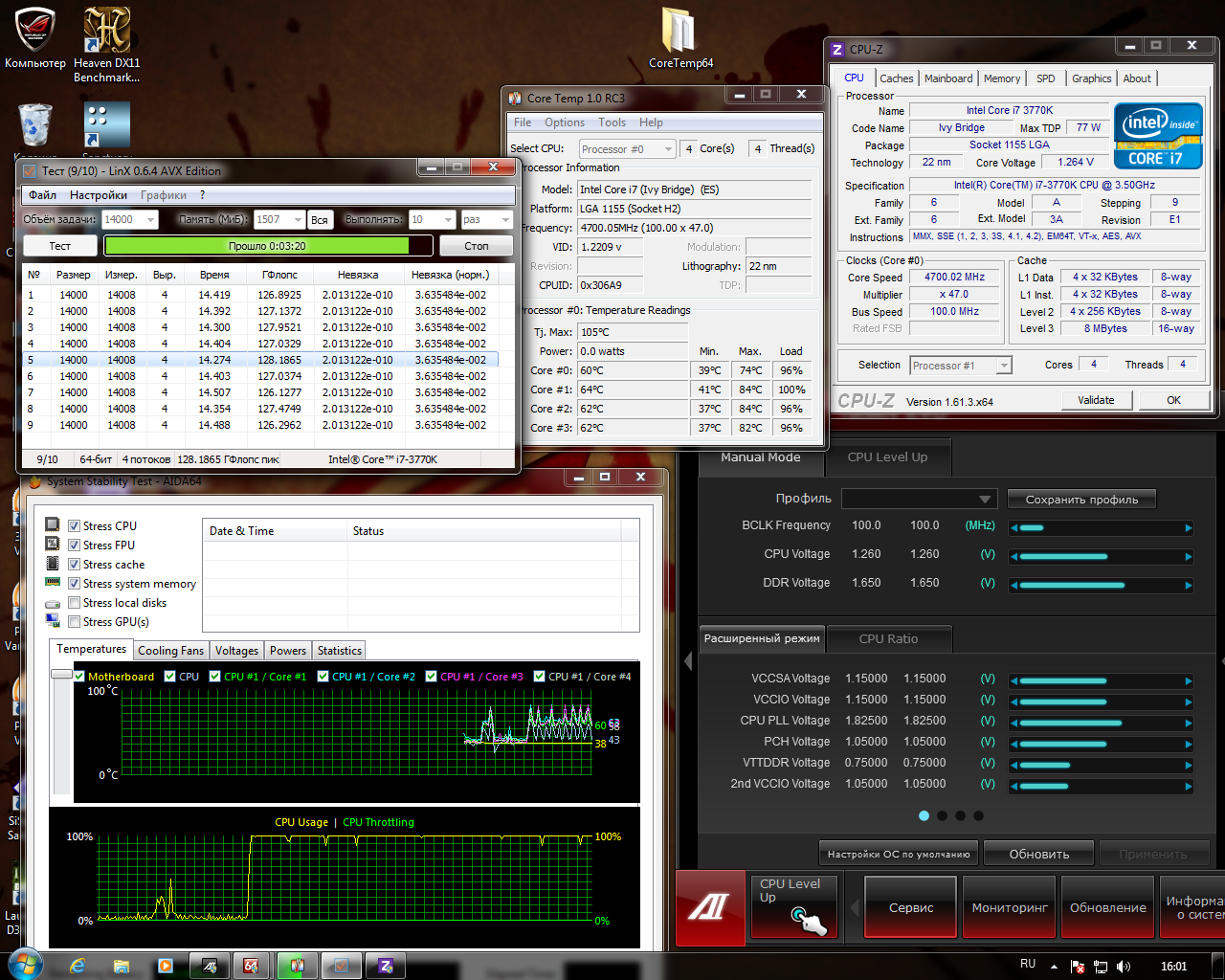

Регистрация: 28.08.2012
Dm-itry писал(а):
Только не говорите что у Вас максимальное напряжение на 4.7 - 1.26 В :-).
при установке напряжения в 1.26 без офсетов, то под нагрузкой оно проседает до 1.23-1.24 и вываливаются ошибки, по этому использовал CPU load calibration чтобы напряжение не проседало и держалось на уровне 1.26, при такой настройке тесты линХ и т.п. проходят без ошибок, 3дмарки тоже
при попытке установить напряжение офсетом, постоянно прыгает и тут уже стабильно работает в диапазоне 1.26-1.28
TheCrow писал(а):
В тестах может быть и поверю, но в реальных приложениях будут лаги.
речь идет об играх? а 3дмарк разве не показатель?
Добавлено спустя 1 час 33 минуты 46 секунд:
Как и обещал скрин 4700 на 1.26, все энергосберегайки выключены, HT выключен
http://wmmail.ru/misc/4700.png
Дальше поднял напряжение до 1.4 и прошел тест на 5 Гц
http://wmmail.ru/misc/5000.png
учитывая температуру и напряжение тестировать полную стабильность не хочу, проц жалко, 4700 вполне хватит :)
