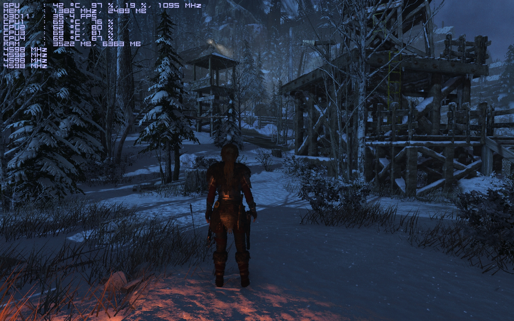

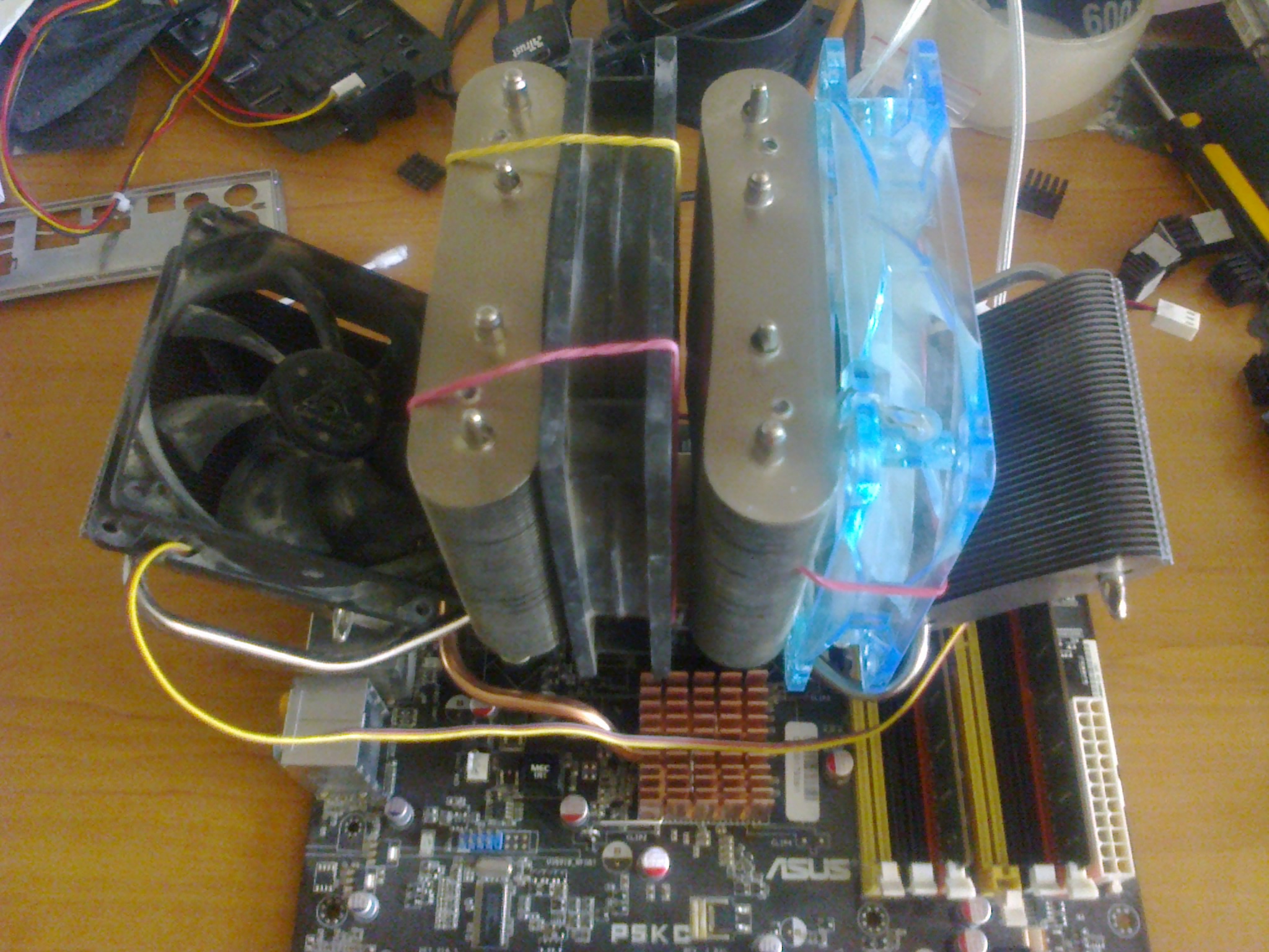

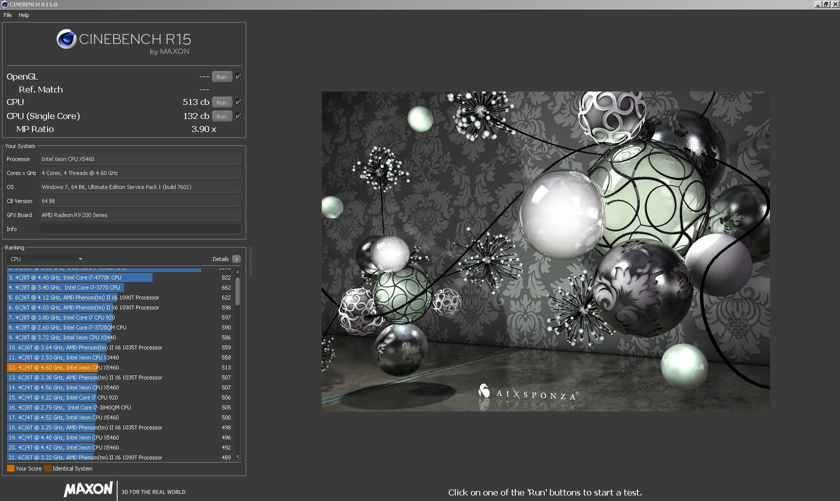

Регистрация: 22.10.2016
UberDodge NachoBarbero x5470
4.6Ghz стабильно на полу"покерной" P5KC. А у вас 5470 да платы под разгон заточены
cinebench 15.JPG [ 233.3 КБ | Просмотров: 1566 ]
ROTTR_2016_09_27_01_56_39_792.jpg [ 1.66 МБ | Просмотров: 1566 ]
Фото0027.jpg [ 689.71 КБ | Просмотров: 1566 ]
x5470 strap = 266; ddr3 = 1440; fsb = 480 при 1.4v; SB = 1.55v; core voltage = 1.45 в нагрузке
