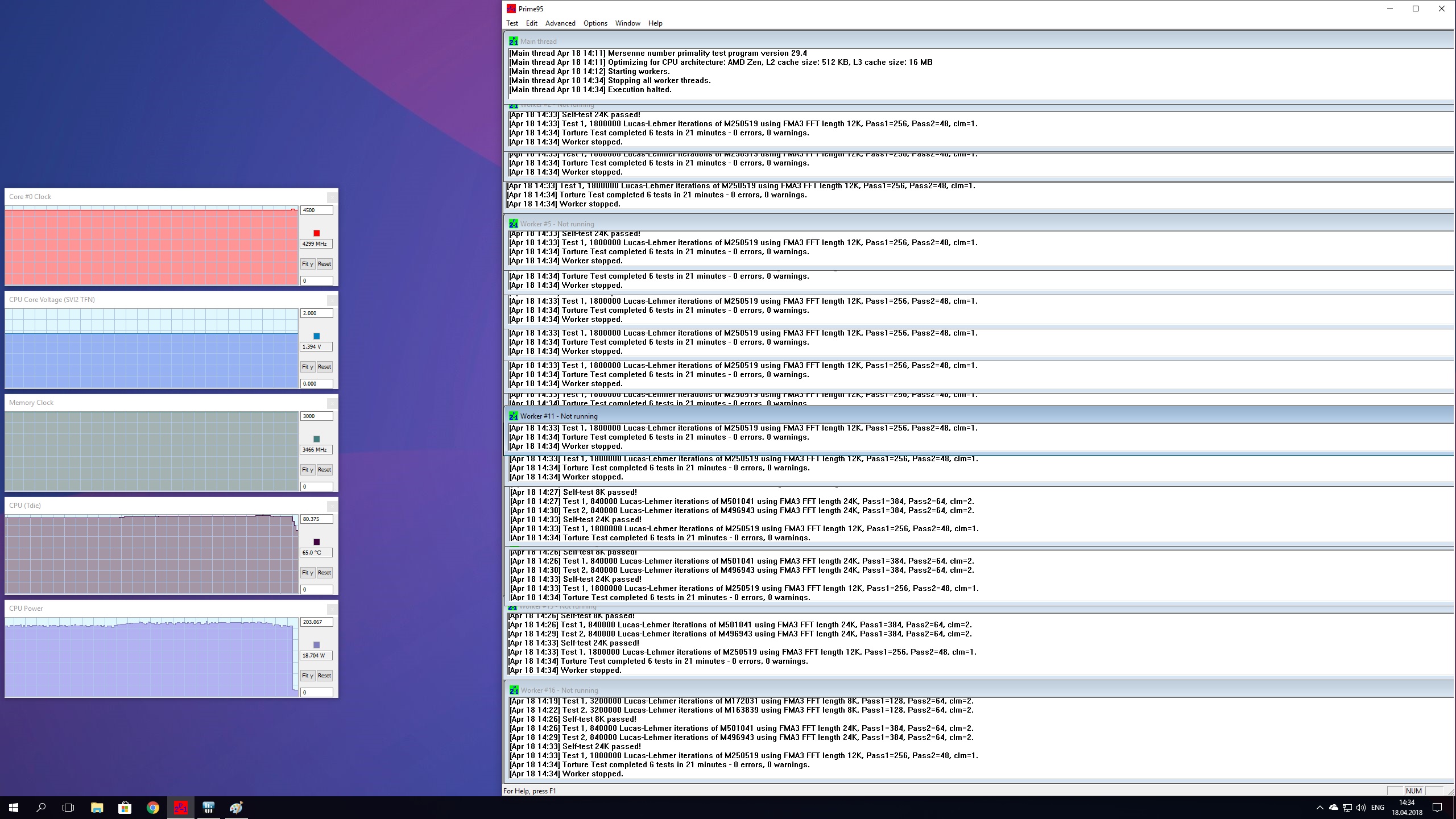

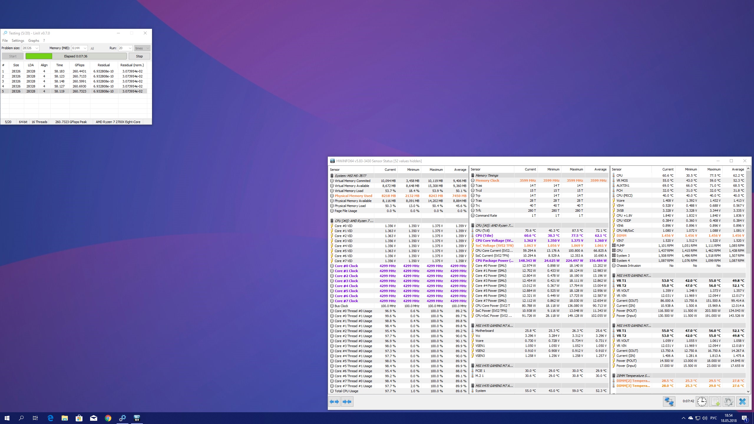

Sky87 писал(а):
Можешь выложить линкс память 8000, 25 прогонов?
linx я особо не гонял, prime95 в режиме small fft 20+ минут.
prime95
2700X prime95.jpg [ 892.95 КБ | Просмотров: 1039 ]
linx
linx.jpg [ 743.8 КБ | Просмотров: 1039 ]

Sky87 писал(а):
ну линкс хотя бы стабильность показывает
linx не показывает стабильность, т.к. его тестирование ОЗУ посредственное. Prime95 small fft в данном плане будет интереснее, и достаточно 20-30 минут, т.к. далее будет тестирование системы охлаждения: даже с мощной сво подойдет к критической для стабильности температуре.
Обладателям средних материнских плат я бы вообще не советовал заниматься такими тестами (программы рендера+testmem5/memtest будут лучшим вариантом для проверки, закрепив играми в DX12).
К слову о DX12: та же ROTTR в геотермальной долине хорошо отсекает ту нестабильность таймингов, которую упускают testmem5 и прочие: появление фризов обеспечено. Равно как и от недостатка питания на процессор.
