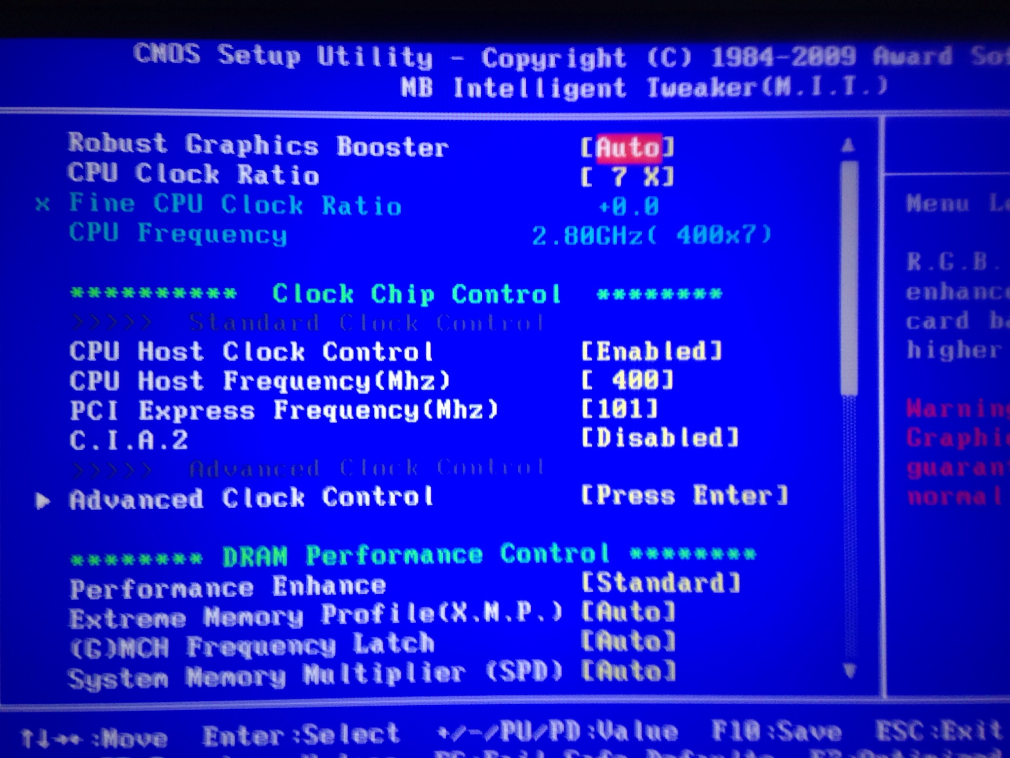

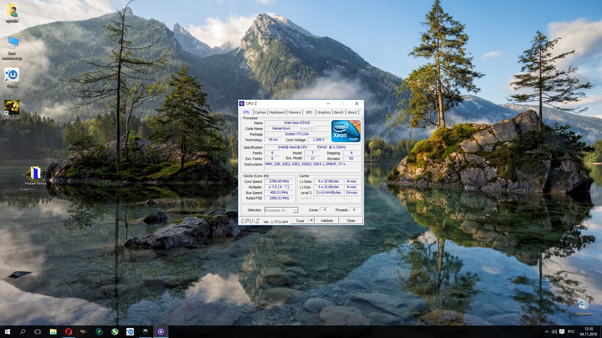

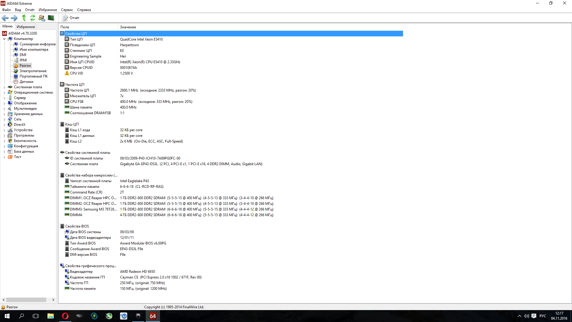

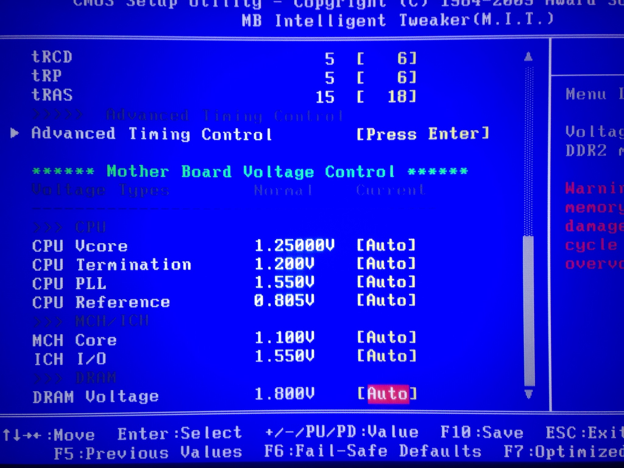

Собственно уже как полгода являюсь обладателем xeon e5410 и только сейчас решил попытать свои силы в оверклокинге.
Моя система:
Системная плата Gigabyte GA-EP43-DS3L
ЦП QuadCore Intel Xeon E5410
3D-акселератор AMD Radeon HD 6930 (Cayman)
ОЗУ 7-ГБ
БП 400wat
В разгоне система уже больше суток, пока тесты никакие не делал так только поиграл в игрушки, за время использования ПК завис один раз намертво ос windows 10.
Собственно пишу здесь в надежде что более опытные в этой сфере посмотрят и подскажут всё ли я сделал правильно.
Биос
Вот что показывает aida64 и cpu z

nykolajka МСН коре попробуй поставь 1,2 и следи за температурой мсн темп.

для-nykolajka
CPU Vcore - нужно фиксировать на определенном значении,выше чем 1.25v,возможно придется ставить 1.3v(но нужно следить за температурой обязательно,скачайте RealTemp_370 и в настройках укажите на каждое ядро значение 85°C)
CPU Termination - попробуйте выставить 1.26v
CPU PLL - зафиксируйте на 1.55v
MCH Core - ставьте в диапазоне 1.20-1.24v,это при частоте шины fsb 400mhz ( и установите MCHtemp,чтобы мониторить температуру северного моста.)
Остальные значения напряжений на мой взгляд можно оставить в AUTO.
На счет тестов,если будете тестить,используйте тест на стабильность в AIDA64(Stress CPU+Stress FPU+Stress cache+Stress system memory+Stress GPU)
Жарить процессор в проге Linx наверно не стоит,так как непонятно что у ваз за охлад на камне,да и не нужно вам это.Но им лучше всего на мой взгляд выявлять нехватку напряжения на процессоре в разгоне.

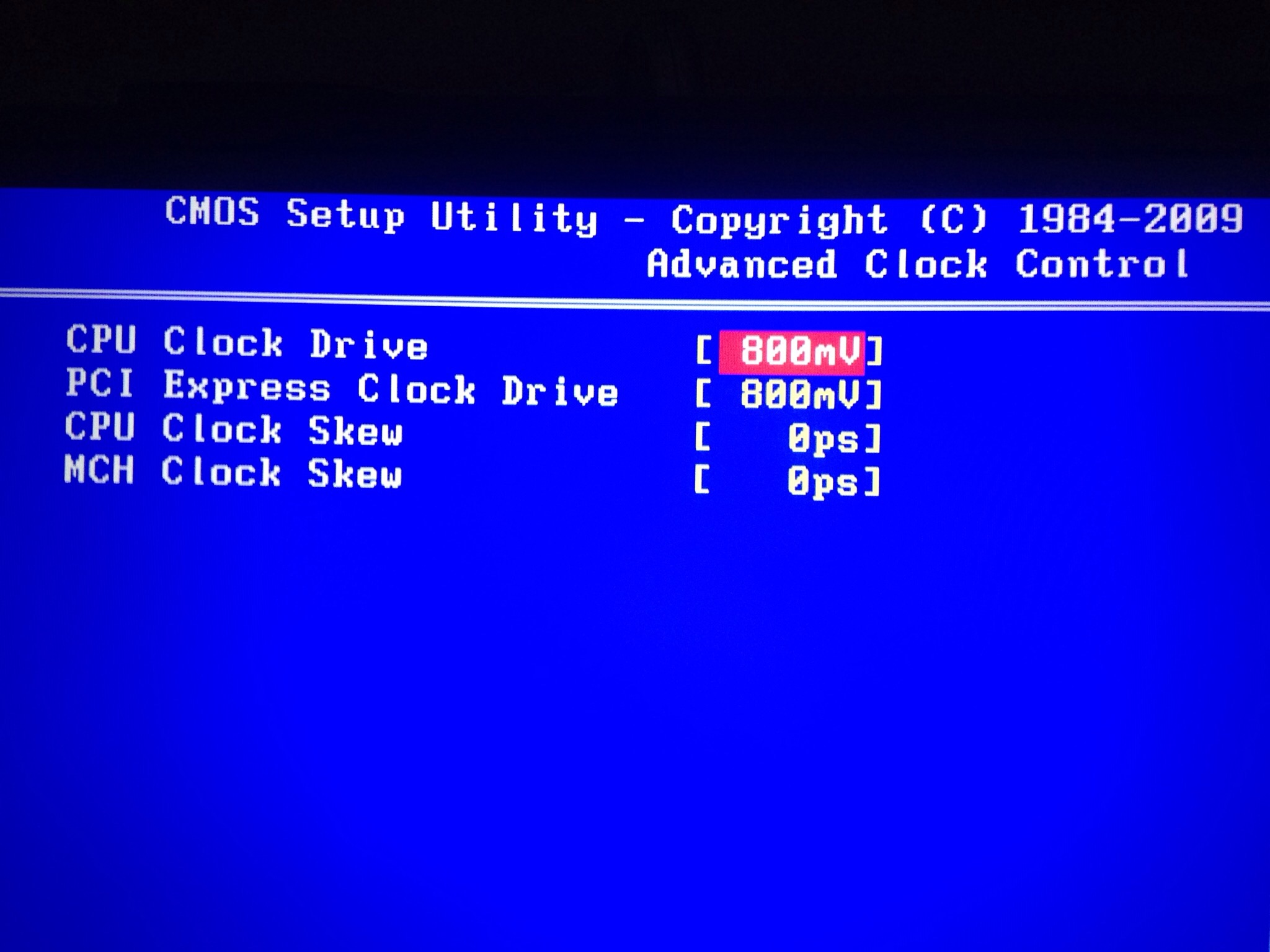

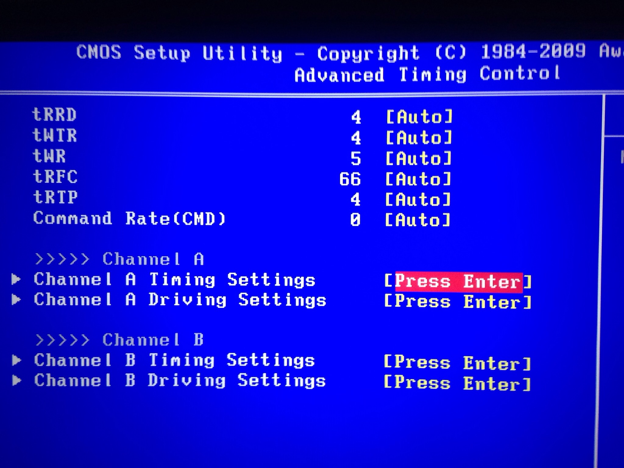

p.s.Покажите раскрытое меню Advanced Clock Control. Возможно там тоже нужно будет что-то изменить.

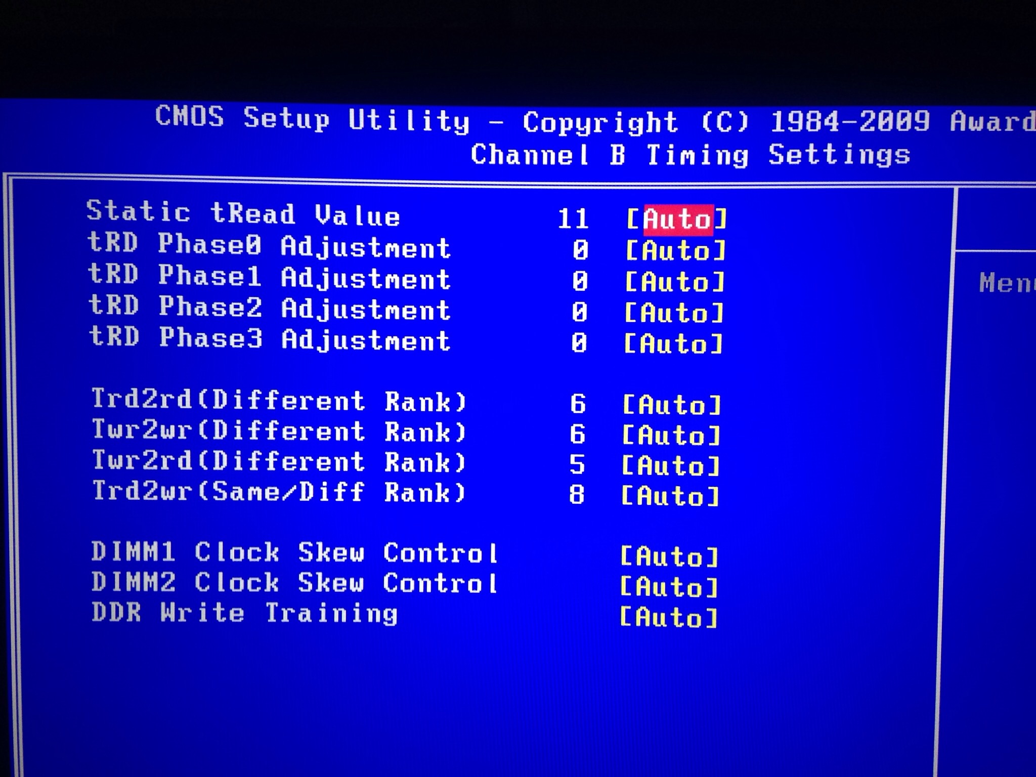

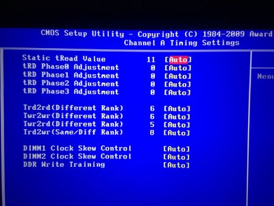

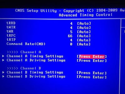

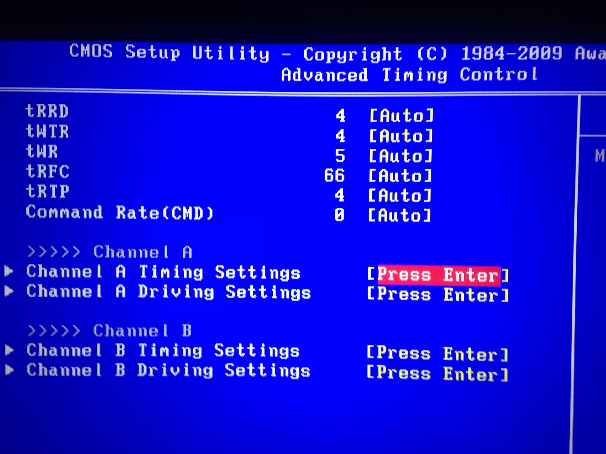

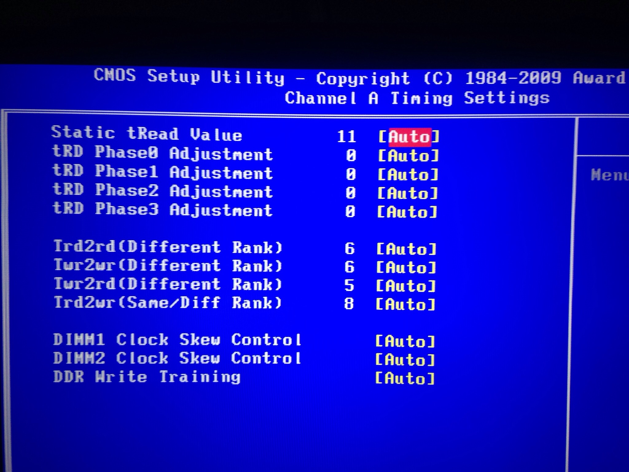

Ещё зайдите в меню Advanced Timing Control,там будет 2-е настройки channel A и channel B. В каждой из них нужно зайти в меню настройки Channel A Timing Set. и соответственно Channel B Timing Set.
В каждом из этих пункотов будет настройка Static tRead Value,её нужно изменить на значение 9(если посатвить значение ниже,то скорее всего система не запустится корректно)
Всё вышеизложенное применимо к частоте шины FSB = 400mhz
Если вы будете шину до 419-420Mhz пробовать поднимать,то наверно придется крутить и каждый параметр настроек и напряжений в сторону увеличения.

senydich писал(а):
nykolajka CPU Vcore - нужно фиксировать на определенном значении,выше чем 1.25v,возможно придется ставить 1.3v(но нужно следить за температурой обязательно,скачайте RealTemp_370 и в настройках укажите на каждое ядро значение 85°C)
p.s.Покажите раскрытое меню Advanced Clock Control !

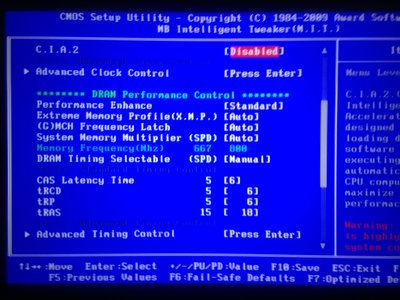

Сделал как Вы порекомендовали только CPU Termination поставил на 1.20v так как в меню нет выбора на 1.26v
Далее прогнал в AIDA64 - держал 10 минут, температура северного моста била и остается плюс минус 39-40 градусов, CPU крышка макс 61 градус в среднем 56-58 градусов по ядрам 53-56 все это мониторил CPUID HWMonitorPro так как MCHtemp запускатся отказался.
P.S за последние несколько часов система зависла намертво 4 раза нагрузки как таковой не было торрент+веб-серфинг+youtube, думаю это не из за разгона я только утром поставил вин 10 скорей всего корявая сборка. Сейчас назад поставлю вин 7.
Сейчас сфоткаю Advanced Clock Control

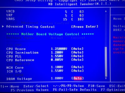

Регистрация: 04.11.2016
senydich

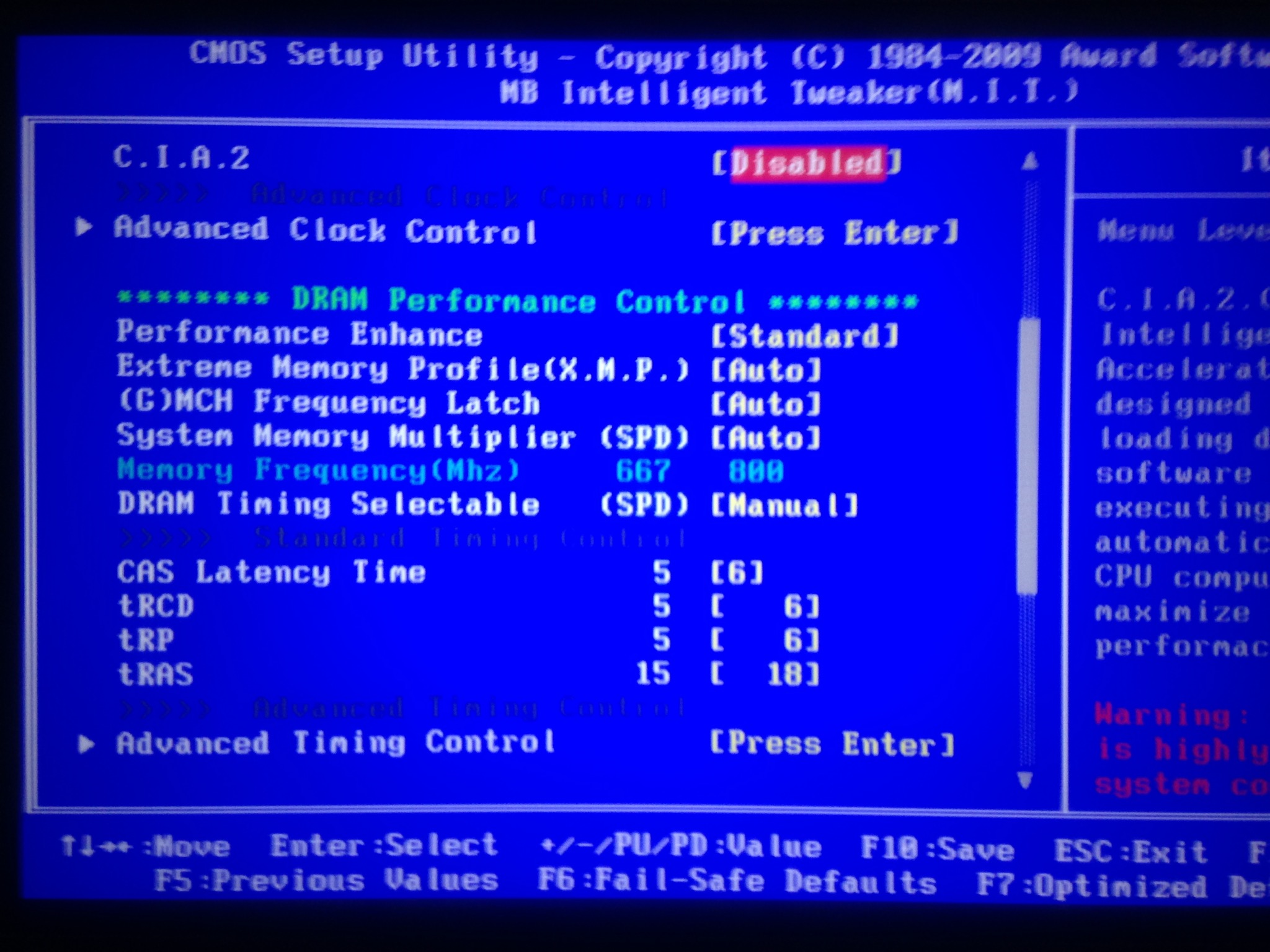

Вот как у меня сейчас.
P.S немогу разобраться как фото засунуть под спойлер.
image.jpg [ 455.77 КБ | Просмотров: 1178 ]
image.jpg [ 426.13 КБ | Просмотров: 1178 ]
image.jpg [ 401.94 КБ | Просмотров: 1178 ]
image.jpg [ 392.5 КБ | Просмотров: 1178 ]
image.jpg [ 300.38 КБ | Просмотров: 1178 ]

Регистрация: 04.11.2014
Откуда: Берново
для nykolajka
В строке Static tRead Value в обоих вкладках Ch.A и Ch.B поставьте значение 9,остальное пусть на auto стоит.
В разделе DRAM Performance Control сделайте так:
Performance Enchance = Standart
Extreme Memory Profile = Disable
MCH Frequency Latch = 400
System Memory Multipler = 2.00B(выбираете тот делитель,при котором чуть ниже будет отображаться частота memory Frequency = 800mhz)
Dram Timing = Manual = 6-6-6-18
MCH Core выше 1.3v наверно лучше не ставить,а то мало ли что.Ещё и под радиатором на севренике родная жвачка наверно?Если да,то лучше на термопасту сменить.И организовать обдув радиатора.
CPU PLL можете попробовать 1.6v поставить.Но мне этот пункт настройки ничего не давал и постоянно стоял дефолт 1.5v(на моей старой материнке)
CPU Termination каким то образом можно выставить в диапозоне от 1.05 до 1.5v(так в обзоре написано тут.У меня например на старой матери при fsb400 стояло 1.26v,если ниже то появлялась нестабильность системы.У некоторых при разгоне этот параметр в дефолте стоит и ничего страшного,всё отлично работает.
CPU Reference у меня всегда на auto стояло.
ICH I/O зафиксируйте на 1.55v
DRAM Voltage зафиксируйте для начала на 1.8v А вот если напряжение на памяти просаживается,то наверно придется 1.9v ставить.
p.s.Если комп намертво клинит,то предполагаю что на каком-то компоненте нехватка напряжения(могу ошибаться)
Ещё бы не помешало прогнать memtest,что бы убедиться в полной работоспособности памяти.ПРохода 4 наверно будет достаточно.И лучше это делать наверно сначала с дефолтными настройками биоса.
http://bf3stats.com/stats_pc/senydich
