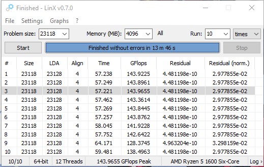

margulis писал(а):
Так 5% или 25% как писали выше? Что то я совсем запутался...
У меня так много свободного времени, и меня так бесят диванные эксперты, что я решил протестировать твой случай. Я получил разницу в 19% . Я не знаю достоверно какие у тебя тайминги,но ты писал,что из калькулятора, поэтому я рассчитал в калькуляторе для твоей памяти. Получил тайминги чуть ниже,но не суть, все равно это не помогло и прирост вышел огромный. Сравнивал я со своим рабочим пресетом настроек на 3200.
Подсчеты,конечно,грубые, но и вы сами не особо нежные,так что пойдет))
https://youtu.be/rsbaXSUpAMw

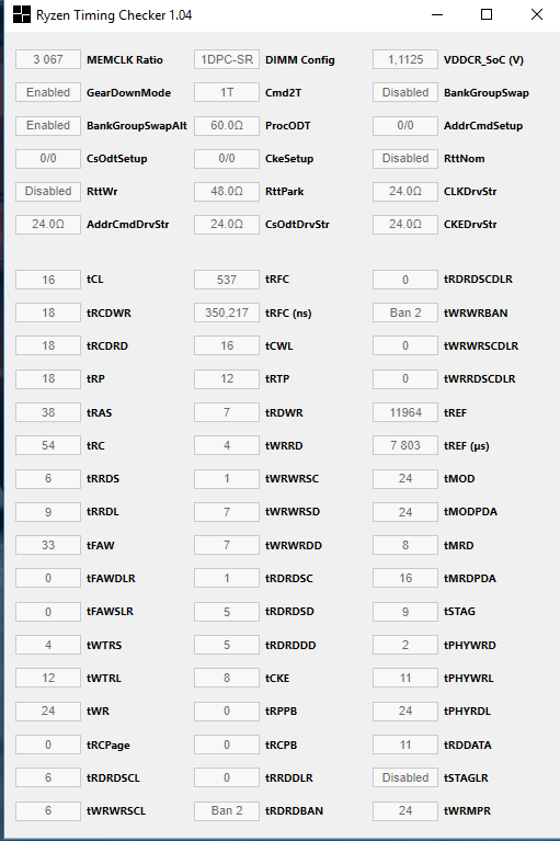

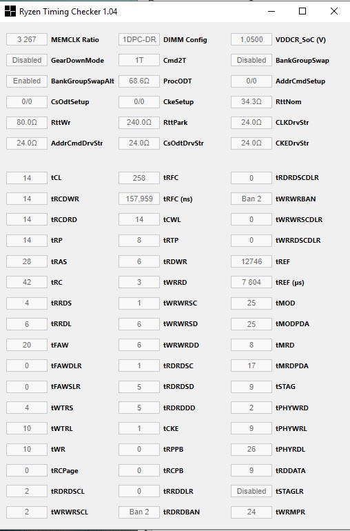

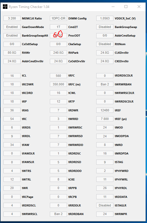

Регистрация: 12.07.2017
Intra писал(а):
Пробуйте 43.6, с 43.6 у меня ушли ошибки.
Ещё SoC 0.98 вместо 1.125 и совсем хорошо. Дичь какая-то с этой платой.

Регистрация: 07.06.2017
Откуда: Persey omicron
Victor91rus
Потому что формула rc = ras + cas бредотень, я уже не один раз писал и пояснял как считать
Правила нарушать можно и нужно

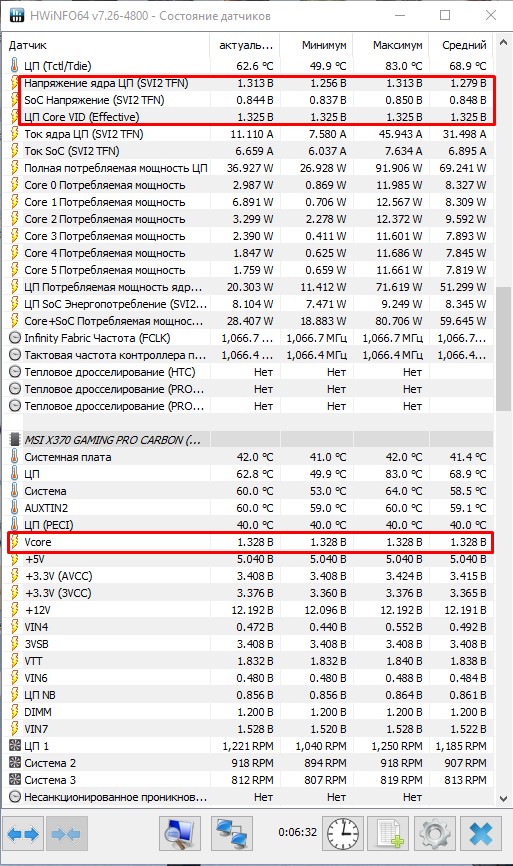

Rashid10 писал(а):
zune
Ты что? Все варианты procODT из калька испробовал? При всех вольтажах от 1.35 до 1.36?
И все cad_bus?
А настройки из advanced вкладки?
Не делай замеры Аидой. Для этого есть HWiNFO64.
Там нас интересуют вольтажи и просадки на ЦП и сокете. Вольтаж на ОЗУ, и LLC на ЦП и сокете напишешь от руки.
Исправь профиль, у тебя там черте-что написано, так-же как и в подписи. Ничего не понятно. Причем тут память DDR3?

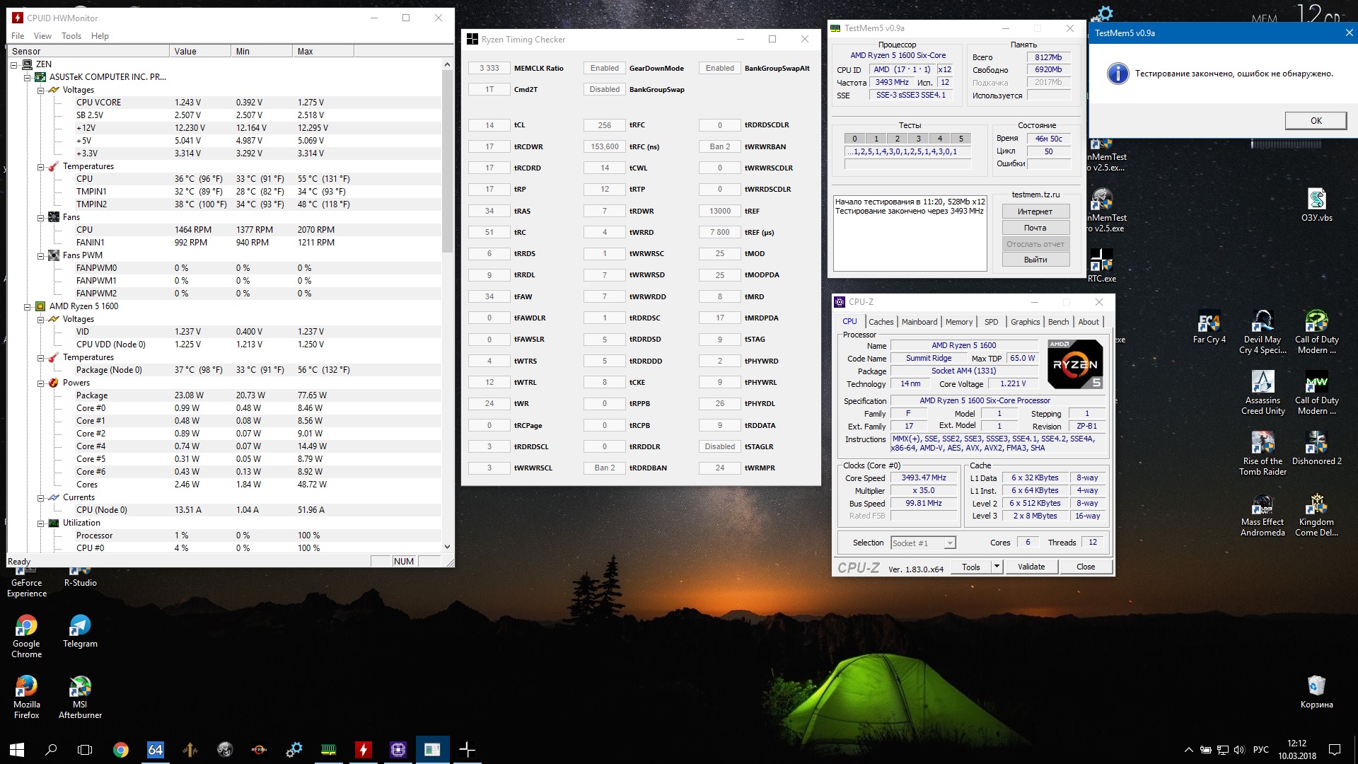

tourer2jz писал(а):
и адекватные люди посмотрят видео и сделают выводы, на должность эксперта не претендую
ой,что-то пропустил этот пост. У тебя упор в видеокарту(1070 на ультрах в этой игре насилуется), тем не менее даже так разница есть.
так я специально на ультрах тестировал , зачем тестить на 720п и лоу, играть ведь я буду на ультра,да и ты ведь в своем видео тестил асасина на ультрах т.к. фпс был 60-80))))) ну это не столь важно,смысл тестов понятен))

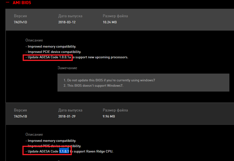

Регистрация: 29.01.2015
Новый биос MSI на AGESA Code 1.0.0.1a "радует"
было
Комментарий к файлу: было
cachemem 3200.png [ 91.75 КБ | Просмотров: 1040 ]
стало
Комментарий к файлу: стало AGESA Code 1.0.0.1a
cachemem 3200 AGESA Code 1.0.0.1a.png [ 91.93 КБ | Просмотров: 1040 ]
это что вообще такое? перед Zen+ загасить первый райзен решили?
о черт, так это в новом биосе старая агеса, тогда вообще ничего не пойму
Ryzen 5 1600@3.8Ghz + MSI B350M Mortar + Samsung M378A1G43EB1-CRC 2x8gb@3200 Mhz CL16 + ASUS GTX 1070 8Gb DUAL
Последний раз редактировалось jcd 13.03.2018 16:53, всего редактировалось 1 раз.

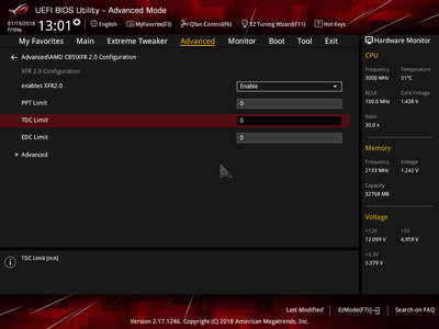

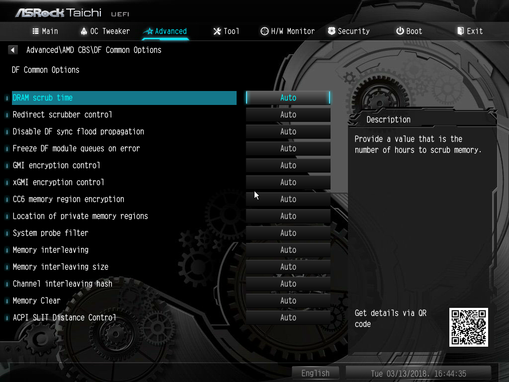

Регистрация: 15.04.2017

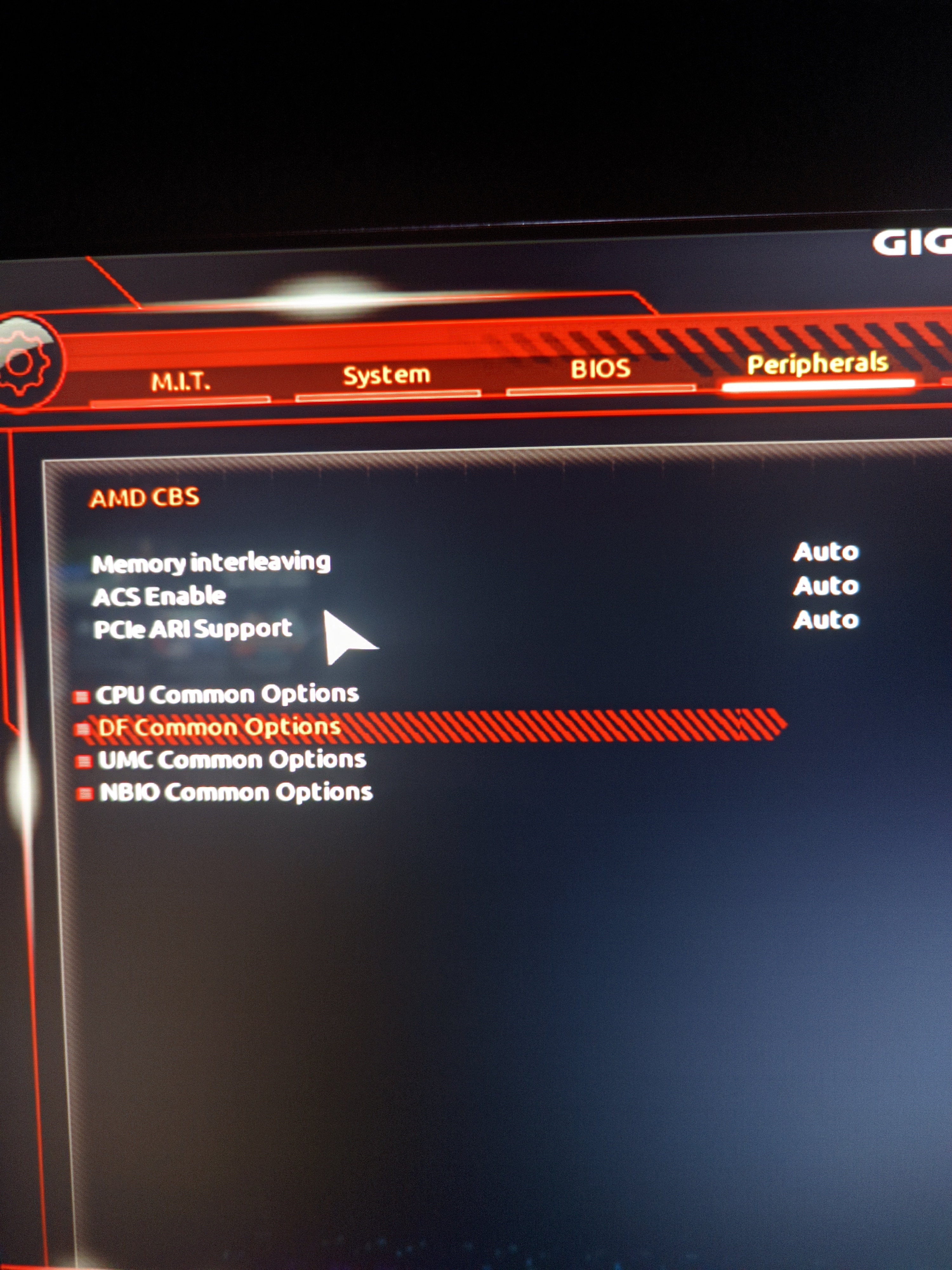

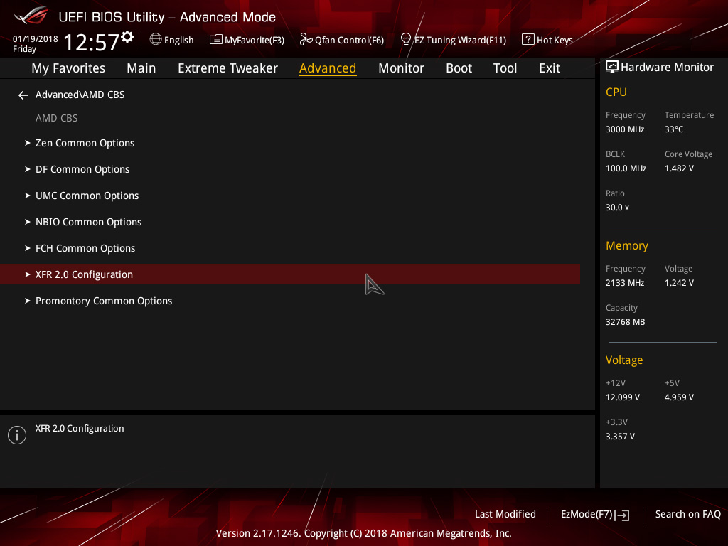

1usmus писал(а):
нет меню DF в AMD_CBS ?
1usmus есть.
180313164436.png [ 365.02 КБ | Просмотров: 1037 ]
Опцию о которой шла речь нашёл.
1usmus можно как то раскрыть тему в плане того, какой будет профит от выключения функции?
Как я понимаю тренинг памяти будет происходить один единственный раз при изменении настроек, но ведь результат тренинга может быть мягко говоря неудачным, как в примере от Intra (2day) Процессоры AMD Ryzen (Микроархитектура Zen) #15426341 в таком случае надо как то ловить удачное стечение звёзд при тренинге памяти?
Ryzen 3800X/X370 Taichi/GALAX HOF DDR4-3600 (8G*2)/PALIT RTX2070 Dual 8G
это новая агеса(относительно), которая на асусы несколько недель назад вышла у нас чуть старее- 1,0,0,0а. Добавила поддержку Pinnacle проц-ов. Но у меня аида,несмотря на свои высосанные из пальца показатели, не реагировала так,как у него. Я бы советовал проверить что в играх и других программах, и не верить аиде

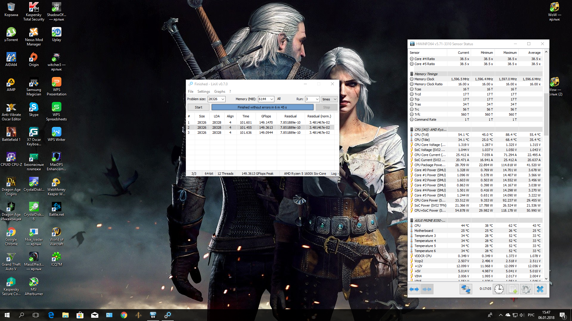

zune
Не забудь на ЦП на 1-2 шага прибавить вольтаж.
На ОЗУ спокойно можно и чуть выше дать- 1,370В.
Сокет изначально ставь на 1,050В.
Когда найдешь стабильность- постепенно будешь тонкую настройку делать таймингов.
А потом потихоньку напряжения пробовать снижать можно.
была в январе 1.1.0.1 (согласно сайту MSI) и она работала великолепно, а сейчас стала якобы старее версия, и откатиться нельзя
2018-03-13.png [ 48.58 КБ | Просмотров: 1006 ]
Последний раз редактировалось jcd 13.03.2018 17:10, всего редактировалось 1 раз.
Регистрация: 08.06.2013
Откуда: Владивосток
Intra писал(а):

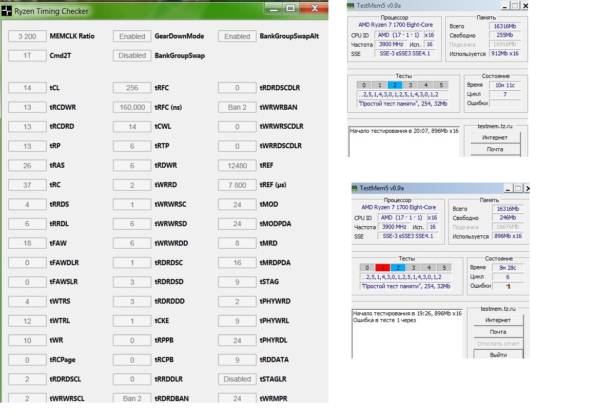

Вы пыхтите пыхтите и ничего не выходит а калькулятор не показывает ProcODT 48
тоже мне изобрел веласипед, я уже неделю на 48 сижу,ошибок нет,таиминги подтянул. на 43 помоему даж не пробовал, поскольку на 48 иногда бывает этот колдбут.
нет,сок надо 1.068-1.07 под нагрузкой. у меня ток так нет ошибок. еще этот тренинг не забыть как-нит ьнадо отключить
это была RavenPI, а новая-PinnaclePI. циферки не важны.

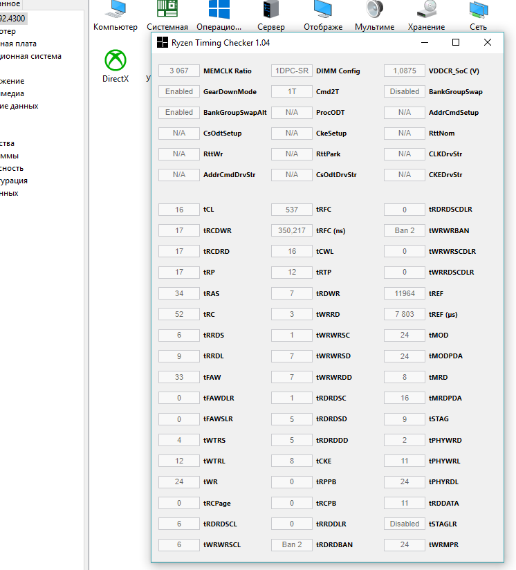

Регистрация: 09.03.2018
Фото: 9
Может ли полететь контроллер памяти в ЦП из за разгона ОЗУ?
У меня около 5 месяцев работал r 1200 разогнаны до 3.550 изменив один параметр cpu frequency
А ОЗУ стояла автоматом через Memory try it 3200 тайминги не помню.
Вот на той неделе работал в фотошопе после завис ПК потом перезагрузил и походу полетел контролер памяти в ЦП так как не работали 2 слота.
скрин
Ryzen 9600X + Asus B650M + Asus TUF 4070 TI +KingBank A-die 6000 2x32 + XPG REACTOR 750 +SSD PM9A1 1 Tb+Windows 11 24H2
Регистрация: 04.06.2017
Фото: 6
zune у тебя оба канала ,как минимум,работают. попробуй планки местами поменять. мб мамка сдохла.

Регистрация: 12.02.2018
Фото: 3
Хочу опровергнуть 1.1.0.1 в реализации мяса имела завышенные по умолчанию вольтажи у кого-то на память у кого-то на проц(в зависимости от модели материнок), выпускали бетки даже с исправлениями, а что касается нумерации то 1.0.0.1а на данный момент последняя версия агесы и у меня большое подозрение что асус прыгнет именно на нее в новых версиях минуя 1.1.0.1, но ситуация с поддержкой винды 7 требует изучения почему и зачем, мне конечно пофиг но чую просто так не откзываются, значит в угоду чему-то).

Intra писал(а):
на 3333 ?
подпись читай. если-б мать заводилась на 43 тогда может и 3333. но я честна гаваря 3333 после смены прока не проверял. ну его :D

aleksei123321 писал(а):
подпись читай
тогда смысл высмеивать мой пост? я дал полезную инфу. На 3200 работает даже procODT в авто, на 3200 вообще всё в авто работает нормально, я говорю про 3333 фаст+
