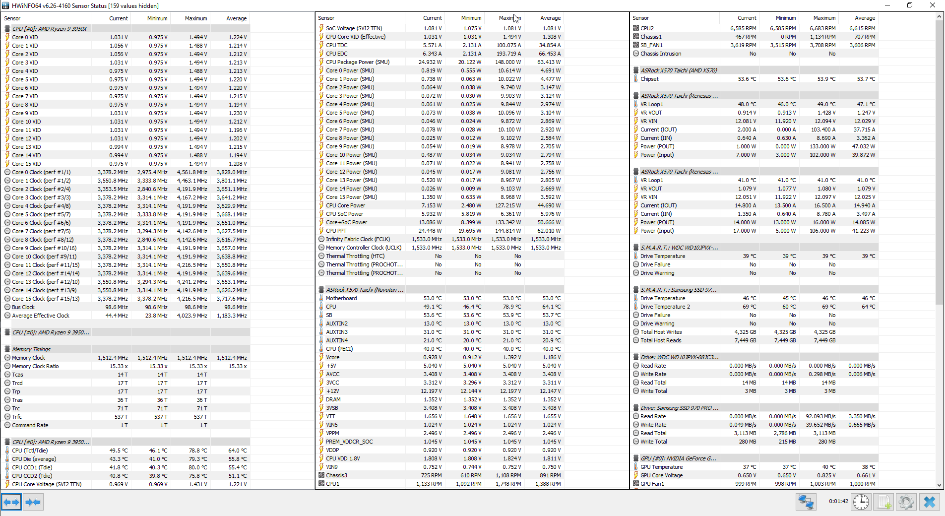

Пошаманил немного. Есть ли что-то критичное на что стоит обратить внимание?
Долго гонять тест не стал. Все равно выше 80 температура едва ли поднимется :D Система уже была прогрета :D
HwInfo64
M9B3Ye6x1e.png [ 233.28 КБ | Просмотров: 705 ]
